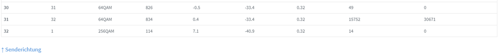

ich hab seit dem 30.07 das problem das kein Konstanter guter Upload mehr Möglich ist sondern der upload immer und immer wieder auf 1mb absingt was gerade wenn man Streamt oder daten auf einen server hoch Lädt entwas nervt .
Ich sollte einen Upload von 50mb haben ...
habe schon X mal angerufen und es wurden X mal tickets aufgemacht und ein techniker war da neue dose neuer verstärker unten im haus .
Danach zeigte der speedtest gute werte an aber ne uploadprüfung auf 60 min zeigte gleich wieder das sich nix gebessert hat alle paar min singt der upload ab .
Aussage von Vodafone seit über einer Woche ist das ein gerät in der gegend störungen raus gibt daher die anschlüsse gestört sind .
Das entstörteam war angeblich auch schon draussen hat zurück gemeldet das der Fehler nicht gefunden wurde Ticket geschlossen . Nun ruf ich immer und immer wieder an und lass das Ticket neu aufmachen usw . Aber kaum ruft das Backofflice an und macht einen aussenauftrag für die netzstörung fertig dauert es keine 24 stunden und das Ticket is wieder dicht und hier hat sich nix verändert .

Empfangsrichtung 1.PNGEmpfangsrichtung 2.PNGEmpfangsrichtung 3.PNGSenderichtung.PNG

Deine letzten Meldungen wurden einem Rückwegstörer zugeordnet. Von gestern Abend befindet sich der Auftrag ***603/21 zur Prüfung beim Second Level, die Kollegen schauen sich das an und melden sich bei Dir.

Die Eingrenzung des Störers läuft aktuell noch, unsere Techniker klappern hier die einzelnen Hausanlagen ab um den Fehler zu finden. Hier gibt es immer wieder Verzögerungen mit den Zugängen, deswegen zieht sich das soFrustrierte Smiley.
