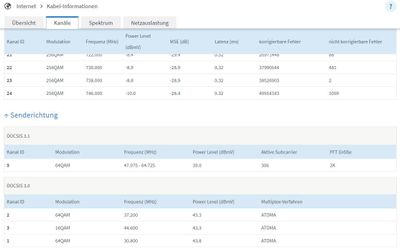

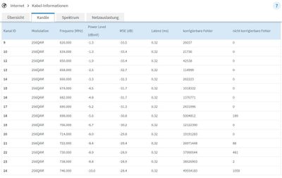

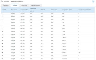

Ich habe seit einiger Zeit einen sehr niedrigen Upload bei Vodafone, wobei Download auch etwas betroffen wurde.
Ich bin vor kurzem umgestiegen von Red Internet & Phone Cable 1000 U zu GigaZuhause 1000 Kabel, welches sogar mit 75Mbit/s ausgestattet werden sollte, aber auch im alten Vertrag kam ich nicht mehr an meine 50.

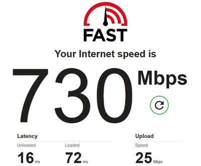

Laut Speedtest, komme ich dank GigaZuhause 1000 Kabel jetzt endlich auf 25, aber von 75 bin ich noch weit entfernt, und es ging auch mal tiefer.
Es ist egal um welche Uhrzeit.

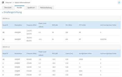

Anbei hänge ich nun den Speedtest an, und die Signalwerte meiner Fritz!Box 6690 Cable.
Könnte es sich womöglich um einen Rückwegstörer handeln?

bei Dir gibt es einen Rückwegstörer. Der Kanal 3 in Senderichtung ist nur 16QAM moduliert und auch der DOCSIS3.1 Kanal mit ID 5 hat nur eine Modulation von nur 64 QAM. Vermutlich gibt es ein Störsignal bei etwa 45 MHz, welches dann beide Kanäle überlagert.
Du solltest das Koaxialkabel auf Beschädigung oder Knicke überprüfen. An der Stelle eines Knick, kann die Abschirmung im Kabel zerrissen sein und dadurch können dann Funksignale in das Kabel eindringen. Ein fünffach geschirmtes Kabel mit Vollmetallsteckern kann Verbesserung bringen. Solche Kabel haben eine Dämpfung gegen Einstreuung von Funksignalen größer 130dB.
