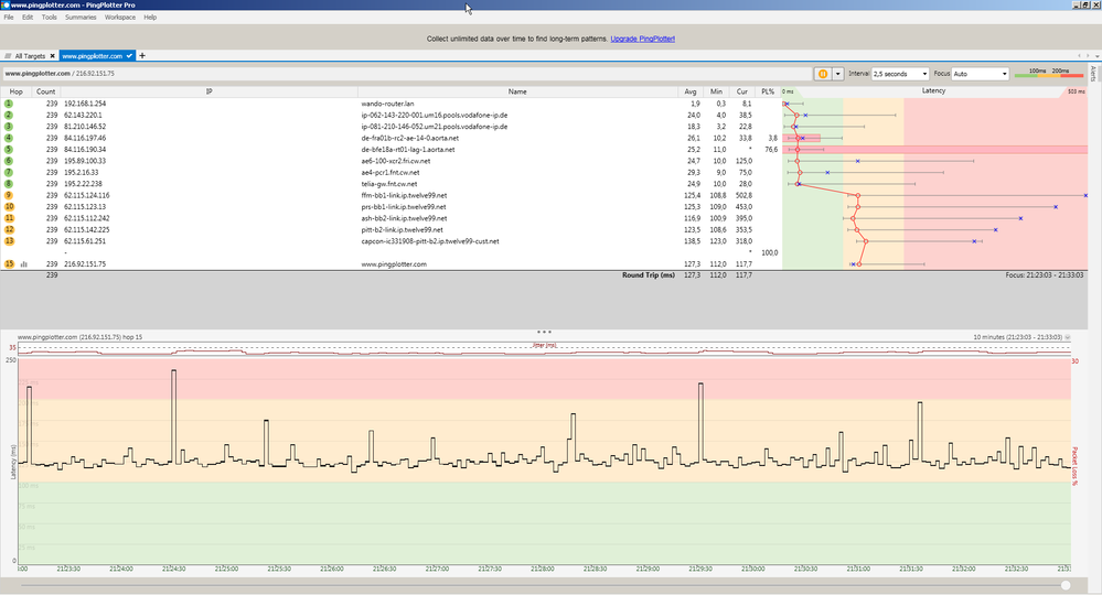

root@wando-router:~# traceroute vodafone.de traceroute to vodafone.de (139.7.147.49), 30 hops max, 38 byte packets 1 ip-062-143-220-001.um16.pools.vodafone-ip.de (62.143.220.1)
root@wando-router:~# ping 62.143.220.1 PING 62.143.220.1 (62.143.220.1): 56 data bytes 64 bytes from 62.143.220.1: seq=0 ttl=64 time=11.848 ms 64 bytes from 62.143.220.1: seq=1 ttl=64 time=24.033 ms 64 bytes from 62.143.220.1: seq=2 ttl=64 time=65.010 ms 64 bytes from 62.143.220.1: seq=3 ttl=64 time=13.058 ms 64 bytes from 62.143.220.1: seq=4 ttl=64 time=31.120 ms 64 bytes from 62.143.220.1: seq=5 ttl=64 time=10.912 ms 64 bytes from 62.143.220.1: seq=6 ttl=64 time=88.561 ms 64 bytes from 62.143.220.1: seq=7 ttl=64 time=236.775 ms 64 bytes from 62.143.220.1: seq=8 ttl=64 time=121.103 ms 64 bytes from 62.143.220.1: seq=9 ttl=64 time=24.374 ms 64 bytes from 62.143.220.1: seq=10 ttl=64 time=22.782 ms 64 bytes from 62.143.220.1: seq=11 ttl=64 time=84.460 ms 64 bytes from 62.143.220.1: seq=12 ttl=64 time=18.251 ms 64 bytes from 62.143.220.1: seq=13 ttl=64 time=9.752 ms 64 bytes from 62.143.220.1: seq=14 ttl=64 time=65.883 ms 64 bytes from 62.143.220.1: seq=15 ttl=64 time=3.154 ms 64 bytes from 62.143.220.1: seq=16 ttl=64 time=20.296 ms 64 bytes from 62.143.220.1: seq=17 ttl=64 time=18.527 ms 64 bytes from 62.143.220.1: seq=18 ttl=64 time=89.539 msIm Log des Modems finde ich folgende "Hinweise":

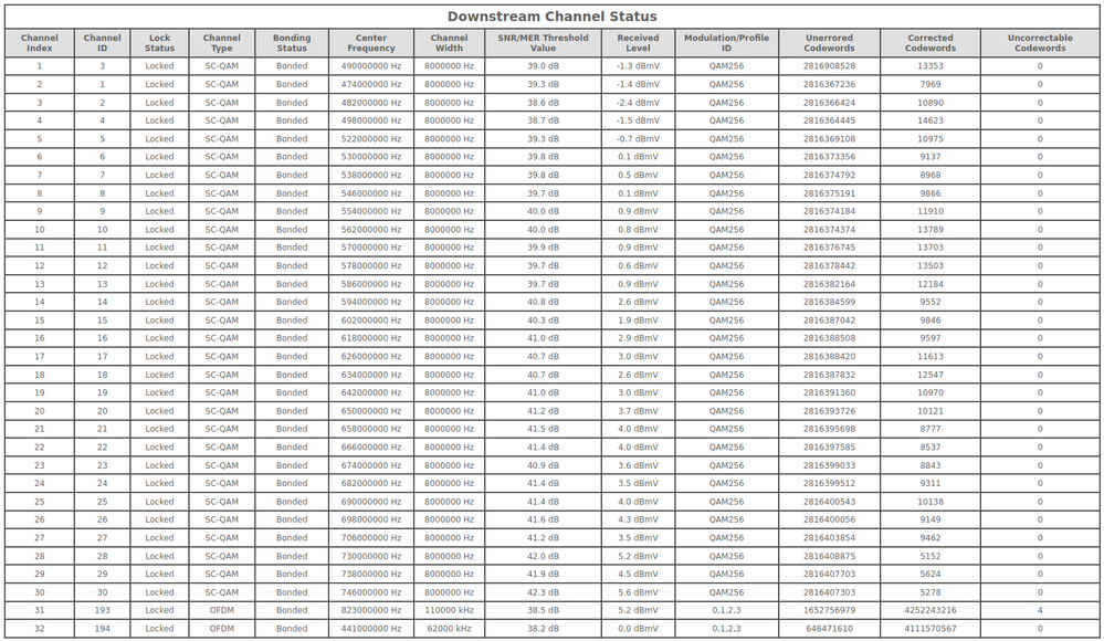

Deine Schwitzbox 6490 ist nicht D3.1 fähig.
VF hat den D3.1 OFDMA Kanal im Upstream geschalten, das ist bei den Upstream Pegel des TC4400 ersichtlich.
Würde der OFDMA im Upstream abgedreht werde, wäre deine Schwitzbox wahrscheinlich wieder kompatibel.
Der nicht gezeigte und vorhandene OFDMA bei der Schwitzbox hat wahrscheinlich die Modulation bis auf 16QAM runtergezogen da keine Antwort vom OFDMA kam.
Die Lösung wäre eine Deaktivierung des OFDMA Kanals durch VF bzw. das Leihmodem.
Jedoch ist eine Operation am offenen Herzen einfacher als die Deaktivierung durch VF.

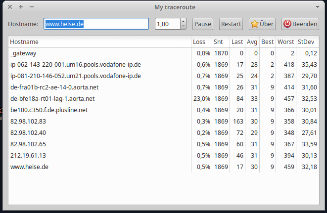

Daher abweichend vom VF Fragebogen, führe einen MTR Test - für MacUser hier -, jeweils für IPv4 und IPv6 für für das Ziel heise.de für 30 Minuten aus. Die Ergebnisse bitte posten.

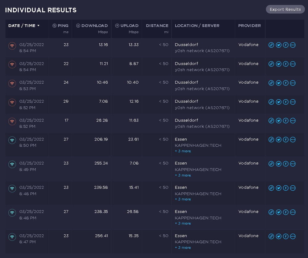

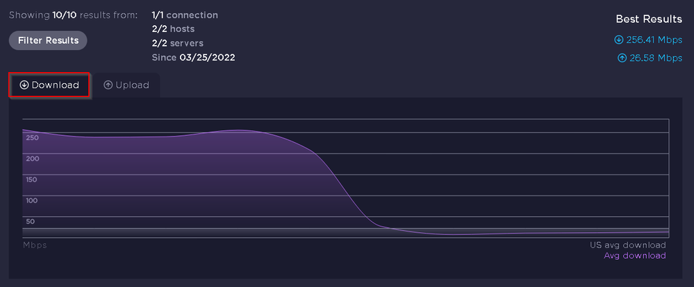

am 25.03.2022 21:44
am 25.03.2022 21:46
26.03.2022 12:46 - bearbeitet 26.03.2022 13:04

Im singelmode Test erreicht du im Upload keine 50 Mbits im multimode auch nicht. Ein fast untrügliches Zeichen das dein OFDMA nicht funktioniert.

Leider finde ich keine Modulation deiner Upstram Kanäle des TC4400.
Hier mein MTR Test (1000/50), der OFDMA ist bei mir disabled.

Wie du schon bemerkt hast, ist dein Upload knapp bei einem (1) MBits.
