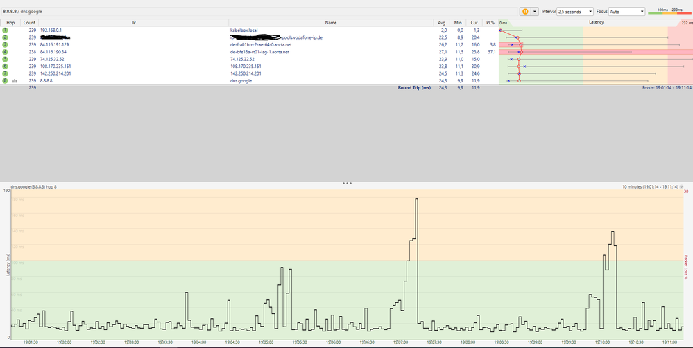

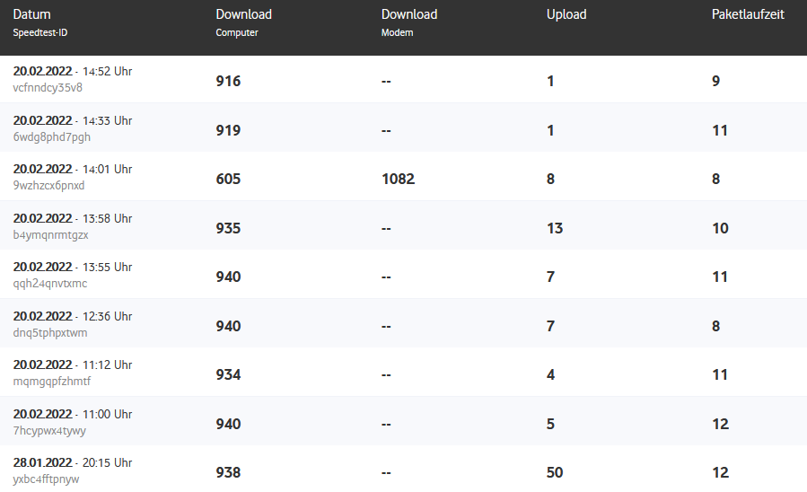

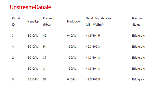

wir haben seit ca. Anfang Februar mal wieder Upload Probleme. Der Upload befindet sich bei uns im ideal Fall bei 50mBits/s. Im Moment sind wir mal bei 7 und im nächsten Moment bei 1. Wir haben auch dem entsprechend Paket Loss gemessen. Screenshots häng ich an.

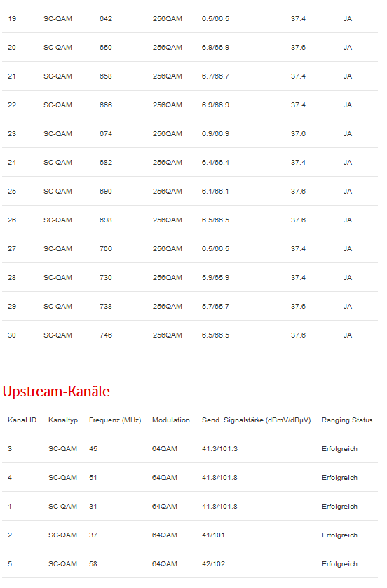

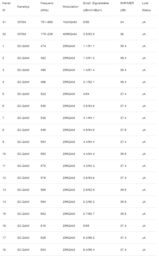

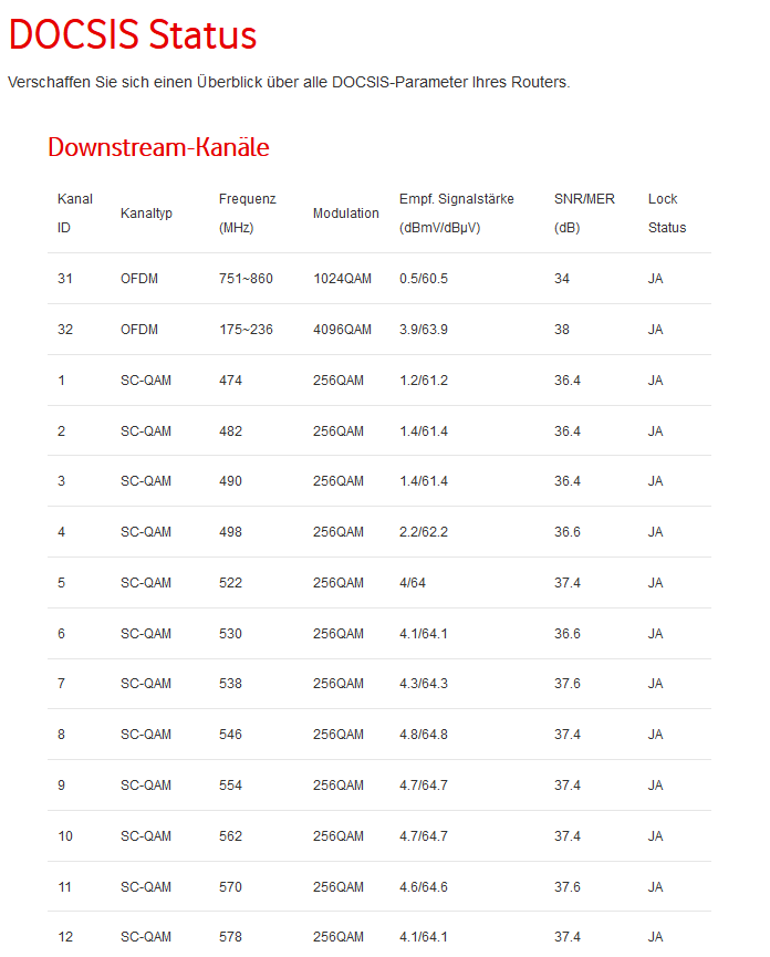

Hoffentlich kommen wir diese mal hier auf eine Endgültige Lösung.Docsis Status 1.PNGDocsis Status 2.PNGDocsis Status 3.PNGPing Plotter.PNGSpeedtest Historie.PNG

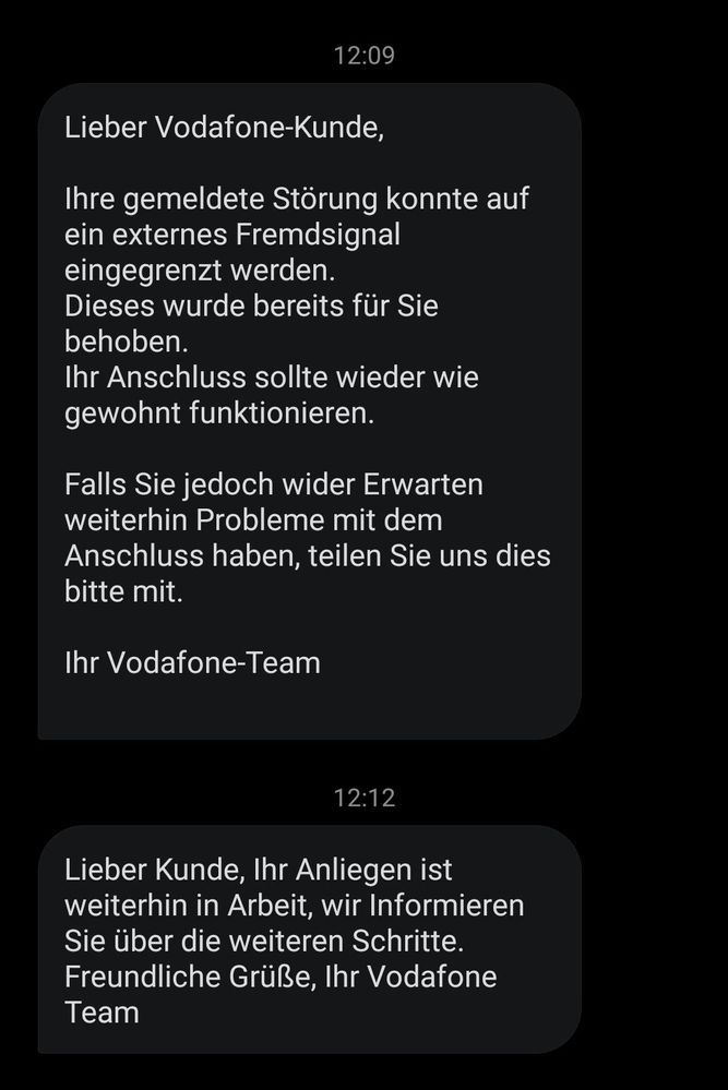

Service hat eine Störung in der Leitung gemessen. Ticket wurde erstellt.
Update von Montag 21.02.2022: "Die Störung wird durch ein Störsignal in ihrer Umgebung verursacht"
Na dann bin ich mal gespannt wie lang es dauert die Störung zu beseitigen

Deine Schilderung klingt nach einem Rückwegstörer. Da müssen unsere Techniker:innen erst einmal die Ursache finden bevor sie diese dann schnellstmöglich beheben können.

Scheinbar scheint das Problem behoben zu sein, oder auch nicht?! Werde ich dann heute abend sehen! Die SMS Auskunft ist hier jetzt nicht sonderlich eindeutig.

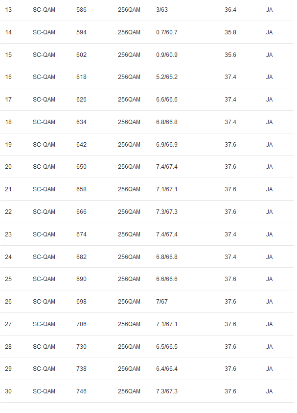

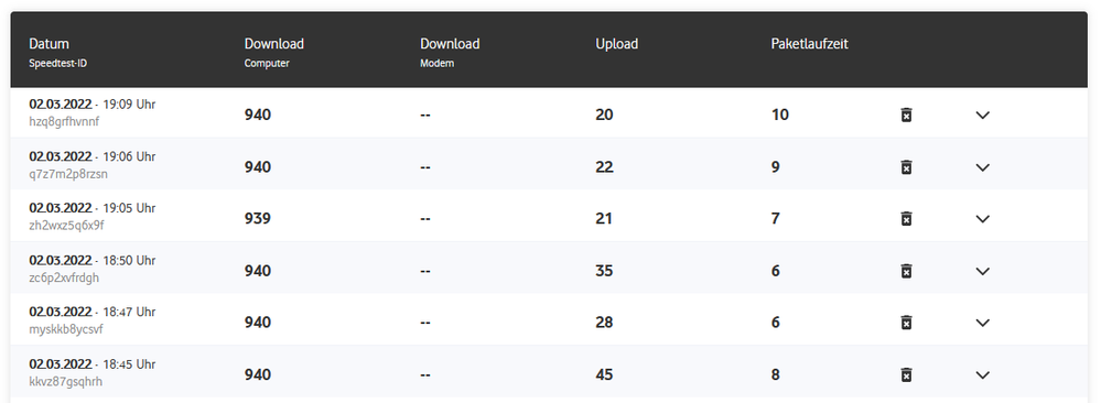

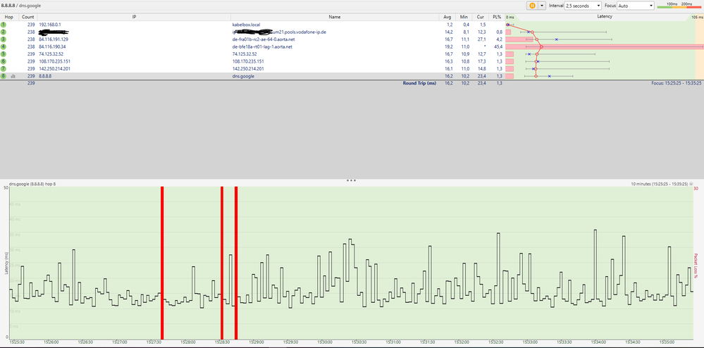

Hallo Zusammen,
so bin daheim und habe mal einen Speedtest gemacht. Die Werte sind definitiv besser geworden.
Jedoch schwankt der Upload immer noch extrem.
Beim Ping Plotter sehe ich ebenso immer noch eine Paket Loss.
Hier noch die Screenshots mit den entsprechenden Werten.
Docsis Status 1.PNGDocsis Status 2.PNGPing Plotter.PNGSpeedtest Historie.PNG
