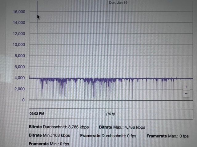

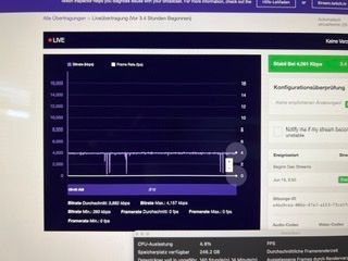

Hallo. Habe seit ca zwei Wochen Upload Probleme. Upload bricht bis auf 142kb ein trotz 1000/50 Cable Vertrag. Ich streame auf Twitch mit nur 3,5 also dürfte ich mehr als genug Reserve haben. Habe das Problem gemeldet und ein Techniker war auch vor Ort der keine Fehler gefunden hat. Meine Speedtests habe ich ihm auch gezeigt, wo sehr oft nur 12 erreicht wurde. Ich hänge mal ein Twitch Test Stream Auswertung an, wo man sehr gut die Instabilität sehen kann. Hoffe sehr es gibt dafür eine Lösung. Zum Vertragsbeginn hatte ja alles 100% funktioniert

Eben kam wieder ein Anruf. Es wurde nochmals die Leitung geprüft und es ist angeblich alles in Ordnung. Jetzt kommt morgen wieder ein Techniker. Ist ja echt die reinste Katastrophe. Screenshot sieht doch alles andere als in Ordnung aus. Stream war gestern ab 17:00 und ab 18:00 fingen die Probleme an bis heute Morgen 6:00. seit dem läuft es wieder. Starte wieder einen neuen Stream. Ich kann so nicht mehr mein Hobby ausüben wenn die Leitung abends nicht funktioniert.

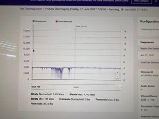

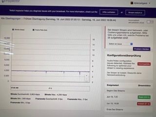

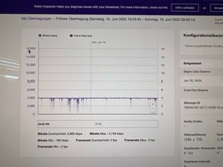

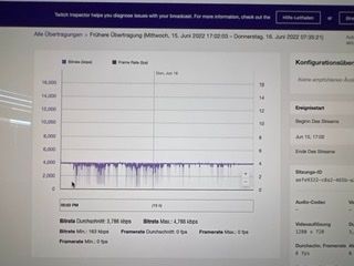

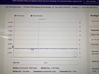

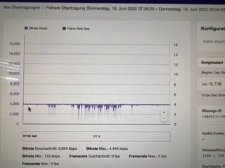

So... hier mal meine Dokumentation seit Mittwoch Abend. Mir fällt vermehrt auf das die Probleme Abends da sind. Am Donnerstag halt schon Mittag da hier Feiertag war. Der Techniker macht wieder nur Speedtests und sagt das alles in Ordnung ist. So nun meine Beweis Screenshots..

Der Techniker war da... kurz und knapp er lädt die Bilder hoch und meldet eine NE3 Störung.
Warum jetzt erst!!!!!!! Lest doch bitte mal zurück. Ich prädige die ganze Zeit schon das das von der Strasse kommt. Der letzte Techniker war die reinste Katastrophe. Während die neue Box hoch gefahren ist machte er Liegestütze mit einen Freund von mir. Ausserdem die völlig falsche Vorgehensweise. Der Kollege von heute ging direkt an den Übergabekasten und stelle Fehler fest. Der andere Kollege fing oben am Router an dann am Ende vom LAN Kabel und dann im Keller nur am Eingang und Ausgang vom Verstärker. Das kanns doch echt nicht sein. Mit zeigen meiner Dokumetation seit Mittwoch Abend hat das heute keine 30min gedauert......
