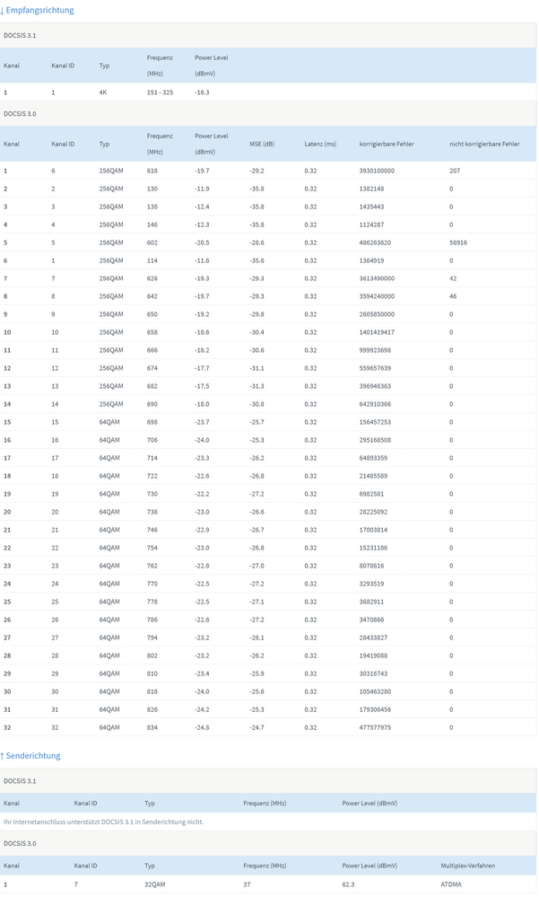

nach ca. 15 Jahren Dauerbetrieb hat mein BVS16-00 Hausanschlussverstärker von axing die Hufe hochgerissen. Mit dem Verstärker in der Leitung bekommen weder meine Fritzbox 6690, noch der originale VF-Router  irgendeinen Connect zustande.
Ohne Verstärker funktioniert die Leitung erstaunlicherweise immer noch ganz gut. Stabile Downloadraten von 900 MBit und Uploadraten von 20 MBit erziele ich hier (Tarif 1 GBit).
So weit ich das beurteilen kann, sehen die reinen Modemwerte jedoch nicht so doll aus. Ich habe deshalb die Störungs-Hotline angerufen, dort meinte man aber, das läge alles im Toleranzbereich. Auf meine Frage hin, warum der Techniker damals den Verstärker überhaupt eingebaut (und eingemessen) hat, wurde nicht eingegangen. Jedenfalls war man bei der Hotline der Meinung, dass ich ohne Verstärker weitermachen soll.
So ganz wohl ist mir bei der Sache jedoch nicht, vielleicht kann ja hier mal jemand auf die DOCSIS-Werte der Fritzbox schauen und etwas Qualifiziertes dazu sagen.

Da gibt es nicht viel dazu zu sagen, die DS Werte sind völlig daneben. Es fehlen 3 US Kanäle, weil der dBmV Wert viel zu hoch ist.

Tja, das habe ich mir schon gedacht. Als der Verstärker noch lief hatte ich auch noch vier US-Kanäle.

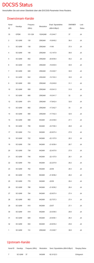

So, ich habe die VF-Box dran, es ergibt sich ein ganz ähnliches Bild: Stark schwankende Downloadraten und nur ein Upstream. Wie gesagt: Ohne Verstärker nicht weiter verwunderlich, oder?
Gruß,
Oliver
