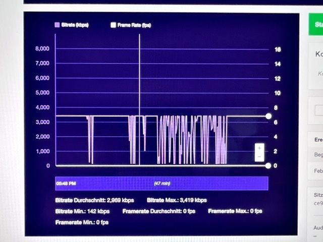

Hallo. Habe seit ca zwei Wochen Upload Probleme. Upload bricht bis auf 142kb ein trotz 1000/50 Cable Vertrag. Ich streame auf Twitch mit nur 3,5 also dürfte ich mehr als genug Reserve haben. Habe das Problem gemeldet und ein Techniker war auch vor Ort der keine Fehler gefunden hat. Meine Speedtests habe ich ihm auch gezeigt, wo sehr oft nur 12 erreicht wurde. Ich hänge mal ein Twitch Test Stream Auswertung an, wo man sehr gut die Instabilität sehen kann. Hoffe sehr es gibt dafür eine Lösung. Zum Vertragsbeginn hatte ja alles 100% funktioniert

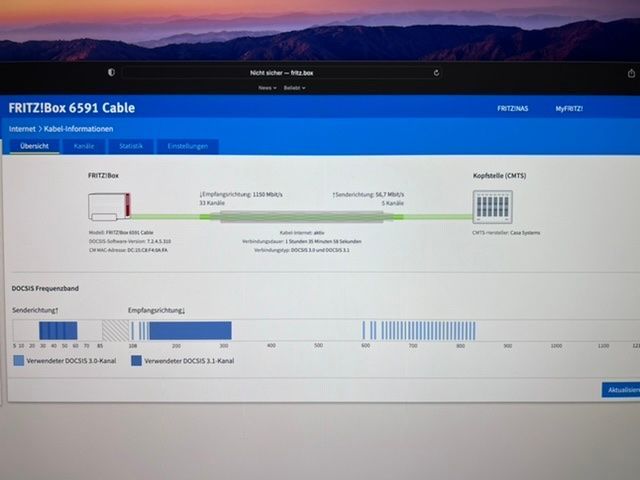

Poste mal ein Screenshot der Signalpegel deines Routers.
Gruß Kurt
Olli723
meinst du das?

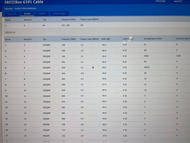

Nein. Einen Reiter weiter, Kanäle.
Gruß Kurt

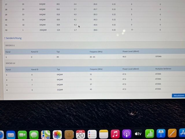

Du musst alle 32 DS und 4 US Kanäle posten.
Gruß Kurt
Olli723
Olli723
Die Signalpegel sind so weit alle in Ordnung. Könnte sich nur um eine Segmentauslastung des Rückwegs handeln. Das muss sich aber dann ein Mod mal näher anschauen.
