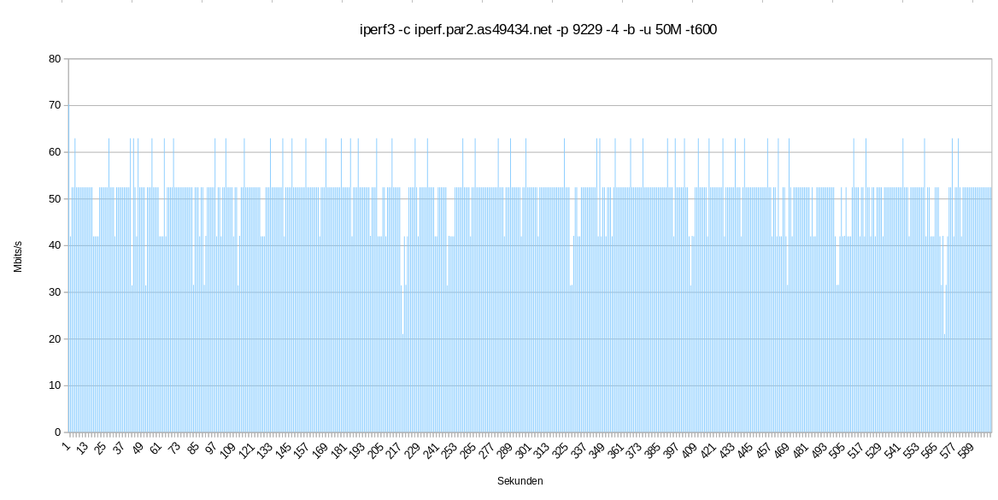

Falls du nochmals einen iperf Test durchführen solltest, dann bitte eine Grafik erstellen. Dann kommt der Fehler um einiges besser rüber. Kaum ein Mod wird die im Spoiler befindliche Tabelle bis zum Ende runterscrollen.
Mehr anzeigen
Ein Säulendiagramm kannst du selbst erstellen.
  1. Öffne die Datei test.txt, kopiere den Inhalt ab ab 1 sek. Bis 900sek. mit strg C
  2. im geöffneten Excel, LibreOffice, GoogleSheets, OpenOfifice etc, klick auf eine Zelle, rechter Mausklick, als 'Inhalte einfügen' -> 'unformatierter Text', Die Vorgaben zum Import sind hier.
Mehr anzeigen

Einen iperf Test jetzt und einen zur Primetime.
iperf.pngHallo,
hatte leider einiges zu erledigen und bin erst jetzt zum testen gekommen. Kann aber durch meine Freundin bestätigen das die "Aussetzer" bis jetzt nicht wieder aufgetreten sind. Die obige Iperf Auswertung sieht auch gut aus. Habe jetzt 5 Stück hintereinander gemacht.
