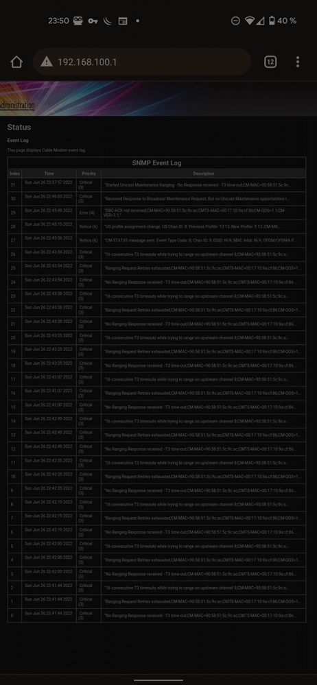

ich habe seit letztem Sonntag Probleme mit meinem Vodafone Anschluss.
Ich nutze eine TC4400 welche aktuell T3 Timeouts im Upstream hat.
Wodurch letztendlich die Internetverbindung abbricht. Das ganze lief soweit 2 Jahre reibungslos.
Nach dem Problemen am Sonntag (26.06) schienen die Timeouts am Montag darauf deutlich geringer zu sein (3-5 Stück über den Tag verteilt) und die Verbindung blieb aktiv. Dachte schon gut war wohl ein temporäres Problem oder eine Umstellung im Netz.
Leider kommen die T3 Timeouts immer wieder und das in unterschiedlicher Häufigkeit. Wodurch ab und zu nur ein Modem Neustart abhilfe schafft. Laut einigen Nutzerbeiträgen soll der OMFDA Updtream hier wohl für Probleme sorgen können.
Gibt es eine Möglichkeit Diesen für meine Leitung zu prüfen falls nötig zu entstören oder gar zu deaktivieren?
Danke schonmal für Unterstützung.
Mir ist bekannt das Screenshot_20220626-235003.jpgScreenshot_20220626-235021.jpg

Hi LEJ041,
im Grunde sieht Dein Anschluss ziemlich gut aus. Timeouts oder Abbrüche sind soweit nicht vorhanden.
Die Frequenzen um 818 und 834 MHz sind etwas schwächlich auf der Brust, aber noch im Rahmen.
Ansonsten gibt es echt nichts zu meckern.
Viele Grüße, Martin
