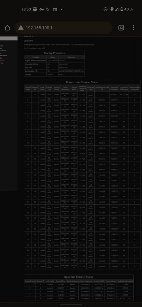

Mir ist bekannt das Screenshot_20220626-235003.jpgScreenshot_20220626-235021.jpg

Ich weiß, dass ein dunkler Hintergrund hip ist, jedoch kann kaum was erkennen.
LEJ041
"Ich weiß, dass ein dunkler Hintergrund hip ist, jedoch kann kaum was erkennen."
Tut mir leid habe gerade keine anderen Screenshots zur hand. Kann ich gerne nachreichen.
LEJ041

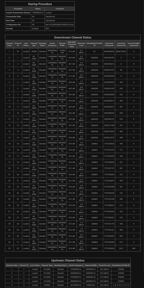

Ist zwar immer noch schwarz aber nicht mehr so dunkekl. VGScreenshot_20220630-170241~2.png

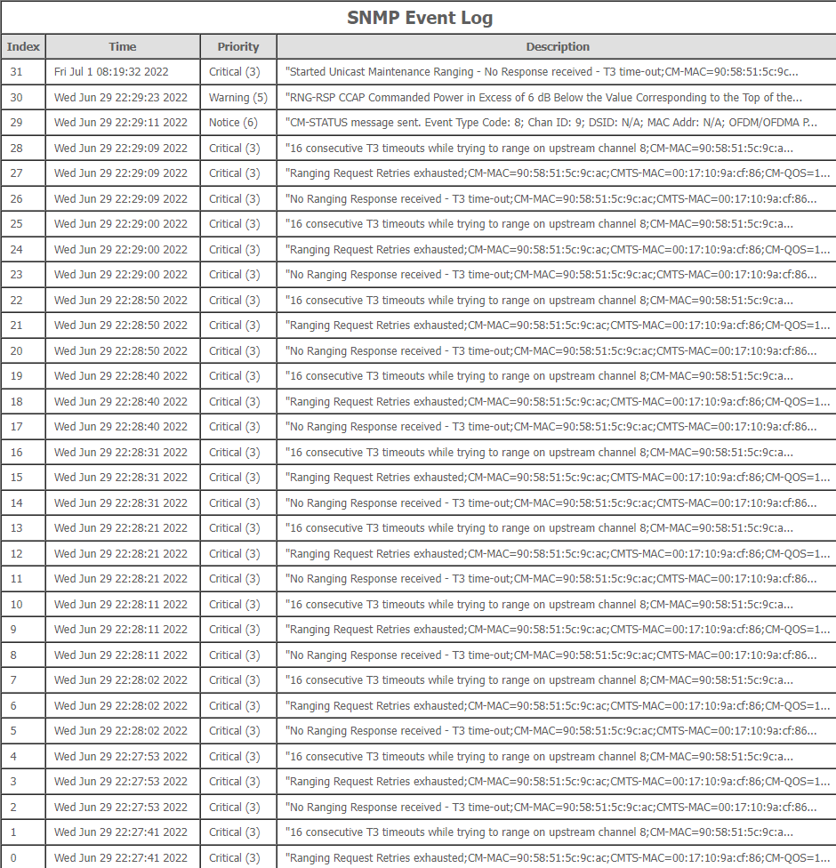

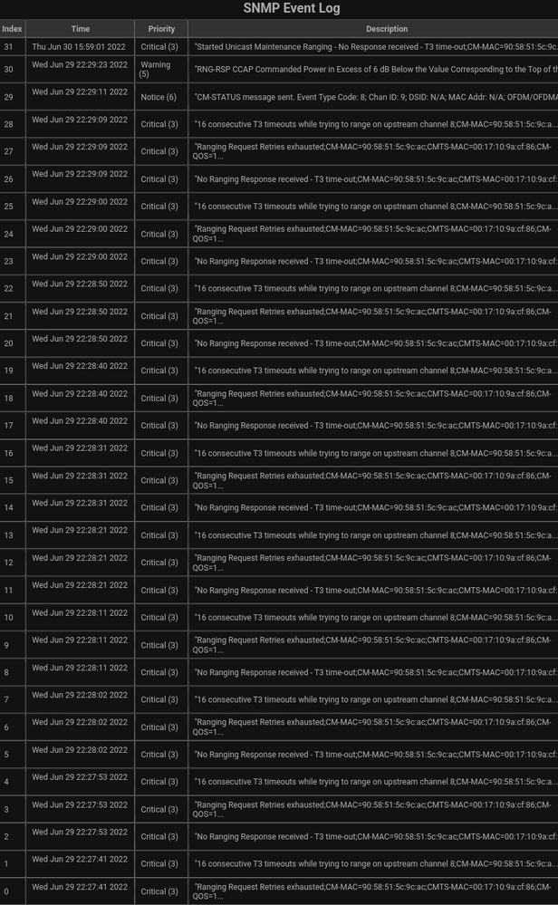

Hier nochmal ein aktueller Error LOG

Die Pegel sehen gut aus, die Logs brauchst du nicht weiter zu posten.
