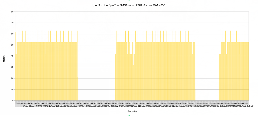

LEJ041
Upload_gestoert.pngHallo,
also ein stoerungsfreier Anschluss sieht leider anders aus.
Wie aus den vorherigen Posts hervorging scheint es ein Problem mit dem OFDMA Kanal im Upload zu sein.
Zumindest tauchten diese Fehler nach Deaktivierung des Kanals nicht mehr auf.
Wie man eindeutig sieht ist der Upload fuer einige Sekunden nicht mehr "vorhanden".
Da der Fehler auf der TC4400 sowie dem Vodafone Geraet auftritt ist eine Hardwarestoerung schon recht unwahrscheinlich. Zumal das Problem auch in unregelmaessigen Abstaenden auftritt.
Nochmal zusammengefasst.
ich habe schon zwei Koaxialkabel ausprobiert -- selber Fehler
ebenso zwei Router/Modems -- selber Fehler
Mein Lankabel sowie Endgeraet fuer den Iperf Test habe ich ebenfalls getauscht.
Das sich das mal nicht nur er 1st LvL anschaut waere schon super...
Danke
