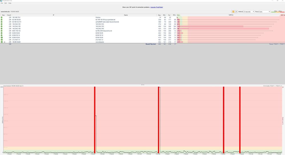

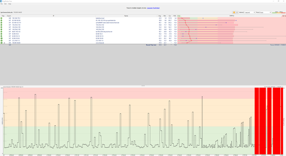

Ich habe jetzt leider seit Wochen täglich mehrmals das Problem, dass massiv Pakete verloren gehen, gemessen vom Router zu den Google Nameservern. Nach einem Routerneustart ist dann wieder für ein paar Stunden alles in Ordnung, dann geht das ganze wieder von vorne los.
Außerdem haben ich bei einer Gigabit-Leitung lediglich maximal 200 MBit im Download. Das ganze dann auch noch bei einer Geschäftskundenleitung.
Techniker war da, hat angeblich nichts gefunden, mir auf seinem Gerät gezeigt, dass er n GBit Download hat und ist wieder gefahren.

Router getauscht, während es mit der Fritzbox in den letzten Tagen erträglich war, jetzt nach 2 Stunden das hier:
MircoT
Claudia
Hallo MircoT,
Danke für die Messungen. Da zu den Zeiten netzseitig nichts zu sehen war, wollte ich das gerade an den Folgebereich weitergeben, habe aber nochmal in den Abschluss des Auftrags ***070/21 geschaut. Dort hat der Techniker hinterlegt, dass die Ursache beim Verstärkerpunkt liegen könnte, da dieser sehr heiß wird. Das können wir mal noch versuchen, wie es nach einem Tausch aussieht. Der Techniker braucht durch Dich Zugang zur Hausanlage, kannst Du ihm den geben? Stimmt die Nummer ***449 noch? Sind in Deinem Haushalt Symptome aufgetreten, die auf Covid-19 hindeuten können?

So nach etlichen Änderungen und wieder zurück zu meiner eigenen Fritzbox....
Screenshot 2021-12-08 173329.jpgist leider nichts besser. Das Bild ist von heute, 08.12.
Ich habe auch nach wie vor viele nicht korrigierbare Fehler auf der Frequenz 146 MHz, 13k bei 3 Stunden Laufzeit. Wenn Ihr keine Ideen mehr habt, ich kann keine Ideen haben, da das verhalten per Kabel, mit unterschiedlichen Routern, zu allen Tageszeiten, mit unterschiedlichen Endgeräten.... sich immer gleich darstellt. Muss also irgendwo außerhalb des Hauses liegen. Hab jetzt auch mit den Nachbarn gesprochen, alle die bei Vodafone sind, haben ähnlihce Probleme, nur technisch nicht so fit, dass man Netzwerkanalysen bekommen würde.
pRo-Marco
Hi MircoT,
so lange Du Deine Fritzbox angeschlossen hast, können wir nichts weiter auslesen... Der Rückweg ist sauber. Regional ist uns nichts bekannt.
