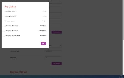

Ich habe jetzt leider seit Wochen täglich mehrmals das Problem, dass massiv Pakete verloren gehen, gemessen vom Router zu den Google Nameservern. Nach einem Routerneustart ist dann wieder für ein paar Stunden alles in Ordnung, dann geht das ganze wieder von vorne los.
Außerdem haben ich bei einer Gigabit-Leitung lediglich maximal 200 MBit im Download. Das ganze dann auch noch bei einer Geschäftskundenleitung.
Techniker war da, hat angeblich nichts gefunden, mir auf seinem Gerät gezeigt, dass er n GBit Download hat und ist wieder gefahren.
Die Hotline erreicht man momentan zu normalen Zeiten (vor 00:00 Uhr) überhaupt nicht, weil man schon von der Bandansage abgewimmelt wird.
Das hier ist jetzt meine letzte Hoffnung, sonst muss ich leider zur Konkurrenz. Vodafone Probleme 28.09.21 2.jpgVodafone Probleme 28.09.21 3.jpgVodafone Probleme 28.09.21.jpg

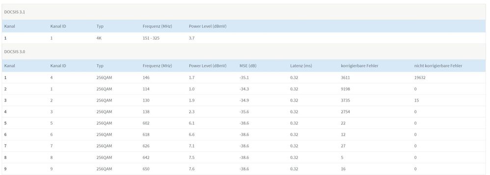

Klar doch. Ich hab jetzt auch wieder meine eigene Fritz-Box dran, da bekomme ich bei den Kanälen einfach mehr Infos:
Die nicht korrigierbaren Fehler sollten nicht sein, die 16QAM im Upload vermutlich auch nicht. Das änder sich auch immer mal wieder, also mal auf 2 Kanälen 16QAM, mal auf einem, dann wieder auf gar keinem.

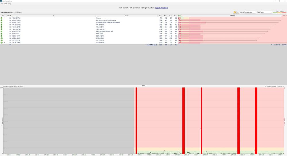

Ping Plotter sieht jetzt gerade so aus:
Ist wie gesagt gerade meine eigene Box, kein Unterschied zum Aris-Router, kann also nicht an Box/Router liegen. Alle Kabel, die ich tauschen kann, habe ich getauscht. Das hat auch nichts gebracht.
