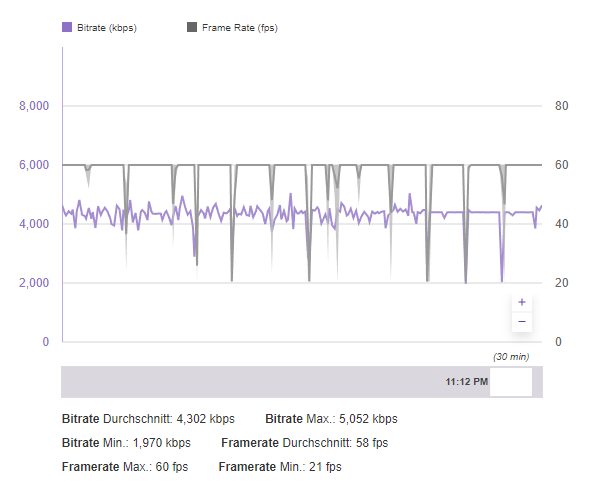

seit einigen Monaten habe ich leider starke Probleme mit meiner Uploadrate. Mein Stream auf Twitch.tv leidet ständig unter Bitrate einbrüchen (gestreamt wird auf einer konstanten Bitraterate von 4500 Kbps). Teilweise bricht die Bitrate bis auf 500kbps - 0 kbps Sekunde ein. Dies passiert in einem kurzen regelmäßigen abstand.
Vorab erstmal meine Vertragsdaten:
Red Internet & Phone 250 Cable in Kombination mit der FritzBox 6591

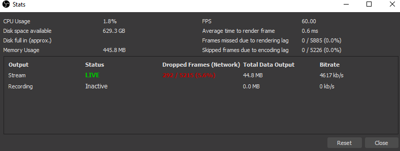

Ich habe unter anderen Ping Plotter Tests an verschiedene Twitch.tv adressen durchgeführt. Desweiteren habe ich Twtich Inspector und Bandwith Tests durchgeführt dessen Screenshots ich alle anbei angefügt habe. Laut Speedtest sind alle Werter super. Mit dem Download habe ich beispielsweise absolut 0 Probleme. Jedoch habe ich definitiv konstante Einbrüche bei meinem Upload. Teilweise ist es nicht möglich eine konsante Uploadrate von 4500 kbp/s zu halten was bei einem Upload von 25 Mbit ja eigentlich garkein Problem sein sollte.

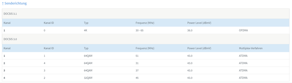

Anbei auch nochmal die Kabelinformation der FritzBox

die Signalwerte selbst am Anschluss sehen sehr gut aus.
Hier scheint der OFDMA-Kanal Probleme zu machen. Dieser wurde vom Fachbereich mal deaktiviert. Teste bitte, ob es nun besser läuft oder die gleichen Probleme nach wie vor bestehen.

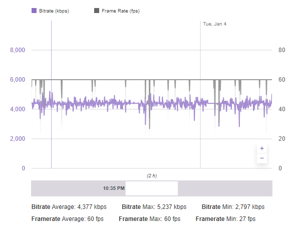

Ich habe es jetzt mal 2 Tage durchgetestet. Es hat sich definitiv verbessert. Die Upload-Einbrüche kommen jetzt definitiv nicht mehr so oft vor. Allerdings gibt es ab und an dann doch ein paar Upload-Einbrüche bzw. Schwankungen. Bilder füge ich wieder hinzu. Diese sind nich so stark wie davor, kommen leider aber ab und an trotzdem vor. Immernoch bei einer Birat
e von 4500 Kbps. Könnte man da noch mal nach schauen was der Grund dafür sein könnte bzw. woran es liegen könnte das halt immernoch ab und zu Einbrüche vorkommen. Ich werde es Morgen auch nochmal mit einer höheren Bitrate testen um zu sehen ob zum Beispiel auch 6000 Kbps (was für eine bessere Qualität benötigt ist) auch einigermaßen stabil gehalten werden kann oder ob es dort wieder zu starken Problem kommt.

die leitungswerte seksbt sehen gut aus. Es kommt allerdings massiv zu Timeouts. Ich möchte gern einen Techniker beauftragen, der sich das vor Ort anschaut. Wenn das für Dich in Ordnung ist, dann brauche ich noch eine Handynummer, damit wir einen Termin vereinbaren können.
