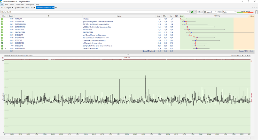

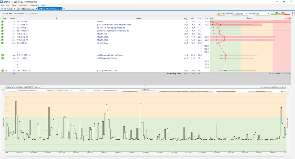

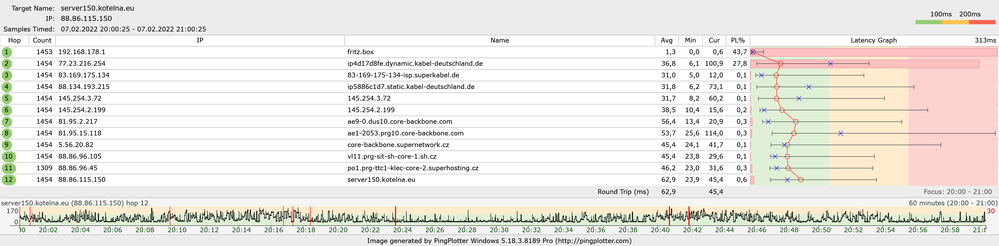

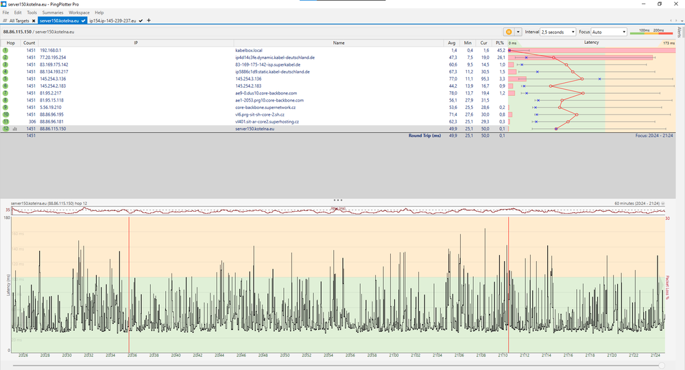

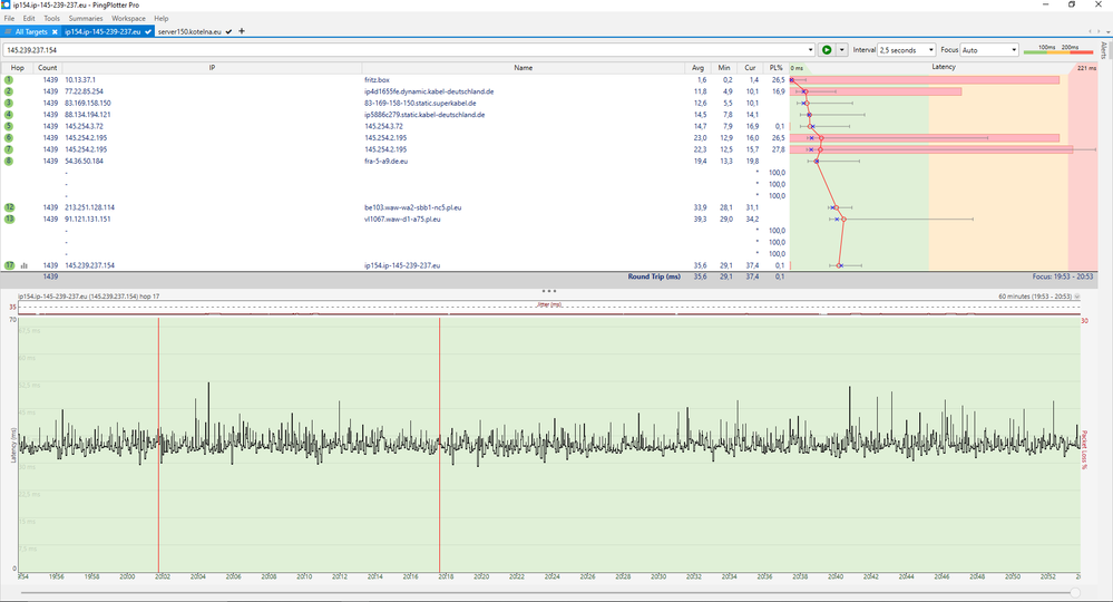

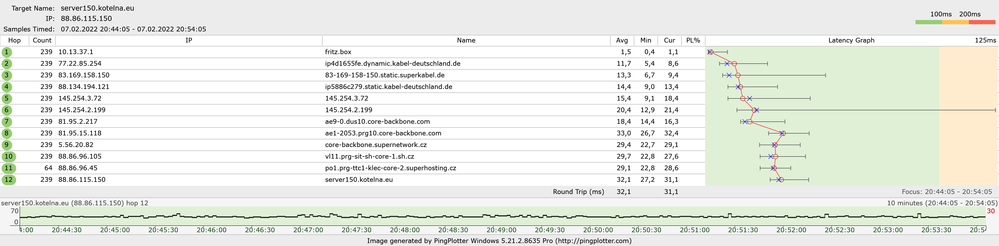

Hallo mal wieder 🙂

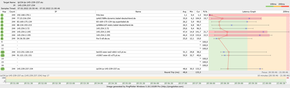

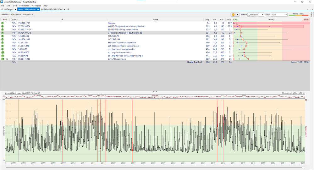

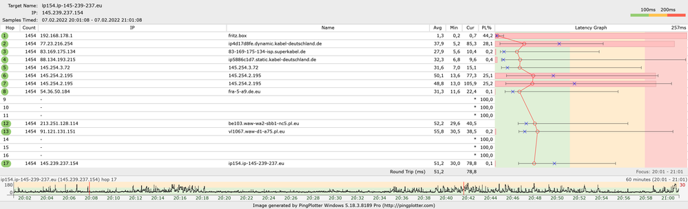

ich bin umgezogen und habe seit kurzem (ca. 3 Wochen) Pingspikes und Packetloss. Macht sich besonders im Zeitraum von ca. 17:30 Uhr bis ca. 21:00 Uhr bemerkbar. Vor allem in Onlinespielen sehr nervig. Hatte ich damals auch mal, aber das hat sich dann quasi aufgelöst nachdem Wartungsarbeiten in meiner Region durchgeführt wurden. Da ich mal nicht davon ausgehe, dass sowas wieder passiert, bitte ich hier schnellstmöglich um Hilfe.

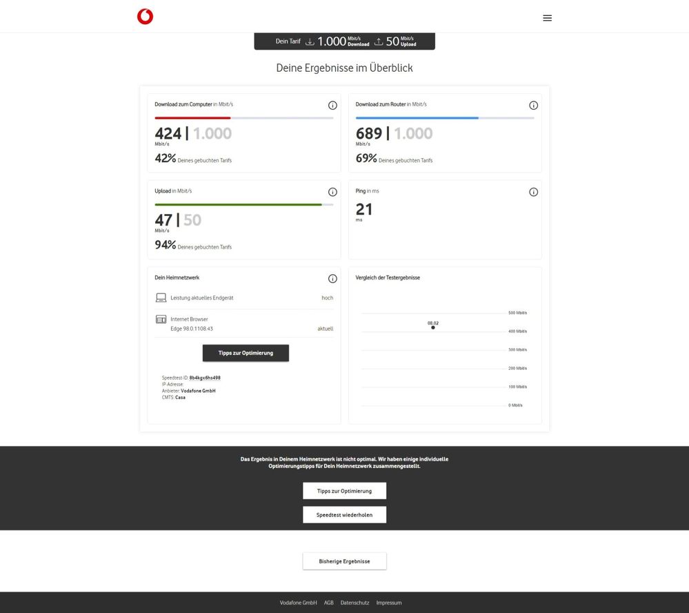

Ein guter Freund von mir hat den gleichen Tarif und auch den gleichen Router (privates Gerät). Bei ihm scheint aber alles in Ordnung zu sein.. Irgendwas passt hier gar nicht.. Speedtest zeigt mir auch eher schlechte Ergebnisse an. Mit meiner 200er Leitung lief das damals stabiler habe ich den Eindruck.
Betriebssystem: WIN 10
Vertrag: Vodafone CableMax 1000
Router: FritzBox 6591 Cable (Privates Gerät)
Fehler: Ping Spikes, Paketverlust und verminderte Downloadgeschwindigkeit
Anbindung Router zum Endgerät: LAN
LG Oliver

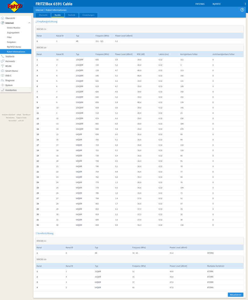

Pingspikes und Packetloss ingame #1 MomentaufnahmePingspikes und Packetloss ingame #1 MomentaufnahmePingspikes und Packetloss ingame #2 MomentaufnahmePingspikes und Packetloss ingame #2 MomentaufnahmeIP#1 Ergebnis nach 10MinIP#1 Ergebnis nach 10MinIP#1 Ergebnis nach 10Min ÜbersichtIP#1 Ergebnis nach 10Min ÜbersichtIP#2 Ergebnis nach 10MinIP#2 Ergebnis nach 10MinIP#2 Ergebnis nach 10Min ÜbersichtIP#2 Ergebnis nach 10Min ÜbersichtIP#1 Ergebnis nach 60MinIP#1 Ergebnis nach 60MinIP#1 Ergebnis nach 60Min ÜbersichtIP#1 Ergebnis nach 60Min ÜbersichtIP#2 Ergebnis nach 60MinIP#2 Ergebnis nach 60MinIP#2 Ergebnis nach 60Min ÜbersichtIP#2 Ergebnis nach 60Min ÜbersichtSpeedtestSpeedtestMSE DownstreamMSE DownstreamKanalwerte.png

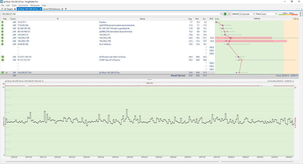

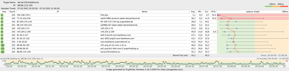

Hier auch nochmal die Werte von meinem Kumpel zum Vergleich (wurden natürlich zeitlgleich die selben IP's angepingt wie bei mir):IP#1 Ergebnis nach 10MinIP#1 Ergebnis nach 10MinIP#1 Ergebnis nach 10Min ÜbersichtIP#1 Ergebnis nach 10Min ÜbersichtIP#2 Ergebnis nach 10MinIP#2 Ergebnis nach 10MinIP#2 Ergebnis nach 10Min ÜbersichtIP#2 Ergebnis nach 10Min ÜbersichtIP#1 Ergebnis nach 60MinIP#1 Ergebnis nach 60MinIP#1 Ergebnis nach 60Min ÜbersichtIP#1 Ergebnis nach 60Min ÜbersichtIP#2 Ergebnis nach 60MinIP#2 Ergebnis nach 60MinIP#2 Ergebnis nach 60Min ÜbersichtIP#2 Ergebnis nach 60Min Übersicht

bis gestern gab es einige Signalschwankungen am Anschluss. Seither läuft das ganz stabil. Kannst Du das Modem bitte noch dran lassen und ein paar aktuelle Messungen machen?
Marco

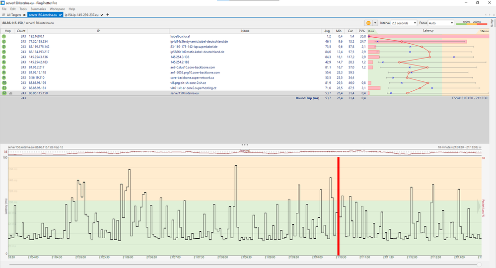

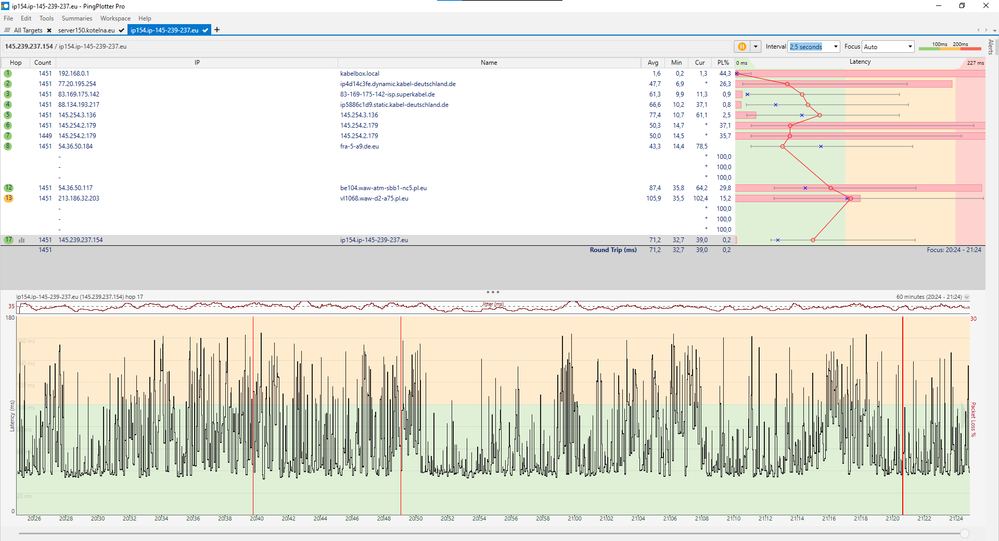

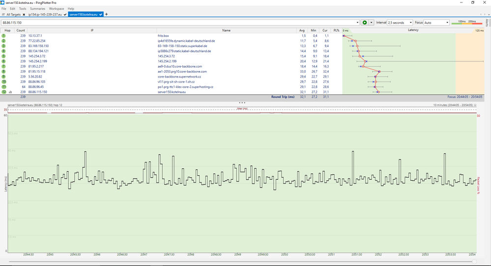

Hallo @pRo-Marco,
habe gestern Abend mit der Vodafone Station noch Messungen durchgeführt. Ist leider nicht besser geworden. Hat sich im online spielen dann auch bemerkbar gemacht 😞
Habe jetzt wieder meine FritzBox angeschlossen. Daran kann's ja nicht liegen.
Vodafone Station - Messung Server 1 - 10 MinVodafone Station - Messung Server 1 - 10 MinVodafone Station - Messung Server 1 - 60 MinVodafone Station - Messung Server 1 - 60 MinVodafone Station - Messung Server 2 - 10 MinVodafone Station - Messung Server 2 - 10 MinVodafone Station - Messung Server 2 - 60 MinVodafone Station - Messung Server 2 - 60 MinVodafone Station - Ingame Pingspike + PacketlossVodafone Station - Ingame Pingspike + Packetloss
