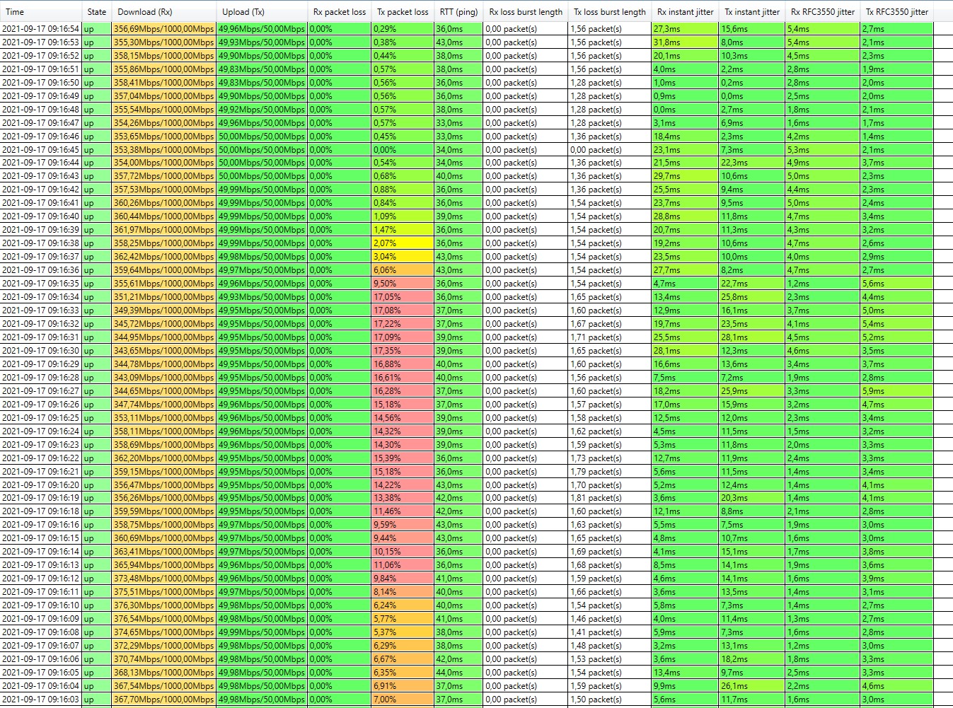

Erhebliche Beeinträchtigungen des Upstreams, die Modulation schwankt zwischen qpsk,16qam,64qam. Der Power Level liegt zwischen 44 und 47 dBmV.

aktuell gibt es keine Aufträge, um eine Störung im Rückkanal bei Dir zu prüfen. In der Historie ist ein Peak in der Nacht sichtbar. Da Deine 6490 die OFDMA-Frequenzen nicht unterstützt, solltest Du dort auch keine Problem haben. Wie ist denn die Latenz und Bandbreite aktuell im Upstream? Wenn die Nutzung der verbliebenen 4 Upstreams steigt, fällt die Modulation und dadurch die Bandbreite.

Die TimeOuts/Packet loss sind im Upstream der FB 6490 noch vorhanden, siehe Angang.
