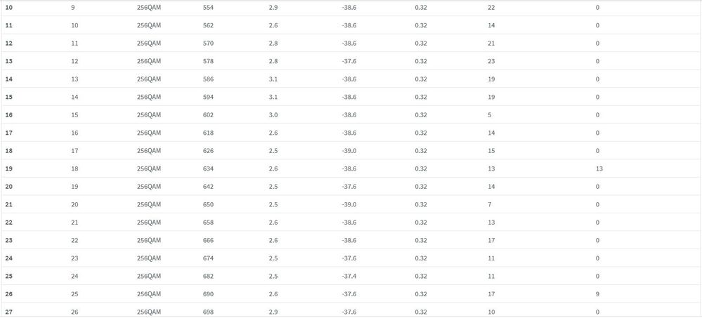

am 01.04.2022 16:36
01.04.2022 16:39 - bearbeitet 01.04.2022 16:41
Anbei das aktuelle Fehlerbild:

29.04.2022 14:19 - bearbeitet 29.04.2022 14:20
Hallo @R4mona,
ich melde mich etwas spät, aber bei der mehrjährigen Dauer der Störung kommt es auf ein paar Tage auch nicht mehr an...
Ich habe auf dein Ticket eine Standart-Antwort von der Technik bekommen - Kurzfassung:
Lieber Vodafon-Kunde, bitte führen Sie einen Speedtest durch...
Ich weis nicht welcher Speedtest der Welt die Pegelwerte und Hardwarefehler korrigieren soll...
Entweder verstehen die "Techniker" das Problem nicht oder es gibt ein internes Kommunikationsproblem bei Vodafone.
Anbei die aktuellen Werte - 2,5 Studen nach Modemneustart:
So weit ich weis ist der Regelwert bei Docsis 3.1 mit 4096 QUAM bei 2,1 - 19,0 dBmV.
Tolerierte Abweichung bei 0,1 bis 2,0.
Für -1,9 bis 0,0 gilt Beseitigung binnen Monatsfrist.
Bei mir hat der Kanal 2 einen Wert von -2,9...
Aber vieleicht gibt es mittlerweile auch neue Richtwerte, die ich noch nicht kenne.
Und auf 522 MHz scheint es eine Signalstörung zu geben, die laut diverser Forenbeiträge seit Umschaltung von Analog auf Digital auftreten kann.
Warum ich als Kunde das sagen muss ist mir allerdings schleierhaft. Sollte eingentlich vom Techniker kommen anstatt: "Mach zum x-ten mal einen Speedtest oder Modemneustart".
