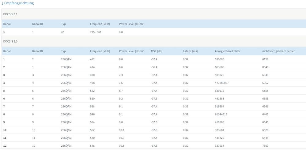

Ich hoffe die Screenshots sind die, die du brauchst
Sehen erstaunlich gut aus...

Poste doch Mal die Signalpegel und Qualität die dein Fernseher anzeigt und welche Programme besonders betroffen sind.

@seelo2010: Mal was ich da machen kann.
@Reinhard09: Du bist VF West (exUM) Kunde, da ist das mit den Pegel fürs Internet so optimal weil die TV Frequenzen unterhalb der Frequenzen fürs Internet liegen.
Wenn ich mir die Pegel so ansehe, ja die sind in Ordnung, es könnte da ne Schräglage vorhanden sein. Je niedriger die Frequenz, je niedriger ist da der Pegel.
MFH, haben die Mitmieter auch das Problem?
6591, ist das deine eigene oder die Miet 6591?
Bin aktuell nicht im Bild ob bei den Miet 6591 da DVB-C aktivierbar ist.
Bei einer eigenen dürfte das gehen, da wäre dann im DVB-C Menü möglich sich ein Spektrum für DVB-C also den TV Empfang erstellen zu lassen, das wäe dann optimal um zu sehen wie da die Pegel sind.
