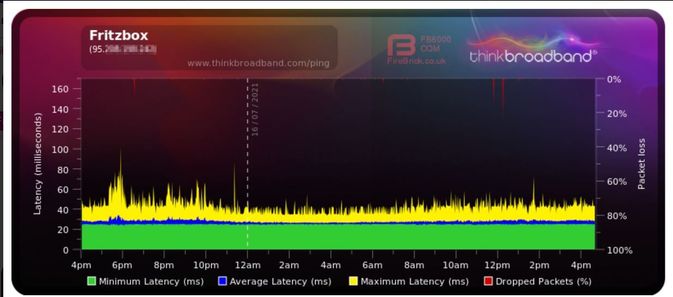

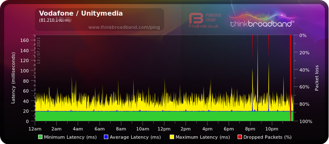

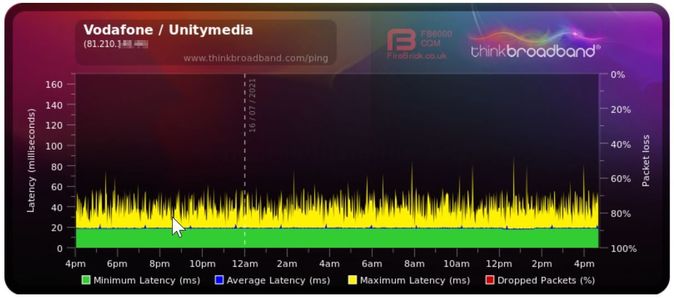

Aufgrund des Guides https://forum.vodafone.de/t5/St%C3%B6rungsmeldungen-Internet-TV/Guide-Ping-Probleme-Paketverlust-Try... weiß ich nun, dass ich die Ping Schwankungen vermutlich deswegen habe, weil der Backbone stark ausgelastet ist und zweitweise sogar abbrüche hat, anbei das Monitoring vom 13.07. und 16.07 (sieht meistens wie am 16.07. aus)

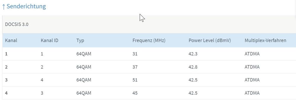

Die Momenwerte sind soweit ich das beurteilen kann im grünen Bereich, nur das die nicht korrigierbaren Fehler immer weiter steigen.
Download und Upload sind OK, wenn das Internet Funktioniert. Hat jemand noch einen Rat was ich selbst hier machen kann, damit die Störungen endlich aufhören?

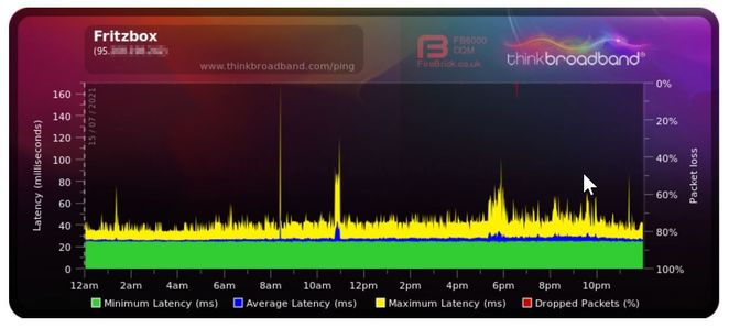

Die Strömung ist aber immer noch vorhanden Packetverlüste von manchmal über 50% siehe Auszug von heute vorgestern sah es nicht besser aus.
Von heute:
Vorgestern:
Das sind nur die extremen Beispiele aus den letzten 3 Tagen, aber bis zu 20 % Verlust ist zeitweis so wie es aussieht aber "normal" für meinen anschluss. Und das kann ja nicht sein.
Anbei die Modemwerte seit dem letzten Neustart 20.07.2021, 21:23
