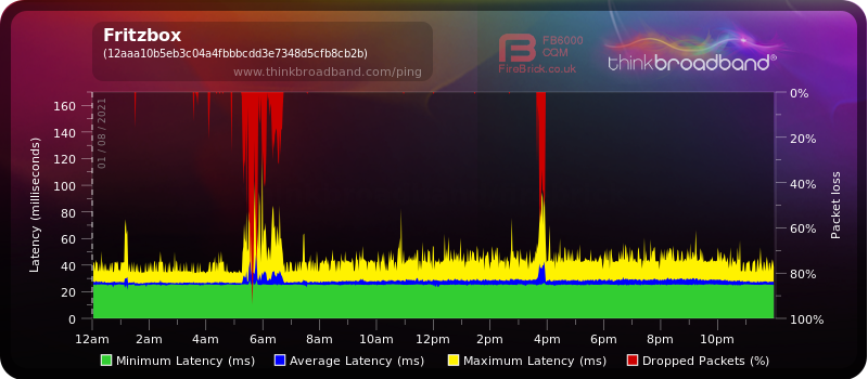

Hallo zusammen,
ich habe gestern wieder Störungen in der Leitung gehabt, anbei das Monitoring:
Störungen vom 01.08.2021Störungen vom 01.08.2021
MFG Albert
R4mona
Hi AlbertC,
aktuell sehen Deine Leitungswerte richtig gut aus. Da lassen sich keine Auffälligkeiten erkennen. Smiley (überrascht)

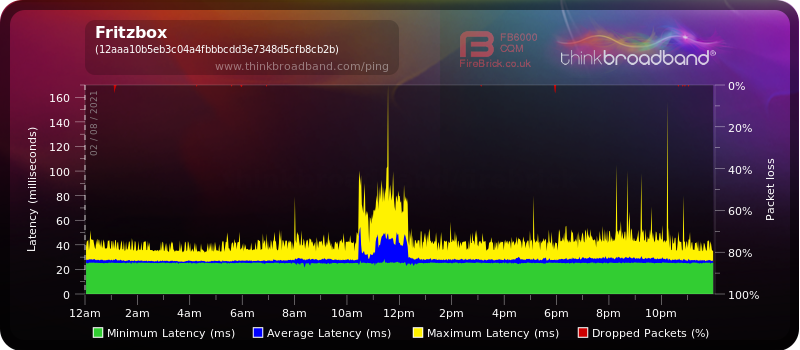

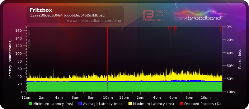

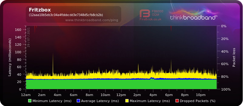

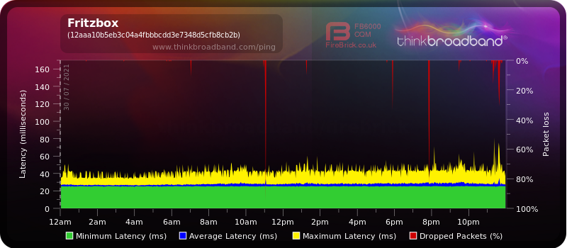

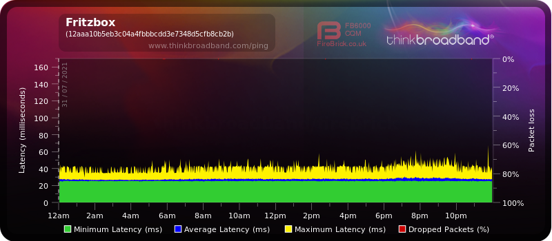

Was bringt es wenn ein Mitarbeiter kurz auf das Modem schaut, wenn die Abbrüche nicht permament sind. Die passieren mehrmals die Woche anbei das Monitoring alleine von einer Woche:
02.08.202102.08.2021
01.08.202101.08.2021
31.07.202131.07.2021
30.07.202130.07.2021
29.07.202129.07.2021
28.07.202128.07.2021
27.07.202127.07.2021
Das Problem hab ich ja nun wirklich ewig lang, könntet ihr mal endlich ein Langzeitmonitoring von eurer Seite einrichten, damit das Problem endlich mal gelöst wird? An meiner alten Anschrift hatte ich glücklicherweise nie Probleme... Muss ich erst wieder Umziehen damit das Problem gelöst wird? Und meine Docsis 3.1 Anfrage wird beharlich ingnoriert... naja sei es halt so.
