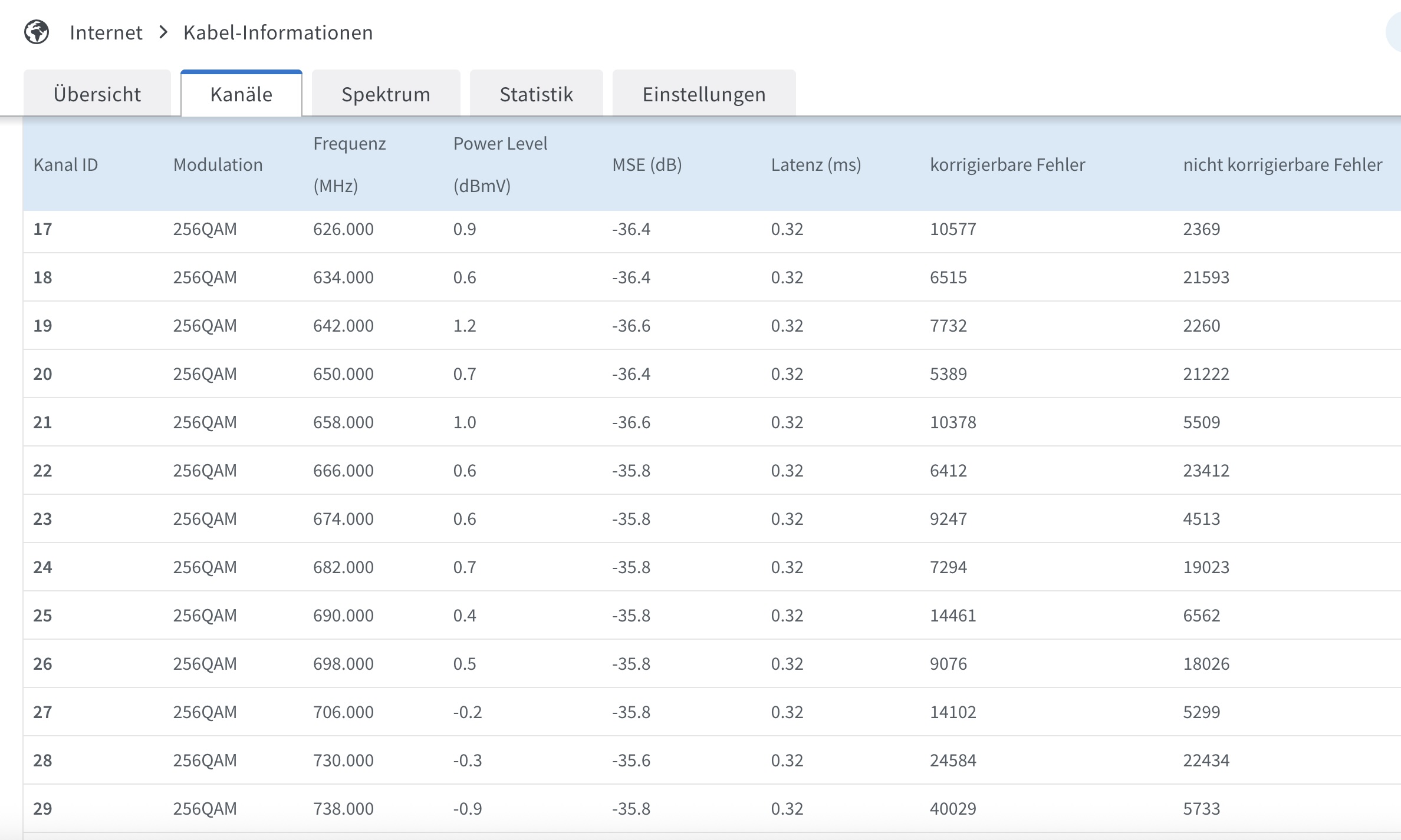

seelo2010
Sei doch bitte so lieb und poste einmal deine Signalpegel.
Diese findest Du in deinem Router, bei einer Fritzbox wäre dieser unter Internet - Kabel-Informationen und dort der zweite Reiter zu finden.
Dann können wir schon einmal ggf. HF Störungen erkennen.
Vorzugsweise die Signalpegel als Screenshot hochladen.

datarepos
Hi seelo2010,
anbei meine Werte aus der FritzBox. Die Fritzbox war schon bei der Prüfung bei AVM, das Kabel wurde getauscht und die zweite Dose in meiner Wohnung testweise verwendet. Leider kein Unterschied.

Kurtler
Der dBmV Wert vom DOCSIS 3.1, mit -7,4 ist viel zu niedrig und daher die Fehlerrate so hoch.
