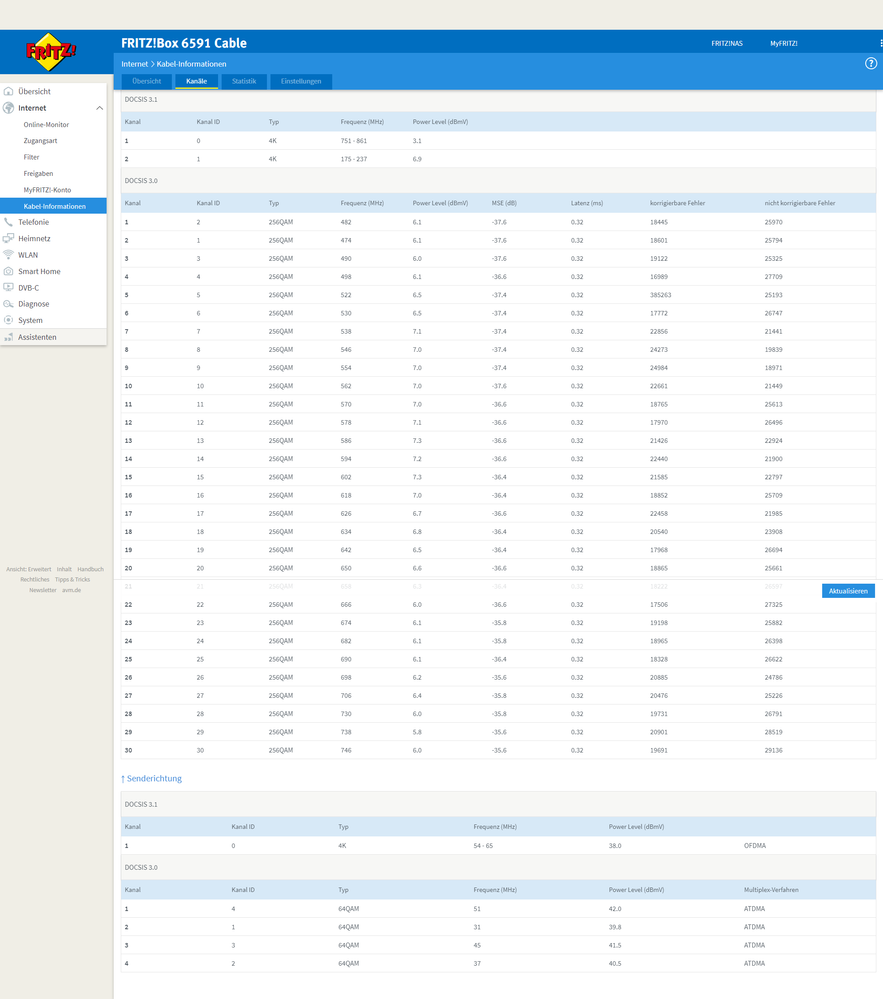

Hat jemand eine Idee, was ich noch ausprobieren könnte, um die Störungen aufzuhalten? Sie treten mittlerweile alle 3h für rund 20 Minuten auf, es wird also weiterhin schlimmer.
Zwischen den Störungen ist der Package Loss bei der Box immer bei über 40%, niemals drunter.
Beim Screenshot zu den Kabel-Informationen muss ich anmerken, dass da auch schon mal ein Wert von über 50.000 bei den nicht korrigierbaren Fehlern um Empfangsbereich war.
Aber wie gesagt, ich kenne mich damit nicht aus, daher hoffe ich auf die Hilfe von jemandem hier...
Ich bin ab morgen für eine Woche über Weihnachten bei der Schwiegerfamilie und hoffe, dass die eingefügten Screenshots ausreichen, bis ich wieder daheim bin zumindest.

Ähm... ich habe noch mal einen Screenshot gemacht von den Kanälen... jetzt ist es nicht nur ein Kanal, der auffällt.... *hust* Normal sieht das jedenfalls nicht aus...fritz.box_ (1).png
