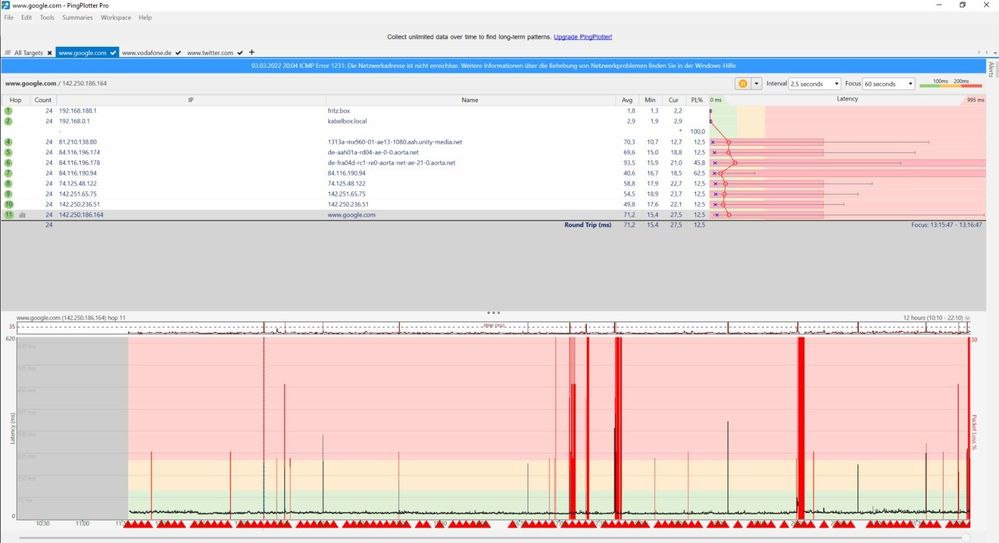

wir sind seit 10 Jahren zufriedene unitymedia-Kunden gewesen, doch seit dem Wechsel zu Vodafone haben wir ständig Probleme mit dem Internet. In den letzten Monaten haben wir ständig Packet Loss und einen hohen Ping. Webseiten laden dann für mehrere Sekunden nicht, Online-Spielen ist eine Katastrophe genauso wie Video-Telefonie. Das ist insbesondere ein großes Problem, wenn man Bewerbungsgespräche hat.
Das Problem tritt sowohl über WLAN (Katastrophe) als auch über LAN auf. Der Betrieb der Vodafone Station im Bridge-Mode mit einer Fritzbox 3490 als Access Point konnte das Problem auch nicht lösen.

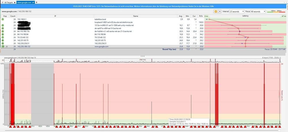

Das Ergebnis von Ping-Plotter sieht so aus (LAN):
Im Raum vom Mitbewohner, 2m durch eine Wand zum Router (WLAN):

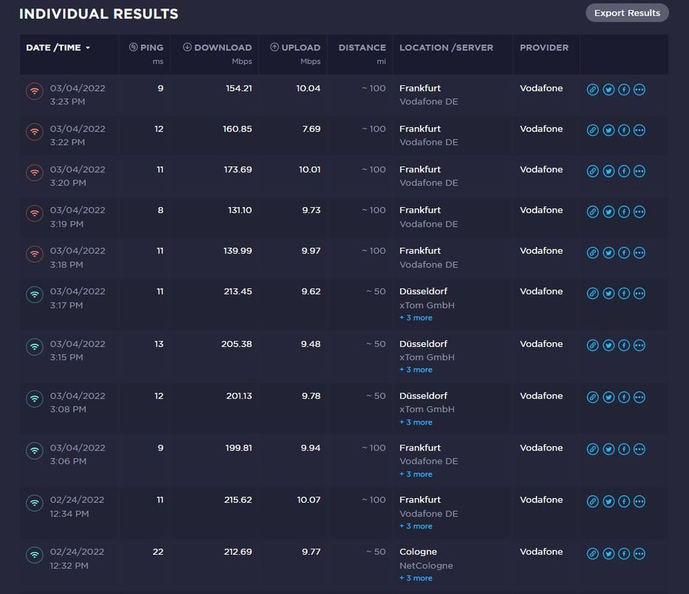

Speedtest: 5 Speedtests von speedtest.net als multiuser mit LAN.
5 Speedtests von speedtest.net als singeluser mit LAN.
Nach den Speedtest liegen die Ergebnisse unter "Results" auf der Website vor.

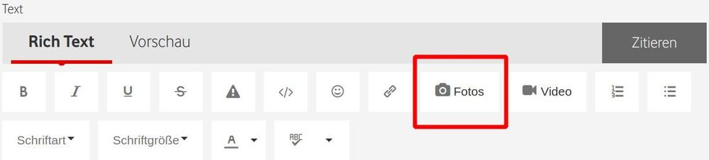

Speichere dies als dies als Foto (Bild) und füge es als Foto, 4tes Icon von rechts, ein. Es können auf mehere Fotos eingefügt werden.

  • Welcher Fehler tritt auf? (Geschwindigkeit zu gering; Packetloss) Schicke dazu auch Screenshots von Speedtests (mit Datum und Uhrzeit) und Tracerts/ Pingplotter-Messungen bei Packetloss oder Ping-Problemen. Stelle beim Pingplotter 2,5 Sekunden beim Intervall ein und nutze betroffene Dienste als Ziel.

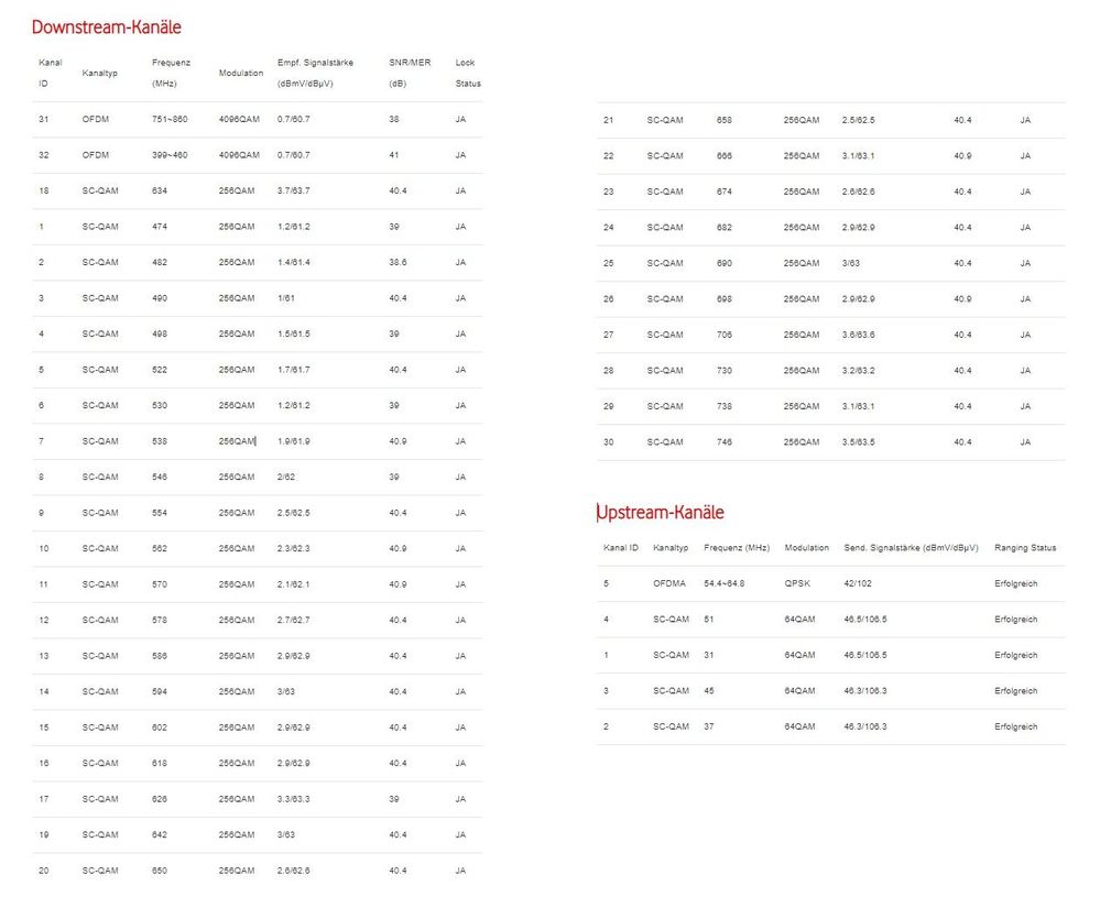

Docsis Werte:

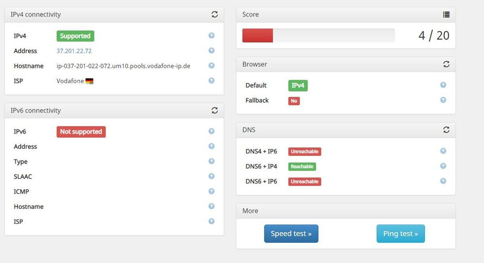

ipv6 test:
Ist dein Tarif 200/12?
Normalerweise zeigt der OFDMA 16QAM, bei dir ist die niedrigste Modulation QPSK aktiv. Es wäre sinnvoll den OFDMA abzudrehen.
Du musst eine Ipv6 Adresse haben. VF baut die Verbindungen nativ mit Ipv6 auf.
Bei Leihgeräten erfolgt die Ipv6 Konfiguration automatisch beim starten des Routers.
Es kann auch sein das VF den Ipv6, aus welchen Gründen auch immer, abgedreht hat.
Entweder das VF Kompetenzzentrum anrufen, Sichwort OFDMA IPv6, oder warten bis ein Mod sich meldet.

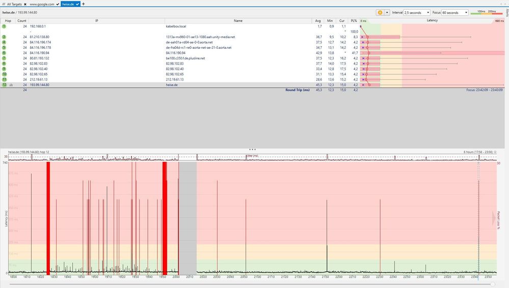

Edith: google.com ist als Ziel suboptimal. Nutze heise.de. Mit MTR kannst du mehr als 10min. mitschneiden.2022-02-20_12-02.jpg
Mein Tarif ist 200/10. Ich bin direkt per LAN an der Vodafone Station. Chrome mit Windows 10. liegt also nicht an mir, dass ich keine ipv6 Adresse habe, oder? Danke schon Mal für die Hilfe.
Nochmal mit heise.de:
- Links unten: katastrophales WLAN
- Rechts unten: LAN direkt an Vodafone Station, immer noch regelmäßige Packet-Losses & hoher Ping
WLAN
Hast du die Ratschläge aus dem Video zu Herzen genommen, link im ersten Post. Hier ist VF so ziemlich schuldlos. Es gibt dutzende von Störungsursachen.
VF gibt die Speedgarantie nur für das LAN
Ansonsten
Alternativ den Netzassistenten aufrufen und um einen Rückruf bitten.
