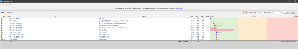

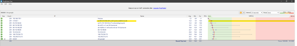

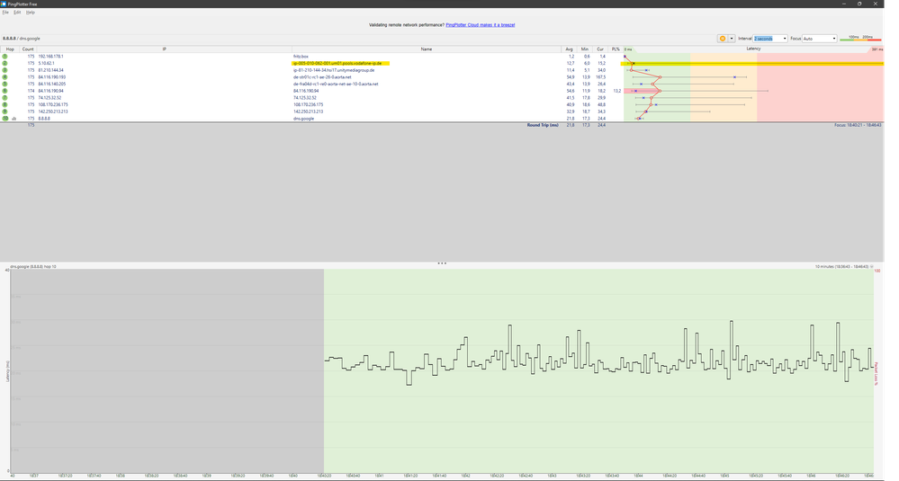

Ich habe seit nunmehr 3 Monaten das Problem, dass mein Kabel-Internet von Zeit zu Zeit abschmiert.
Ich verliere zwar nie den Tunnel/die Verbindung des Routers, wohl aber habe ich hohen Package Loss, Abbrüche (siehe Ping Plotter) und keinen Upload sowie extreme Ping Peaks. In Zeiten von Home Office und IPTV leider nicht optimal.
Ich habe einen Gigabit Anschluss und eine von Vodafone gemietete Fritzbox Cable 6591 mit 7.27 des OS.
Zunächst traten diese Probleme jeden Abend zwischen 20 und 21 Uhr auf, für rund 5 Minuten, danach war alles wieder in Ordnung.
Die Probleme tauchen unabhängig vom Gerät sowie der Verbindungsart auf, also scheiden ein schlechtes Endgerät (ein Gaming PC mit neuen Komponenten) sowie ein kaputtes LAN-Kabel aus.
Der Router wurde bereits mehrfach auf die Werkseinstellungen zurückgesetzt.
Ich befinde mich im schönen Süden, in Freiburg.

Hat jemand eine Idee, was ich noch ausprobieren könnte, um die Störungen aufzuhalten? Sie treten mittlerweile alle 3h für rund 20 Minuten auf, es wird also weiterhin schlimmer.
Zwischen den Störungen ist der Package Loss bei der Box immer bei über 40%, niemals drunter.
Beim Screenshot zu den Kabel-Informationen muss ich anmerken, dass da auch schon mal ein Wert von über 50.000 bei den nicht korrigierbaren Fehlern um Empfangsbereich war.
Aber wie gesagt, ich kenne mich damit nicht aus, daher hoffe ich auf die Hilfe von jemandem hier...

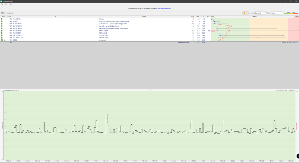

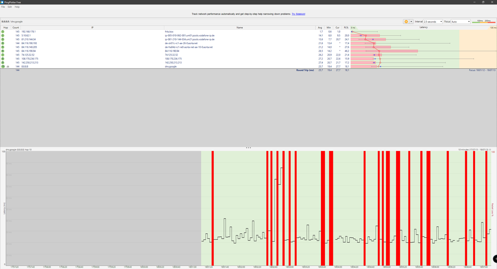

könntest du noch einmal einen Blick auf meine Screenshots werfen und mir sagen, was du da siehst bzw. was das Problem ist?
Ich werde wahnsinnig, es ist wieder das Problem von ganz am Anfang, Seiten laden ewig nicht, mir schmiert alles ab.
Ich hoffe, du hast eine Antwort für mich, der technische Service kann mit PingPlotter Screenshots nie etwas anfangen (deren Aussage, nicht meine).
Ein Router-Tausch wurde im Übrigen in Auftrag gegeben, falls das deine Antwort sein sollte...
Ich hoffe, es hat nicht wieder damit zu tun, dass ich mir die Leitung mit den andern teile....
Grüße
Marvin

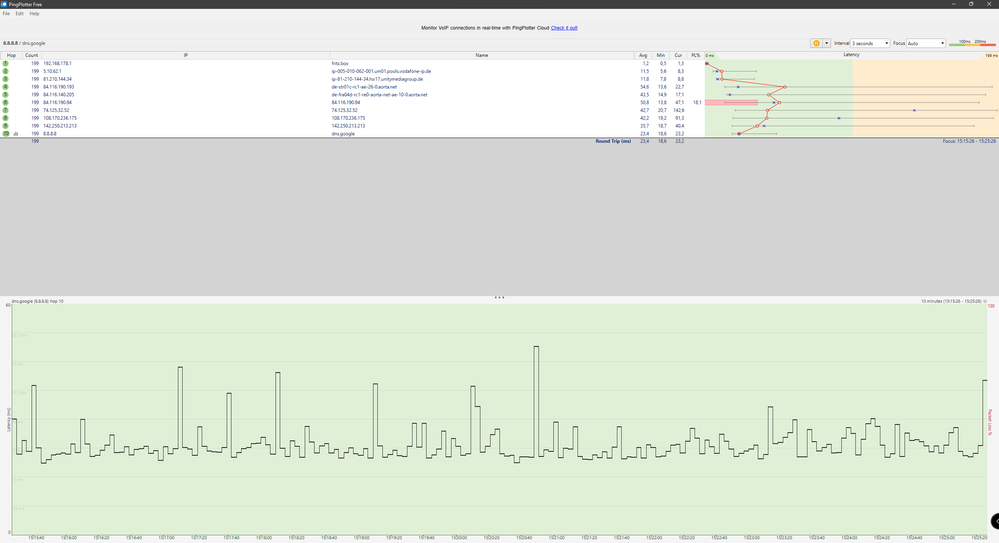

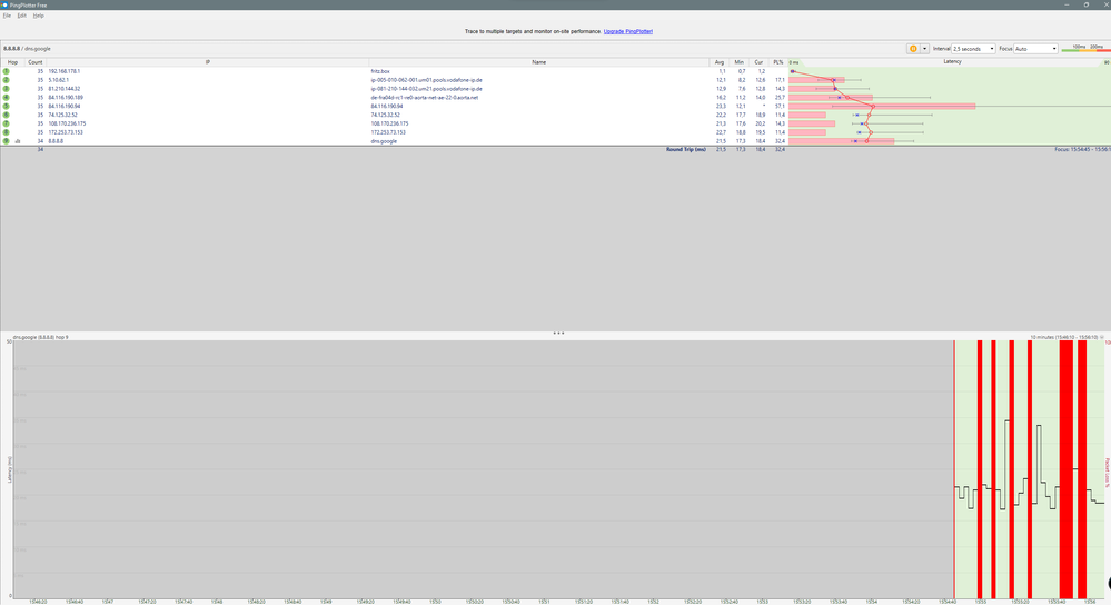

Hi,
gestern habe ich den neuen Router angeschlossen und promt gibt es wieder die gleichen Probleme, siehe Screenshot.
Ich hatte noch andere Forumsbeiträge gefunden, die das gleiche berichten.
Hier bspw. (Link) ist die Rede von "Die Sendepegel sind hier sehr hoch und es gibt Timeouts und Fehlerraten auf dem OFDMA Kanal.", allerdings ist meine Leitung ja scheinbar "in Ordnung" und der Techniker konnte auch nichts feststellen.
Ich habe die Hoffnung ja schon aufgegeben, dass da jemand ne Lösung für hat. Aber bei den Problemen hier kann ich auch einen Mobilfunk-Router benutzen.
