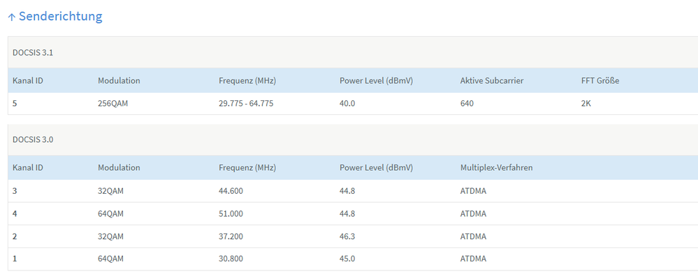

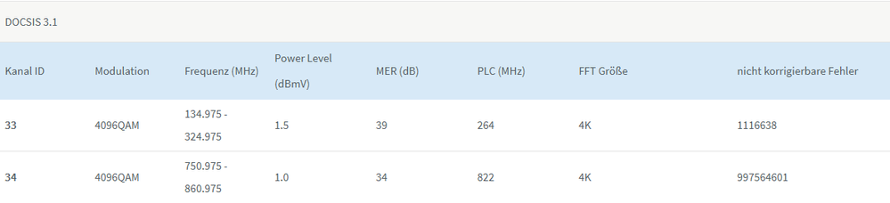

In den Kabel-Informationen meiner FRITZ!Box 6690 ist mir aufgefallen, dass ein einziger Kanal extrem aus der Reihe tanzt:
  • Kanal 34 (DOCSIS 3.1): Über 300 Millionen "nicht korrigierbare Fehler". (Meistens liegt der Wert sogar im Milliardenbereich; die Box läuft gerade erst seit ca. einer Stunde nach einem Neustart).
  • Alle anderen Kanäle (DOCSIS 3.0): Laufen fast fehlerfrei.
Ich habe die Box bereits neu gestartet und alle Kabel geprüft, aber die Fehler schießen sofort wieder in die Höhe. Mein Tarif ist der Kabel-Tarif mit 1000 Mbit/s Down- und 50 Mbit/s Upload.
Könnt ihr euch die angehängten Screenshots bitte mal ansehen? Woran liegt das und wie bekomme ich die Leitung wieder stabil?

Also, ich habe gerade massive Probleme mit Ping-Spikes und Jitter, und das Einzige, was nur etwas plausibel für die Ursache ist, sind diese Fehler.Screenshot 2026-02-28 215942.pngScreenshot 2026-02-28 220232.png
Hallo Florent,
Du hast einen Rückwegstörer auf etwa 40 MHz, wodurch die Modulation auf 37,2 MHz und auf 44,6 MHz auf 32QAM verringert wurde. Das dürfte zum Einbruch des Upload und zu großen Ping Zeiten führen. Wenn diese Störung nicht permanent anliegt, wird es schwer werden den Verursacher zu finden.
Viele Grüße Siegmar

Na ja, die 997564601 nicht behebbaren Fehler des DOCSIS 3.1 im Downstream würde ich nun nicht gerade als normal bezeichnen.
Gruß Kurt
