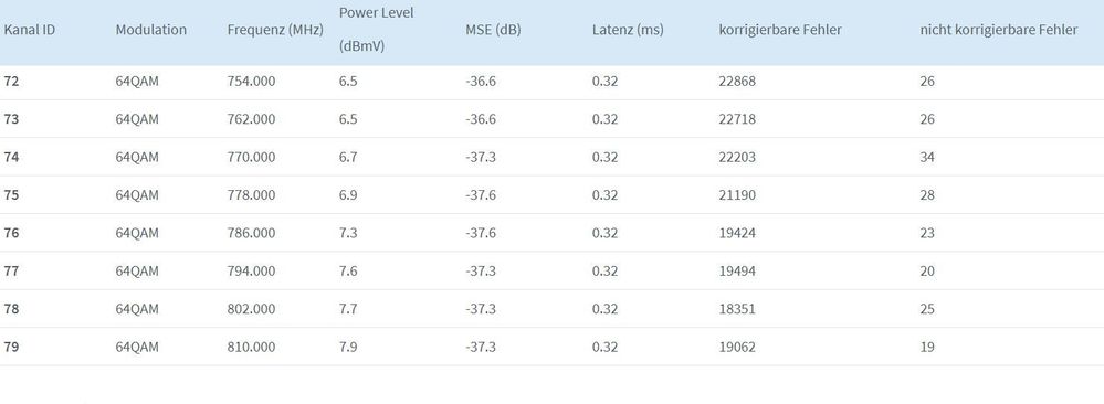

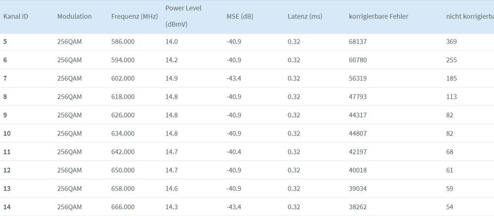

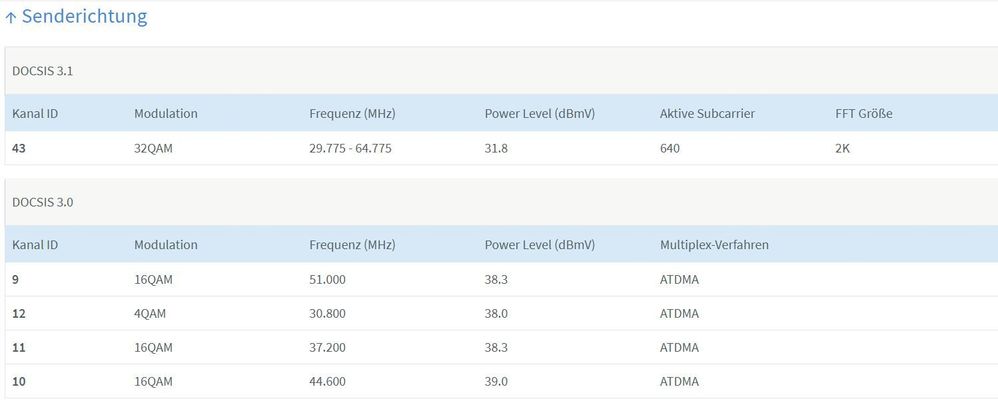

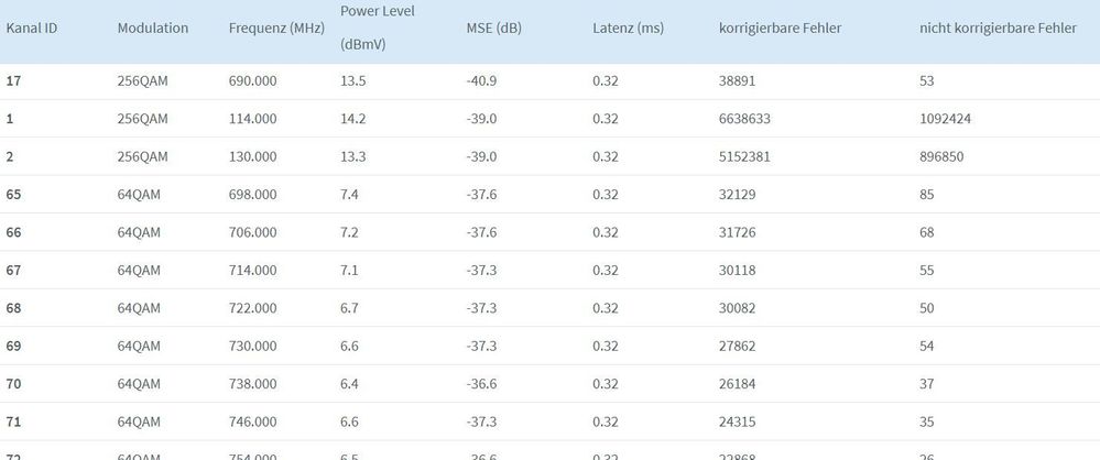

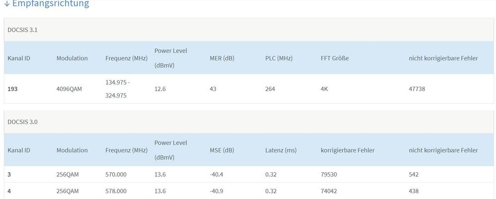

poste die Signalpegel
zu finden unter: Internet >> Kabel-Informationen >> Kanäle
TB6
unten die Pegel. Anschluss ist nun 3 Stunden nachdem Techniker da war wieder gestört. Musste neu Starten. Die Pegel habe ich vor dem Neustart abgerufen.
Aber klar, der Techniker hat ja auch nichts verändert. Laut Hotline passt es am Hausanschluss nicht, der Techniker sagt es passt, soweit er sich auf Grund der Sprachbarriere ausdrücken kann.....
Alles in allem sehr unbefriedigend leider. Zumindest ist die Hotline freundlich, aber das hilft mir leider auch nicht weiter.....

Bei dir liegt ein Rückwegstörer vor.
Rückwegstörung und Rückwegstörer: Was ist das?
Gruß Kurt
