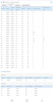

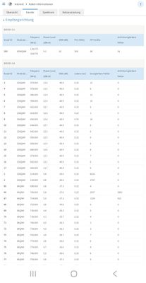

schön das es jetzt wieder läuft. Hast Du nun noch Deinen Fritz-Box angeschlossen oder ist jetzt ein Leihgerät am Anschluss installiert. Kannst Du bitte auch noch mal die Signalpegel nach der Instandsetzung hochladen?

Die Signalpegel sind alle in Ordnung. Und weil der Thread als gelöst markiert wurde, mache ich dann hier ein Schloss dran.
