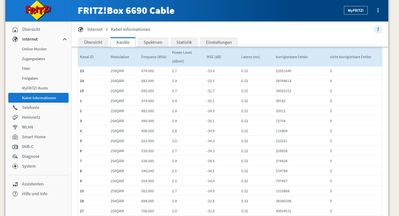

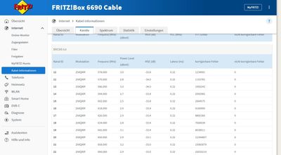

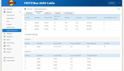

Sei doch bitte so lieb und poste einmal deine Signalpegel.
Diese findest Du in deinem Router, bei einer Fritzbox wäre dieser unter Internet - Kabel-Informationen und dort der zweite Reiter zu finden.
Dann können wir schon einmal ggf. HF Störungen erkennen.
Vorzugsweise die Signalpegel als Screenshot hochladen.
JoachimFS
Anbei die Screenshot mit Markierung eines Wertes der mir etwas hoch vorkommt in der  DOCSIS 3.1 Tabelle

melde eine Störung Modemwerte total aus der Tolernaz, ein Rückwegstörer ist auch noch da!

Hallo ich habe die gleichen Probleme   bei mir hat AVM die Protokolle angesehen die nicht korrigierbaren Fehler sind sehr schlecht für das Modem: Die Fehler auf einem Kanal würden sich auf alle Verbindungen ins Internet auswirken, bzw. auf die Kabelinternetverbindung zum Anbieter.
