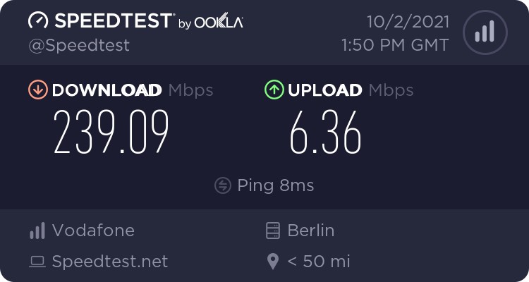

Nachdem ich mit dem "Support" telefoniert habe und erfahren durfte, dass mit meiner Leitung natürlich alles in Ordnung ist, hier einmal weitere Speedtests und vor allem PingPlotter Logs. Soweit mir bekannt, ist beim Streamen zu Twitch.tv nur eine Verbindung offen, hier mal meine Leitung im "single connection" Speedtest und "multiple connections" zum Vergleich.
Mehr anzeigen

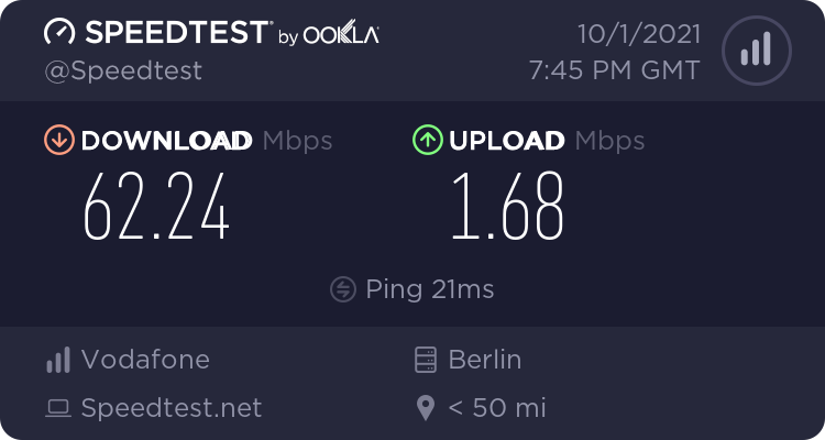

Hier mal ein paar "Speedtests" vom heutigen Abend. Selbst mit mehrfacher Verbindung extrem unter aller ***.
Also selbst bei Kabel, rechne ich nicht mit derartigen Einbrüchen zu möglichen "Hauptnutzungszeiten".
Mehr anzeigen

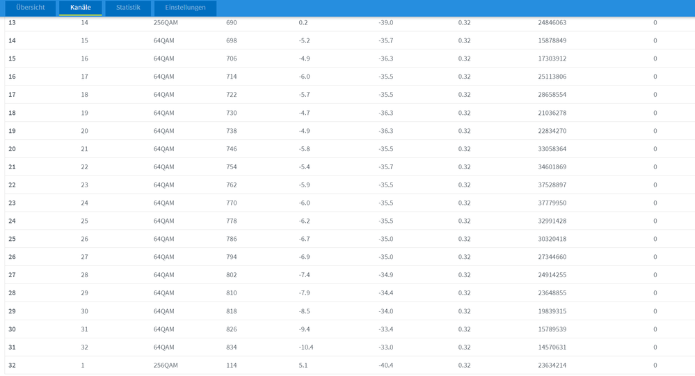

Keine Ahnung, ob das in irgendeiner Weise relevant ist, aber nun haben sich auch noch "nicht korrigierbare Fehler" in meine Kanalstatistik eingeschlichen - hatte ich noch nie.
Mehr anzeigen
Zweite "Seite" der DOCSIS Kanäle.
Die Anzahl der korrigierbaren Fehler erscheint mir ein wenig zu hoch. Hatte ich bisher nicht für beachtenswert gehalten, da sie ja als "korrigierbar" klassifiziert wurden, allerdings habe ich hier im Forum gelesen, dass eine derartige Häufung von korrigierbaren Fehlern nicht der Norm entsprächen - Fritzbox läuft seit dem 03.10.2021 ohne Unterbrechung.
