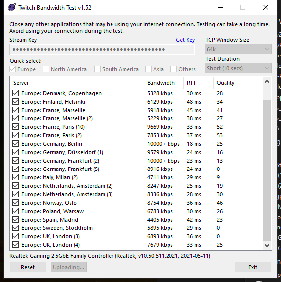

Twitch Bandwidth Test - GRUSELIG
Twitch Inspector Broadcast RecapOBS Log AnalysisFritzBox DOCSIS Senderichtung

Jo, Nachts um 3 alles tutti :(twitch.tv.png

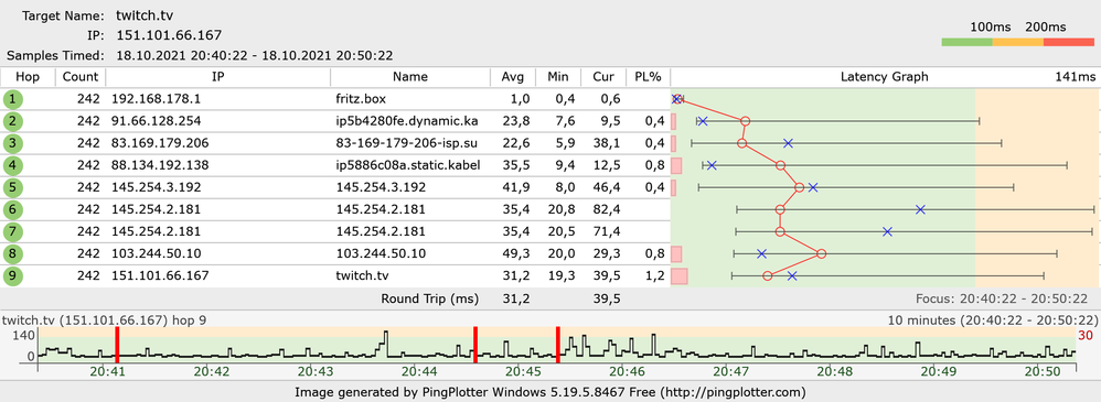

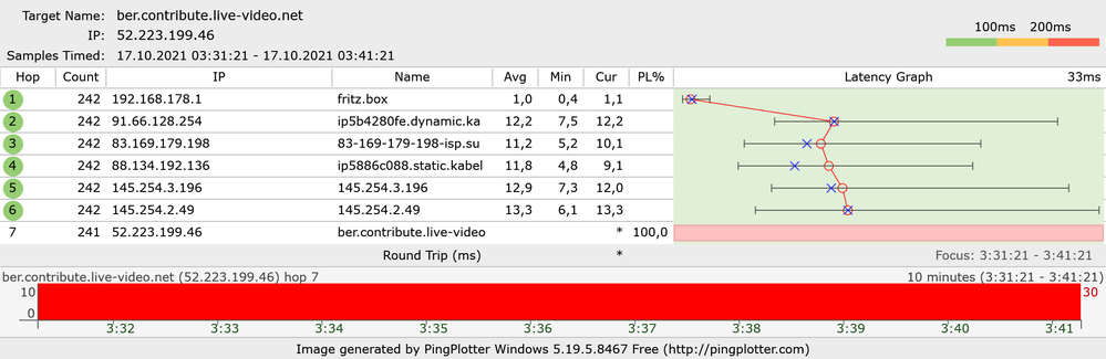

Leider zu viel Zeit verstrichen, also hier der "Edit".

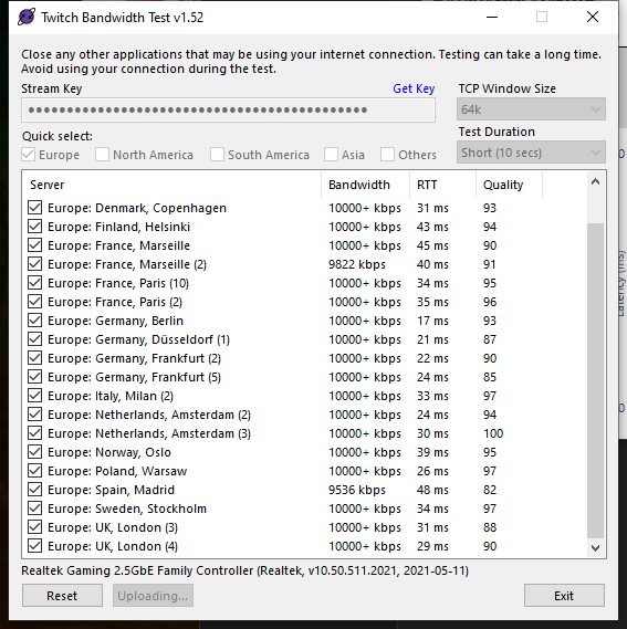

Habe auch noch mal einen Pingplotter zum Berliner Ingest-Server von Twitch gemacht; Aussagekraft? Keine Ahnung, da Ingest-Server von Twitch generell ICMP Anfragen ignorieren, 100% Packet Loss am Ziel, aber vielleicht helfen ja die Hops weiter. Aussagekraft hat hier nur der Twitch Bandwidth Test und der hat wieder einen "Quality" Wert über 80, also kaum Bitraten Fluktuation.
Ach und eins noch. Wäre ja phänomenal, wenn es dann am Ende doch "nur" ein "Peering Problem" wäre und nicht in der Natur der Sache vom Kabel Internet läge, aber bin, wie gesagt, skeptisch. Smiley (fröhlich)

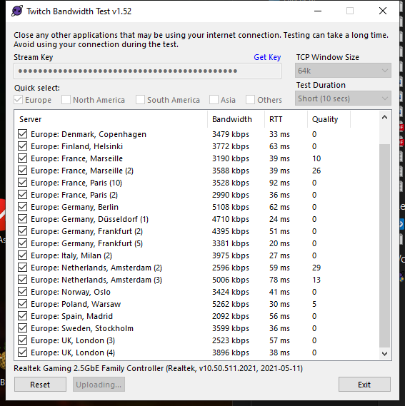

Zur besten Streaming-Zeit sieht es dann schon ganz anders aus Smiley (traurig)
Mehr anzeigen
"Leitung" quasi nicht nutzbar, selbst das normale Browsing ist beeinträchtigt!
