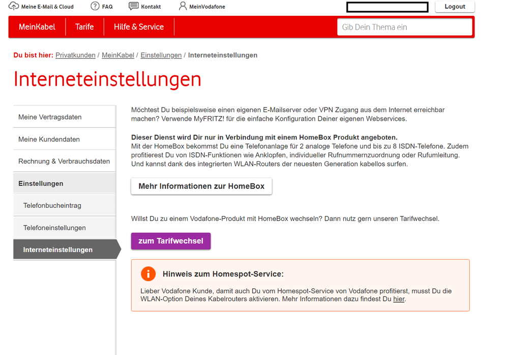

Jup, dann bitte ich herzlich, den Bridge Modus remote zu aktivieren, denn für mich gibt es die Option unter "MeinKabel" bei angeschlossener FritzBox (nehme an, dass es daran liegt) nicht mehr.
Beste Grüße
Moni_GK
Hallo Propagandhi,
dazu muss die Box aber auch angeschlossen sein.
Grüße Moni
