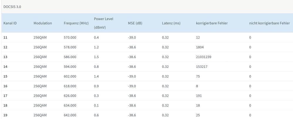

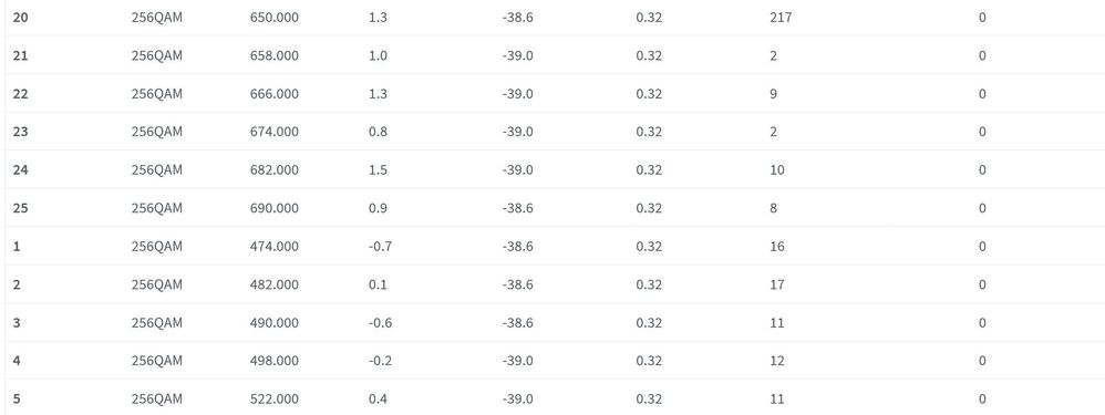

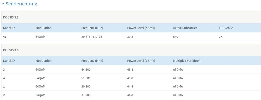

Poste mal ein Screenshot der Signalwerte des Routers. Bitte dazu kein Smartphone verwenden.
Um sich die Signalwerte anzeigen zu lassen, gehe zu Internet - Kabel Informationen -Kanäle
Gruß Kurt
Hyho,
anbei die Werte.
Screenshot 2025-10-24 at 10-56-01 FRITZ!Box 6591 Cable.jpgScreenshot 2025-10-24 at 10-56-30 FRITZ!Box 6591 Cable.jpgScreenshot 2025-10-24 at 10-56-44 FRITZ!Box 6591 Cable.jpgScreenshot 2025-10-24 at 10-56-59 FRITZ!Box 6591 Cable.jpgScreenshot 2025-10-24 at 10-57-12 FRITZ!Box 6591 Cable.jpg
Kurtler
Die -6,2 dBmV, des DOCSIS 3.1 sind zu niedrig. Die anderen Signalwerte schauen nicht so schlecht aus.
Du kannst dich da nur an die Business-Hotline wenden, dass sie sich deine Leitung näher anschauen.
Hier im Forum gibt es keinen direkten Support mehr. Für Business Kunden gabs den im Übrigen hier noch nie.
Gruß Kurt
