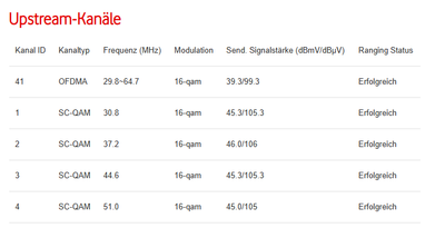

Und zwar ist es so vor 3 Monaten war ein Techniker hier im Haus der unten im Keller irgend was gemacht hatte weil die Kabelleitung meines Nachbarn kaputt war. Jetzt ist das Problem das seit dem bei mir der Upload nicht mehr über 5Mbit von geht von den eigentlich 50Mbit die ich eigentlich haben sollte. Könnte das zusammen hängen?

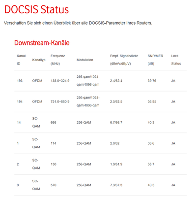

Kurtler
Poste mal ein Screenshot deiner Signalwerte - DOCSIS Status des Routers. Bitte dazu kein Smartphone verwenden.
Gruß Kurt
RicksWorld_0-1764700145225.pngRicksWorld_1-1764700196801.pngRicksWorld_2-1764700226115.pngRicksWorld_3-1764700250778.pngRicksWorld_4-1764700277015.png

Kurtler
Bei dir liegt ein Rückwegstörer vor. Melde das mal der Hotline.

Hallo RicksWorld,
@RicksWorld  schrieb:
Ich musste das jetzt so aus einander friemeln. Ich habe nur mein Handy und Tablet im WLAN drin. PC ist über LAN angeschlossen.
es ist völlig egal, ob Du die Seite mit den DOCSIS Daten über WLAN oder über LAN abfragst. Das Problem ist, auf einem Handy ist auf einem Bild nur ein Kanal mit seinen Daten zu sehen. Da es bis zu 39 Kanäle gibt sind das dann 39 Bilder. Auf einem größeren Display sind immer mehrere Kanäle gleichzeitig in Tabellenform übersichtlich zu sehen und es werden nur 3 bis 4 Bilder benötigt.
Für das Routing ist es kein Unterschied, ob über WLAN oder über LAN gearbeitet wird. WLAN ist aber meist langsamer und kann durch andere Funksignale wie das WLAN Deiner Nachbarn gestört sein.
Bei Dir haben alle DOCSIS Kanäle im Upload (dem Rückweg) eine sehr niedrige Modulation, das oft auf eine Störung auf den Frequenzen im Upload von 29 bis 65 MHz zurückzuführen ist.
Viele Grüße Siegmar
