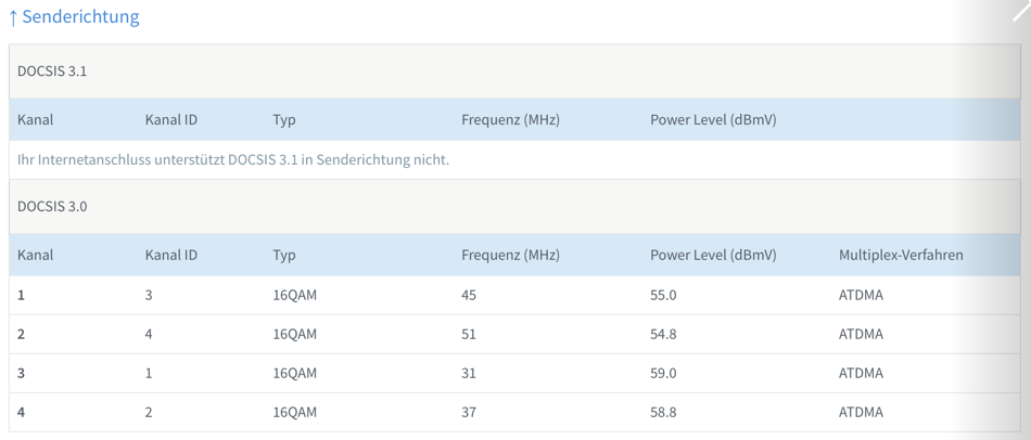

Ich habe in meiner FritzBox mir die Kanäle mal angeguckt und konnte feststellen, dass dieses Problem nur dann anfängt, wenn im Upload der DOCSIS 3.1 Kanal vorhanden ist:DOCSIS 3.1 vorhandenDOCSIS 3.1 vorhanden

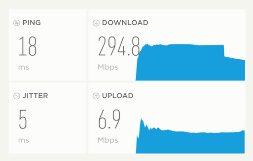

Hier sieht man, wie sich das im Upload Speed verhält... hier ist sogar mein Download nun gestört
langsamer Upload mit DOCSIS 3.1 Kanalelangsamer Upload mit DOCSIS 3.1 Kanale
Nach 1-2 Minuten wird es maximal schlimm. Der Upload ist quasi nicht mehr vorhanden und der Download ist selbst massiv beeinflusst. Insgesamt ist das Internet instabil. Mobile Geräte wie das iPhone sagen sogar, dass kein Internet vorhanden ist
Maximal langsam und Internet instabil mit DOCSIS 3.1 Upload KanalMaximal langsam und Internet instabil mit DOCSIS 3.1 Upload Kanal
Wieder 1-2 Minuten später verschwindet der DOCSIS 3.1 Upload Kanal.
DOCSIS 3.1 Upload Kanals nicht vorhandenDOCSIS 3.1 Upload Kanals nicht vorhanden

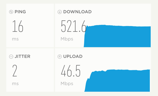

Ab dann ist der Spuk vorbei. Upload und Downloadspeed ist normal (bitte beachten, ich bin bei den Screenshots am iPad gewesen... am PC habe ich die 1000 MBit Download ganz normal)
Schneller Upload ohne DOCSIS 3.1 Upload KanalSchneller Upload ohne DOCSIS 3.1 Upload Kanal
Ist meine Verbindung im Upload via DOCSIS 3.1 einfach gestört und die Fritz.Box verwirft diesen Kanal, sobald die Signalstärke einfach nicht mehr ausreicht? In einen anderen Post hier im Forum sprach der Themenersteller auch von einer "Rückwegstörung"

Bei dir liegt ein Rückwegstörer vor und die dBmV Werte sind auch zu hoch. Ich würde das Mal der Hotline melden.
