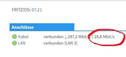

Seit einem Totalausfall vor ca. 2 Wochen habe ich enorme Probleme mit meinem Internetanschluss. Die Probleme treten sowohl im LAN als auch im WLAN auf. Wegen dem Totalausfall war ein Techniker da, dieser hat die FritzBox getauscht und einen Dämpfer installiert, seitdem bestehen die Probleme.
Ich habe teilweise nur 1.000 Upload anstatt 50.000 und einen dauerhaft vorhandenen Paketverlust zwischen 1% und 10% . Die Probleme treten auch via LAN direkt an der FritzBox auf.

shanehm
Hier noch der Screenshot von der FritzBox mit Download und Upload.....

shanehm
Wenn die Werte ja in Ordnung sind am Hausanschluss und auch direkt in meiner Wohnung, dann verstehe ich nicht warum die FritzBox schon als verbunden nur 28,8 im Upload anzeigt. Dann kann ja weder ein per LAN noch per WLAN angeschlossenes Gerät mehr Bandbreite erreichen.
Das Kabel von der Dose zur FritzBox wurde vom letzten Techniker auch mal getauscht, habe die Box jetzt nochmal neu gestartet und auch testweiße das alte Kabel dran gemacht, die Box zeigt weiterhin 28,8 im Upload an.
Die Box wurde vor ein paar Wochen getauscht als der Totalausfall war, seitdem haben die Probleme angefangen. Ist vielleicht die neue Box defekt?
Wenn die Box schon nur 28,8 anzeigt kann ja nicht meine Hadware hinten dran das Problem sein!?

shanehm
Die Vertragsdaten neu aufzuspielen war wohl die Lösung!
Den Werksreset wollte ich erst am WE probieren. Hab eben gemerkt dass die Box sich neu synchronisiert hat, jetzt werden auch wieder 50.000 Upload direkt in der Box angezeigt. Speedtest sah jetzt auch erstmal gut aus. Ich beobachte das mal die Tage, scheint aber gut auszusehen.
