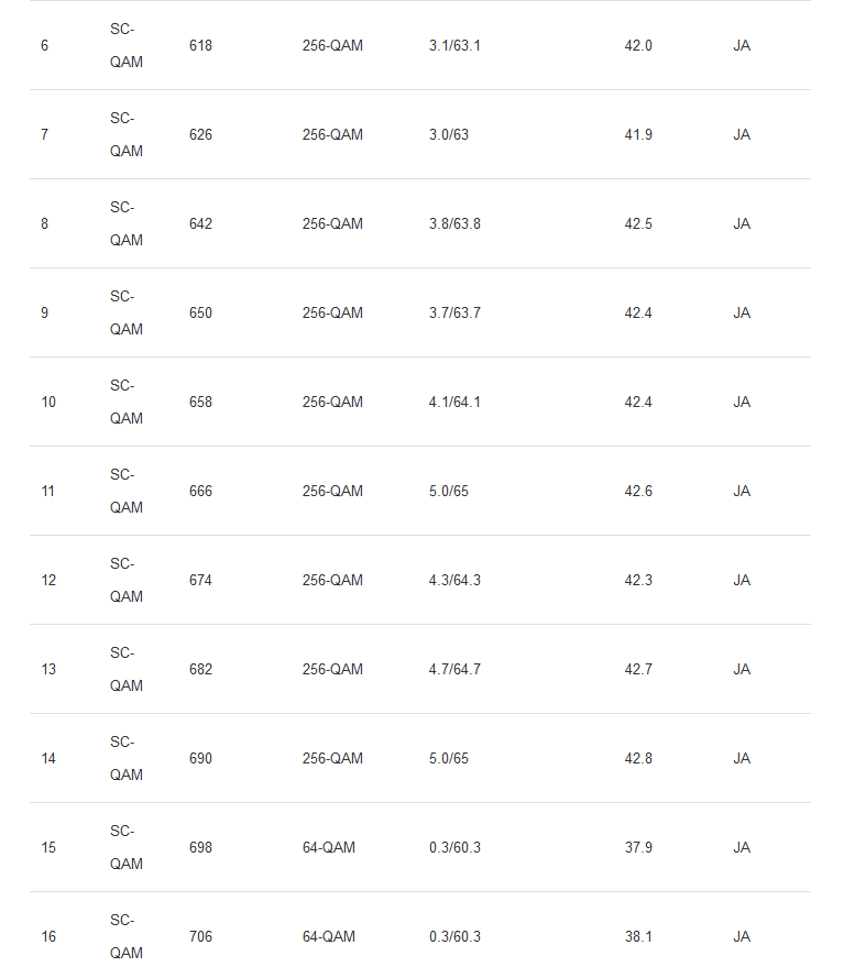

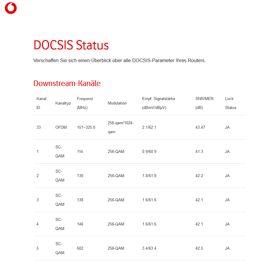

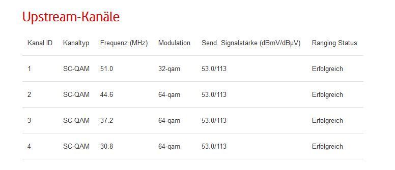

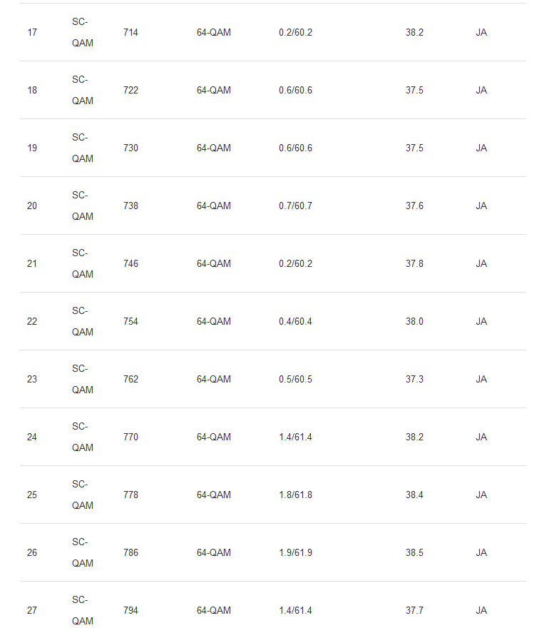

9:53 - 10:13 - 11:20 - 12:30 - 16:15 - 16:52 - 17:05 Uhr ( und wie ich den Beitrag schreibe, wieder ein Neustart um 17:26 - Nummer 8 ) und Nummer 9 - 17:43 Uhr.
an einer Uhrzeit lässt es sich an nicht fest machen. Gestern war es um 10 Uhr morgens so weit und dann um 16:00 Uhr. Heute wie gesagt gibt es Vollgas. Bevor ich den Router zurückgesetzt hatte, waren es so um die 5-mal das ging dann runter auf 2-3 mal und jetzt ist er bei 7-mal.
Es kündigt sich mehr oder weniger so an, dass es erst "hängt" also Websiten etc . nicht laden, dann nach ein paar Sekunden kann es wieder gehen muss es aber nicht. Oder das es hängt, der Rechner weiterhin der Meinung ist, er hat eine Internet Verbindung ( der Router selbst ist bis dato noch an und aktiv ) und er dann plötzlich den Neustart durchführt
Anbei einmal die Daten direkt vom Router ( ist das Standard Vodafone Ding ).

Der Grund liegt darin, das dir 3 US-Kanäle fehlen, weil der dBmV/dBuV Wert viel zu hoch ist.
Da muss ein Techniker vorbeikommen, der das wieder einpegelt.

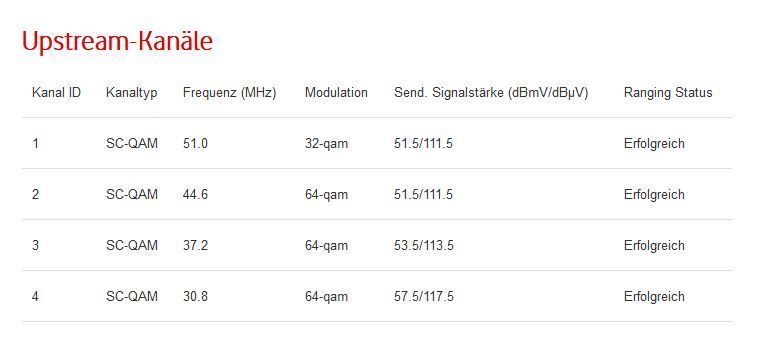

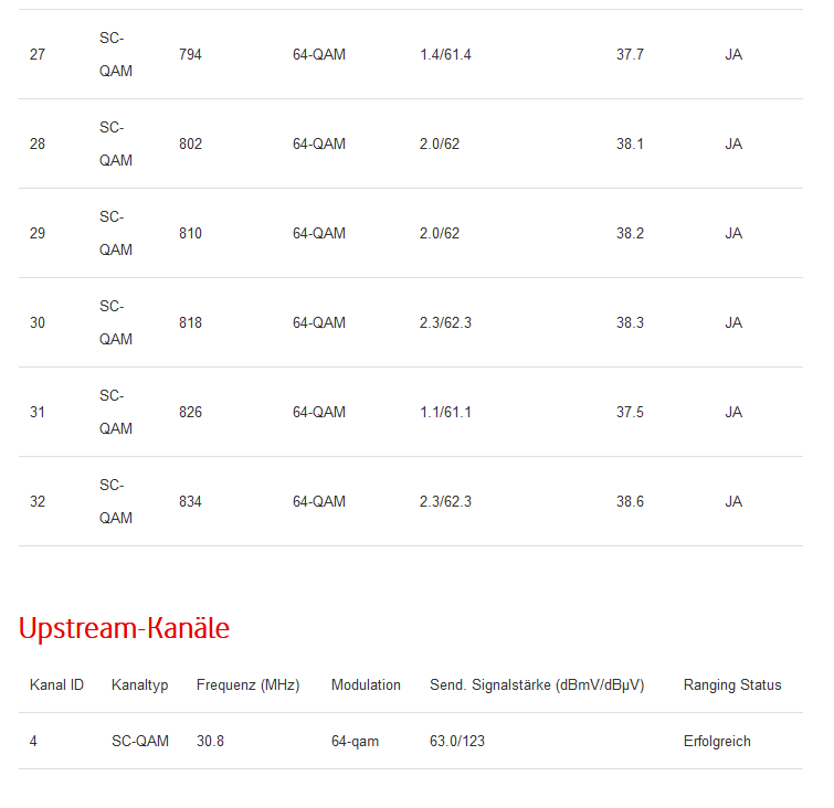

Kurzes Update:
- Nachdem der Austausch Router da war, hatte ich wieder 4 Rückkanäle.
Nun war heute der Techniker auch da... Dose ausgetauscht, weil die wohl zu viel sendet und im Keller was umgestellt. Danach sieht es so aus:
Was soll ich sagen... Innerhalb von 30 Minuten erneut zwei komplette Neustarts.
