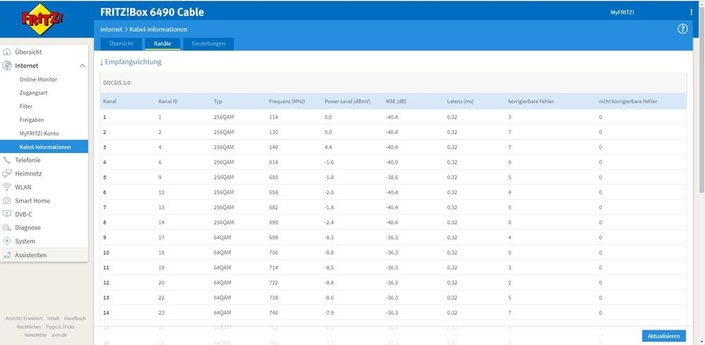

Ich habe Aktuell in meiner Fritz!Box unter Internet → Kabel-Informationen Kanäle folgendes gesehen was mich wo ich mal Nachfragen wollte hier, weil es mir suspekt vorkam
Empfangsrichtung Kanäle:

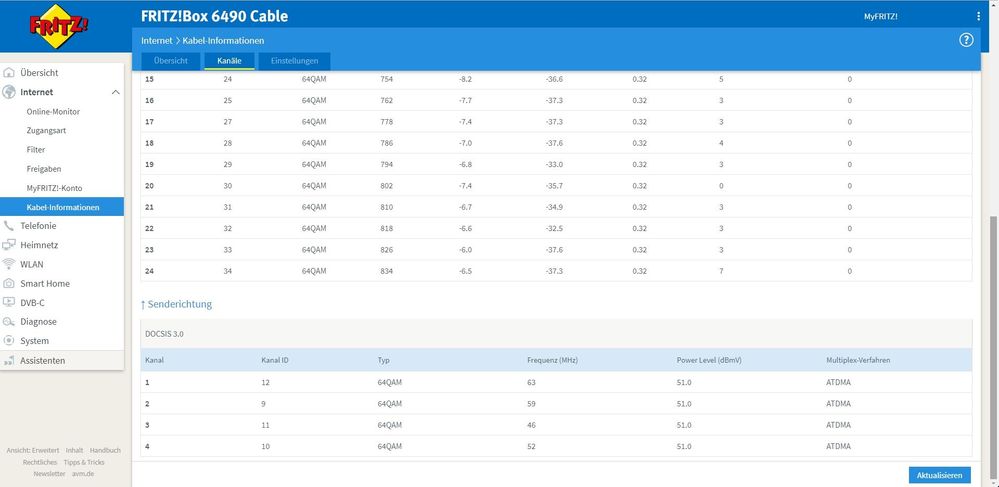

Bei den Kanälen 1, 2, 3, 4 sind sowohl die Korrigierbaren Fehler wie auch die nicht Korrigierbaren Fehler massiv angestiegen. Bei den Kanälen 6,12 ist es eher sehr Gering und bei Kanal 24 etwas höher.
Bild 1Bild 2Bild 3
Ist das Normal das diese Zahlen so Massiv wie z. B. auf Bild 1 Bei Korrigierbare Fehler und nicht Korrigierbare Fehler Hoch sind? Mir erscheinen die viel zu hoch

Hallo @Headii ,
die Power Level der Upstreamkanäle sind außer Norm, das muss sich ein Mod einmal genauer ansehen.

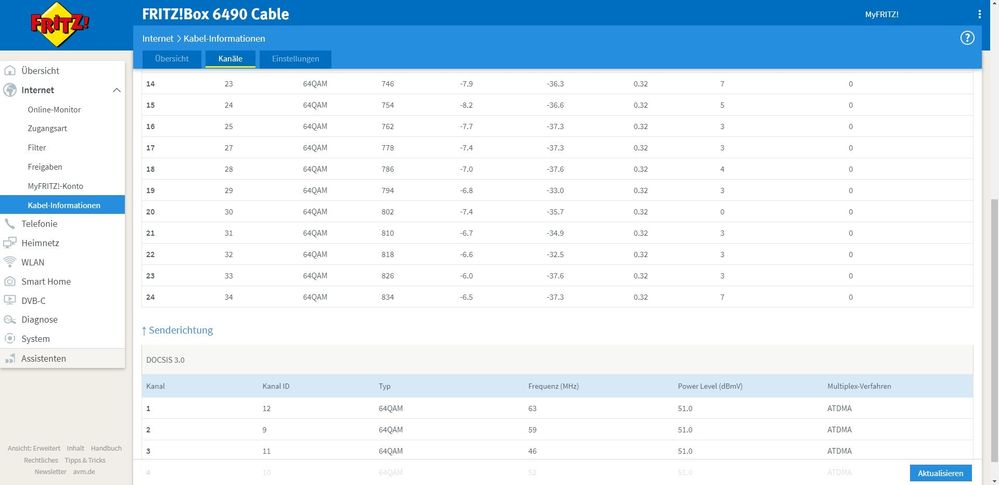

@Gelöschter User Danke dir darauf zielte ich ja ab Smiley (zwinkernd)
Hier nochmal ein neuer Screenshot von 29.06.21 - 0:50:
Bild 4 00:50

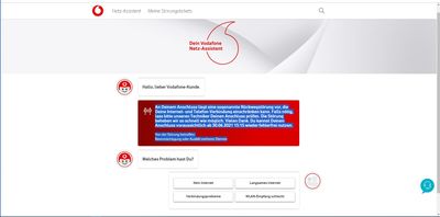

Habe eben fix via Vodafone Homepage unter mein Vodafone --> Mein Internetvertrag mal die Störungsseite der Netz-Assistent benutzt und siehe dar es kommt auf einmal die offizielle Meldung:
Netz-Assistent / Störungsanzeige
Das kam schon oft vor das an meinem Anschluss eine Rückwegstörung festgestellt wurde, aber wie entstehen diese?

Wallace
Hey,
der Störer ist nicht mehr aktiv. Wie sieht´s aktuell aus?

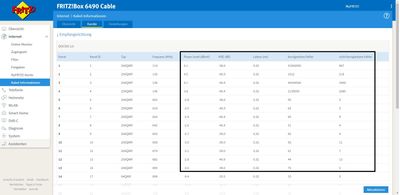

Bild 1Bild 2Bild 3
@Wallace Das sind die aktuellen Werte 01.07.2021 - 14:02 Uhr
