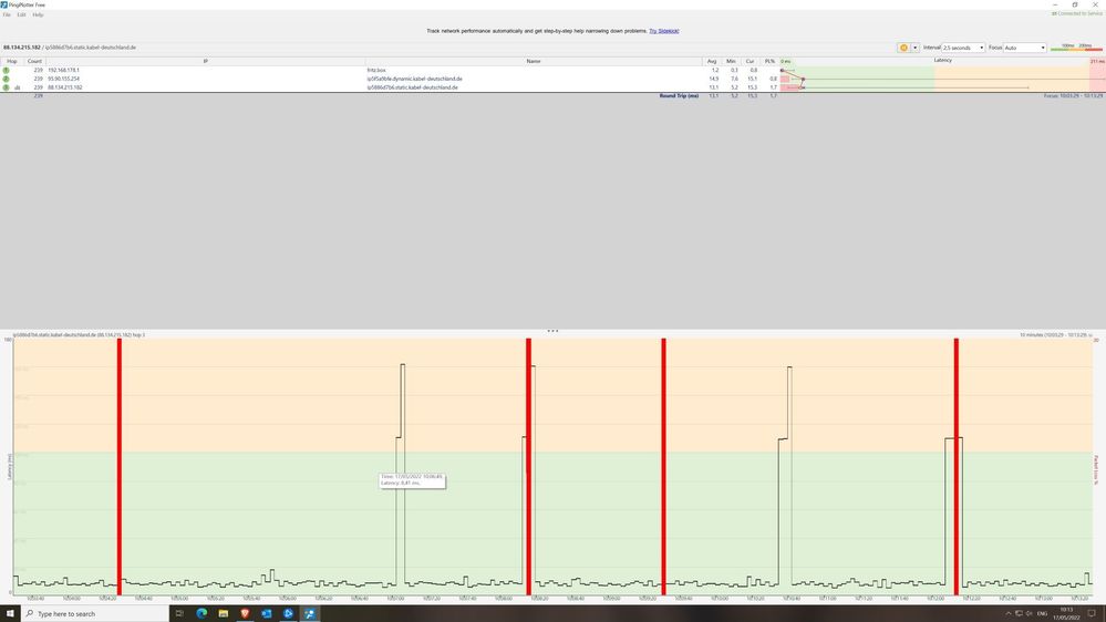

Das Problem denke ich, nach häufigerer PingPlotter Nutzung, ist ip5886d7b6.static.kabel-deutschland.de (88.134.215.182). Sobald hier Packet Loss auftritt schlängelt sich dieser oft bis zum letzten hop weiter.
Selbst einfache Dinge wie Webseiten öffen können dadurch schonmal deutlich länger als gewohnt dauern. Ich komme mir dann immer vor wie 2002 als wir das erste mal DSL 768 über die Telekom hatten. Netter Nostalgie-Trip, aber sollte eigentlich 2022 DEUTLICH seltener vorkommen. Die Screenshots sollen nocheinmal verdeutlichen wie häufig der Packet Loss auftritt und dass es zu verschiedenen Uhrzeiten passieren kann.

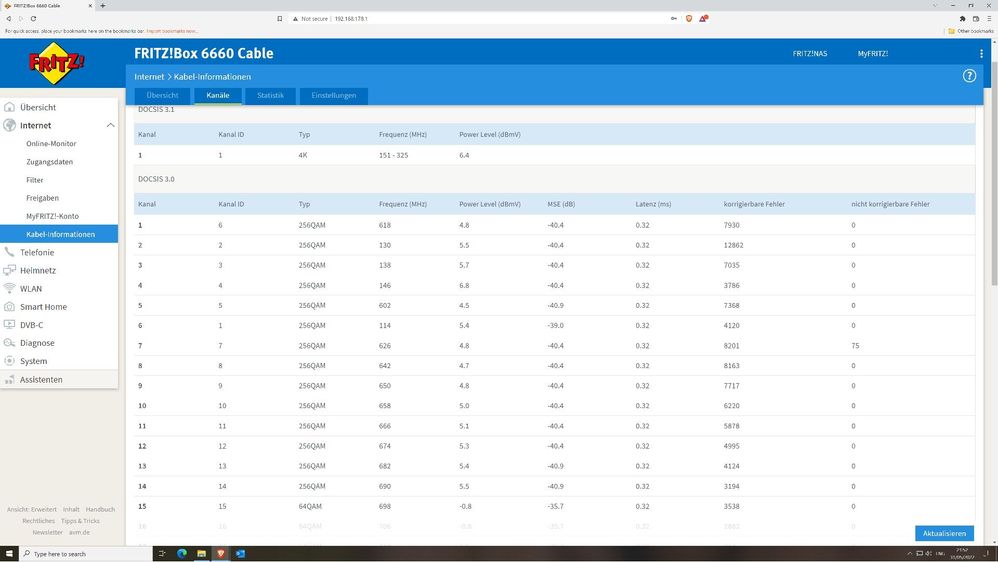

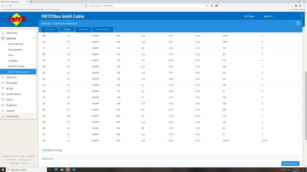

Außerdem eine Übersicht über die Kanäle der FritzBox.fritzbox kanäle1.jpgfritzbox kanäle2.jpg

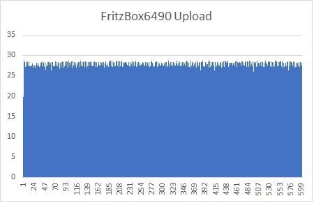

die Vertragsänderung von 500mbit auf 1000mbit habe ich widerrufen. Wollte nicht 6 Monate länger an einen Vertrag gebunden sein der nicht anständig funktioniert.
Habe dann die FritzBox 6490 am Dienstag (14.06.) gebraucht gekauft und bisher getestet.
Läuft absolut stabil. Keine Aussetzer, nichts. Es scheint wirklich an Docsis 3.1 und OFDMA zu liegen.
Ich finde es nur sehr traurig, dass kein Techniker über Docsis 3.1 und OFDMA bescheid weiß, ich seit Januar mit dem Thema zu kämpfen hatte und erst ein Forum-Kommentar eine möglich Ursache bot.
Da keiner der beiden Techniker die vor kurzer Zeit hier waren über OFDMA bescheid wussten war der Kauf der 6490 ein kompletter Schuss ins Blaue. Hatte mir schon VDSL Verträge bei der Telekom angeguckt und mögliche Sonderkundigungsrechte für den Vertrag bei Vodafone.
Jetzt scheint es aber zu funktionieren.

Leider hast du die Upstream Pegel nicht gepostet. Ich erkenne nur das der Docsis 3.1 im Upstream aktiv ist.
Ich nehme an das der OFDMA im Upstream - wie bei sehr vielen anderen auch - nicht funktioniert.
Wie du bereits erkannt hast, ist der Hop1 bereits nicht sauber. Dies ist bereits ein Indiz das der Upstream fehlerbehaftet ist.
Die Pegel im Downstream sehen gut aus, sind aber für die Verbindungsverluste nicht relevant.

[  4]  93.00-94.01  sec  3.38 MBytes  28.2 Mbits/sec
[  4]  94.01-95.01  sec  3.12 MBytes  26.1 Mbits/sec
[  4]  95.01-96.00  sec  2.88 MBytes  24.4 Mbits/sec
[  4]  96.00-97.00  sec  3.00 MBytes  25.1 Mbits/sec
[  4]  97.00-98.01  sec  3.38 MBytes  28.0 Mbits/sec
[  4]  98.01-99.01  sec  2.88 MBytes  24.2 Mbits/sec
[  4]  99.01-100.00 sec  2.88 MBytes  24.3 Mbits/sec
[  4] 100.00-101.02 sec  3.00 MBytes  24.8 Mbits/sec
[  4] 101.02-102.00 sec  3.25 MBytes  27.7 Mbits/sec
[  4] 102.00-103.01 sec  3.38 MBytes  28.0 Mbits/sec
[  4] 103.01-104.01 sec  2.50 MBytes  21.1 Mbits/sec
[  4] 104.01-105.01 sec  2.25 MBytes  18.9 Mbits/sec
[  4] 105.01-106.01 sec  2.38 MBytes  19.9 Mbits/sec
[  4] 106.01-107.00 sec  2.00 MBytes  16.8 Mbits/sec
[  4] 107.00-108.00 sec  2.00 MBytes  16.8 Mbits/sec
[  4] 108.00-109.00 sec  1.88 MBytes  15.7 Mbits/sec
[  4] 109.00-110.01 sec  2.12 MBytes  17.7 Mbits/sec
[  4] 110.01-111.01 sec  2.62 MBytes  22.1 Mbits/sec
[  4] 111.01-112.00 sec  2.88 MBytes  24.2 Mbits/sec
[  4] 112.00-113.00 sec  3.38 MBytes  28.4 Mbits/sec
[  4] 113.00-114.00 sec  2.62 MBytes  22.0 Mbits/sec
[  4] 114.00-115.01 sec  2.50 MBytes  20.8 Mbits/sec
[  4] 115.01-116.01 sec  1.75 MBytes  14.7 Mbits/sec
[  4] 116.01-117.00 sec  1.88 MBytes  15.8 Mbits/sec
[  4] 117.00-118.02 sec  1.62 MBytes  13.5 Mbits/sec
[  4] 118.02-119.01 sec  1.75 MBytes  14.8 Mbits/sec
[  4] 119.01-120.01 sec  2.25 MBytes  18.9 Mbits/sec
[  4] 120.01-121.01 sec  2.62 MBytes  22.1 Mbits/sec
[  4] 121.01-122.00 sec  3.00 MBytes  25.3 Mbits/sec
[  4] 122.00-123.01 sec  2.50 MBytes  20.7 Mbits/sec
[  4] 123.01-124.01 sec  1.38 MBytes  11.6 Mbits/sec
[  4] 124.01-125.01 sec  1.25 MBytes  10.5 Mbits/sec
[  4] 125.01-126.00 sec  1.50 MBytes  12.7 Mbits/sec
[  4] 126.00-127.01 sec  1.12 MBytes  9.39 Mbits/sec
[  4] 127.01-128.00 sec  1.00 MBytes  8.43 Mbits/sec
[  4] 128.00-129.01 sec  1.12 MBytes  9.37 Mbits/sec
[  4] 129.01-130.01 sec  1.38 MBytes  11.6 Mbits/sec
[  4] 130.01-131.01 sec  1.88 MBytes  15.7 Mbits/sec
[  4] 131.01-132.00 sec  2.25 MBytes  18.9 Mbits/sec
[  4] 132.00-133.02 sec  2.62 MBytes  21.8 Mbits/sec
[  4] 133.02-134.01 sec  3.12 MBytes  26.3 Mbits/sec
[  4] 134.01-135.00 sec  3.38 MBytes  28.5 Mbits/sec
[  4] 135.00-136.01 sec  3.25 MBytes  27.0 Mbits/sec
[  4] 136.01-137.01 sec  3.25 MBytes  27.3 Mbits/sec
[  4] 137.01-138.00 sec  3.38 MBytes  28.6 Mbits/sec
[  4] 138.00-139.01 sec  3.12 MBytes  26.1 Mbits/sec
[  4] 139.01-140.00 sec  3.38 MBytes  28.4 Mbits/sec
[  4] 140.00-141.01 sec  3.25 MBytes  26.9 Mbits/sec
[  4] 141.01-142.00 sec  3.38 MBytes  28.6 Mbits/sec
[  4] 142.00-143.01 sec  3.25 MBytes  27.0 Mbits/sec
[  4] 143.01-144.01 sec  3.25 MBytes  27.5 Mbits/sec
[  4] 144.01-145.01 sec  3.38 MBytes  28.3 Mbits/sec
[  4] 145.01-146.01 sec  3.25 MBytes  27.0 Mbits/sec
[  4] 146.01-147.01 sec  3.38 MBytes  28.4 Mbits/sec
[  4] 147.01-148.01 sec  3.25 MBytes  27.4 Mbits/sec
[  4] 148.01-149.01 sec  3.25 MBytes  27.1 Mbits/sec
[  4] 149.01-150.01 sec  3.25 MBytes  27.4 Mbits/sec
[  4] 150.01-151.00 sec  3.38 MBytes  28.5 Mbits/sec
[  4] 151.00-152.00 sec  3.25 MBytes  27.2 Mbits/sec
[  4] 152.00-153.01 sec  3.38 MBytes  28.1 Mbits/sec
[  4] 153.01-154.01 sec  3.25 MBytes  27.2 Mbits/sec
[  4] 154.01-155.00 sec  3.25 MBytes  27.4 Mbits/sec
[  4] 155.00-156.00 sec  3.25 MBytes  27.2 Mbits/sec
[  4] 156.00-157.01 sec  3.25 MBytes  27.0 Mbits/sec
[  4] 157.01-158.00 sec  3.38 MBytes  28.7 Mbits/sec
[  4] 158.00-159.01 sec  3.25 MBytes  27.0 Mbits/sec
[  4] 159.01-160.00 sec  3.25 MBytes  27.5 Mbits/sec
[  4] 160.00-161.01 sec  3.25 MBytes  27.0 Mbits/sec
[  4] 161.01-162.00 sec  3.38 MBytes  28.6 Mbits/sec
[  4] 162.00-163.00 sec  3.25 MBytes  27.3 Mbits/sec
[  4] 163.00-164.01 sec  3.38 MBytes  28.0 Mbits/sec
[  4] 164.01-165.01 sec  3.12 MBytes  26.4 Mbits/sec
[  4] 165.01-166.01 sec  3.25 MBytes  27.3 Mbits/sec
[  4] 166.01-167.01 sec  3.38 MBytes  28.0 Mbits/sec
[  4] 167.01-168.00 sec  3.25 MBytes  27.7 Mbits/sec
[  4] 168.00-169.01 sec  3.12 MBytes  26.0 Mbits/sec
[  4] 169.01-170.00 sec  3.38 MBytes  28.5 Mbits/sec
[  4] 170.00-171.01 sec  3.38 MBytes  28.0 Mbits/sec
[  4] 171.01-172.00 sec  3.25 MBytes  27.6 Mbits/sec
[  4] 172.00-173.00 sec  3.25 MBytes  27.2 Mbits/sec
[  4] 173.00-174.01 sec  3.25 MBytes  27.0 Mbits/sec
[  4] 174.01-175.01 sec  3.25 MBytes  27.2 Mbits/sec
[  4] 175.01-176.00 sec  3.38 MBytes  28.6 Mbits/sec
[  4] 176.00-177.01 sec  3.25 MBytes  27.1 Mbits/sec
[  4] 177.01-178.01 sec  3.25 MBytes  27.4 Mbits/sec
[  4] 178.01-179.00 sec  3.38 MBytes  28.4 Mbits/sec
[  4] 179.00-180.00 sec  3.25 MBytes  27.3 Mbits/sec
[  4] 180.00-181.01 sec  3.38 MBytes  28.0 Mbits/sec
[  4] 181.01-182.01 sec  3.25 MBytes  27.4 Mbits/sec
[  4] 182.01-183.01 sec  3.25 MBytes  27.3 Mbits/sec
[  4] 183.01-184.01 sec  3.25 MBytes  27.2 Mbits/sec
[  4] 184.01-185.02 sec  3.25 MBytes  27.1 Mbits/sec
[  4] 185.02-186.00 sec  3.25 MBytes  27.6 Mbits/sec
[  4] 186.00-187.01 sec  3.38 MBytes  28.0 Mbits/sec
[  4] 187.01-188.00 sec  3.25 MBytes  27.5 Mbits/sec
[  4] 188.00-189.01 sec   768 KBytes  6.27 Mbits/sec
[  4] 189.01-190.01 sec   256 KBytes  2.10 Mbits/sec
[  4] 190.01-191.01 sec   128 KBytes  1.05 Mbits/sec
[  4] 191.01-192.01 sec   256 KBytes  2.09 Mbits/sec
[  4] 192.01-193.01 sec   256 KBytes  2.09 Mbits/sec
[  4] 193.01-194.00 sec  0.00 Bytes  0.00 bits/sec
[  4] 194.00-195.01 sec   256 KBytes  2.09 Mbits/sec
[  4] 195.01-196.01 sec   128 KBytes  1.05 Mbits/sec
[  4] 196.01-197.01 sec   128 KBytes  1.04 Mbits/sec
[  4] 197.01-198.01 sec   256 KBytes  2.09 Mbits/sec
[  4] 198.01-199.01 sec   128 KBytes  1.05 Mbits/sec
[  4] 199.01-200.01 sec   128 KBytes  1.05 Mbits/sec
[  4] 200.01-201.00 sec   128 KBytes  1.06 Mbits/sec
[  4] 201.00-202.00 sec   256 KBytes  2.10 Mbits/sec
[  4] 202.00-203.00 sec  0.00 Bytes  0.00 bits/sec
[  4] 203.00-204.01 sec   128 KBytes  1.04 Mbits/sec
[  4] 204.01-205.01 sec  0.00 Bytes  0.00 bits/sec
[  4] 205.01-206.01 sec   256 KBytes  2.09 Mbits/sec
[  4] 206.01-207.01 sec   128 KBytes  1.05 Mbits/sec
[  4] 207.01-208.01 sec   128 KBytes  1.05 Mbits/sec
[  4] 208.01-209.01 sec   640 KBytes  5.28 Mbits/sec
[  4] 209.01-210.01 sec   896 KBytes  7.35 Mbits/sec
[  4] 210.01-211.00 sec  1.38 MBytes  11.5 Mbits/sec
[  4] 211.00-212.00 sec  1.75 MBytes  14.7 Mbits/sec
[  4] 212.00-213.00 sec  2.12 MBytes  17.8 Mbits/sec
[  4] 213.00-214.00 sec  2.62 MBytes  22.0 Mbits/sec
[  4] 214.00-215.01 sec  3.38 MBytes  28.1 Mbits/sec
[  4] 215.01-216.01 sec  3.25 MBytes  27.3 Mbits/sec
[  4] 216.01-217.01 sec  3.38 MBytes  28.4 Mbits/sec
[  4] 217.01-218.00 sec  3.25 MBytes  27.3 Mbits/sec
[  4] 218.00-219.02 sec  3.25 MBytes  26.9 Mbits/sec
[  4] 219.02-220.01 sec  3.25 MBytes  27.3 Mbits/sec
[  4] 220.01-221.01 sec  3.25 MBytes  27.4 Mbits/sec
[  4] 221.01-222.01 sec  3.00 MBytes  25.2 Mbits/sec
[  4] 222.01-223.01 sec  2.88 MBytes  24.1 Mbits/sec
[  4] 223.01-224.00 sec  3.25 MBytes  27.4 Mbits/sec
[  4] 224.00-225.01 sec  2.88 MBytes  23.8 Mbits/sec
[  4] 225.01-226.00 sec  2.62 MBytes  22.2 Mbits/sec
[  4] 226.00-227.00 sec  2.88 MBytes  24.1 Mbits/sec
[  4] 227.00-228.01 sec  2.38 MBytes  19.8 Mbits/sec
[  4] 228.01-229.00 sec  2.38 MBytes  20.1 Mbits/sec
[  4] 229.00-230.01 sec  2.25 MBytes  18.8 Mbits/sec
[  4] 230.01-231.01 sec  2.12 MBytes  17.8 Mbits/sec
[  4] 231.01-232.01 sec  2.38 MBytes  20.0 Mbits/sec
[  4] 232.01-233.01 sec  2.75 MBytes  22.9 Mbits/sec
[  4] 233.01-234.01 sec  3.25 MBytes  27.4 Mbits/sec
[  4] 234.01-235.00 sec  2.75 MBytes  23.2 Mbits/sec
[  4] 235.00-236.00 sec  3.12 MBytes  26.2 Mbits/sec
[  4] 236.00-237.00 sec  2.75 MBytes  23.1 Mbits/sec
[  4] 237.00-238.00 sec  2.50 MBytes  21.0 Mbits/sec
[  4] 238.00-239.00 sec  2.50 MBytes  21.0 Mbits/sec
[  4] 239.00-240.01 sec  2.25 MBytes  18.8 Mbits/sec
[  4] 240.01-241.01 sec  2.38 MBytes  19.9 Mbits/sec
[  4] 241.01-242.00 sec  2.62 MBytes  22.2 Mbits/sec
[  4] 242.00-243.01 sec  2.62 MBytes  21.9 Mbits/sec
[  4] 243.01-244.01 sec  2.75 MBytes  23.0 Mbits/sec
[  4] 244.01-245.01 sec  3.12 MBytes  26.2 Mbits/sec
[  4] 245.01-246.01 sec  3.38 MBytes  28.4 Mbits/sec
[  4] 246.01-247.00 sec  3.00 MBytes  25.3 Mbits/sec
[  4] 247.00-248.01 sec  3.38 MBytes  28.0 Mbits/sec
[  4] 248.01-249.00 sec  3.25 MBytes  27.5 Mbits/sec
[  4] 249.00-250.00 sec  3.25 MBytes  27.3 Mbits/sec
[  4] 250.00-251.01 sec  3.38 MBytes  28.2 Mbits/sec
[  4] 251.01-252.01 sec  3.25 MBytes  27.0 Mbits/sec
[  4] 252.01-253.01 sec  3.25 MBytes  27.3 Mbits/sec
[  4] 253.01-254.01 sec  3.25 MBytes  27.4 Mbits/sec
[  4] 254.01-255.00 sec  3.38 MBytes  28.4 Mbits/sec
[  4] 255.00-256.00 sec  3.25 MBytes  27.4 Mbits/sec
[  4] 256.00-257.01 sec  3.38 MBytes  28.1 Mbits/sec
[  4] 257.01-258.01 sec  3.25 MBytes  27.2 Mbits/sec
[  4] 258.01-259.01 sec  3.25 MBytes  27.3 Mbits/sec
[  4] 259.01-260.01 sec  3.25 MBytes  27.2 Mbits/sec
[  4] 260.01-261.01 sec  3.25 MBytes  27.2 Mbits/sec
[  4] 261.01-262.00 sec  3.25 MBytes  27.5 Mbits/sec
[  4] 262.00-263.01 sec  3.25 MBytes  27.2 Mbits/sec
[  4] 263.01-264.00 sec  3.25 MBytes  27.5 Mbits/sec
[  4] 264.00-265.00 sec  3.38 MBytes  28.3 Mbits/sec
[  4] 265.00-266.01 sec  3.12 MBytes  26.1 Mbits/sec
[  4] 266.01-267.01 sec  3.25 MBytes  27.2 Mbits/sec
[  4] 267.01-268.01 sec  3.25 MBytes  27.4 Mbits/sec
[  4] 268.01-269.01 sec  3.12 MBytes  26.2 Mbits/sec
[  4] 269.01-270.01 sec  2.75 MBytes  23.1 Mbits/sec
[  4] 270.01-271.00 sec  3.25 MBytes  27.4 Mbits/sec
[  4] 271.00-272.01 sec  3.38 MBytes  28.1 Mbits/sec
[  4] 272.01-273.01 sec  3.25 MBytes  27.2 Mbits/sec
[  4] 273.01-274.01 sec  3.25 MBytes  27.4 Mbits/sec
[  4] 274.01-275.01 sec  3.25 MBytes  27.3 Mbits/sec
[  4] 275.01-276.00 sec  3.38 MBytes  28.5 Mbits/sec
[  4] 276.00-277.01 sec  3.25 MBytes  27.0 Mbits/sec
[  4] 277.01-278.01 sec  3.25 MBytes  27.3 Mbits/sec
[  4] 278.01-279.01 sec  2.75 MBytes  23.2 Mbits/sec
[  4] 279.01-280.00 sec  2.00 MBytes  16.8 Mbits/sec
[  4] 280.00-281.00 sec  1.12 MBytes  9.43 Mbits/sec
[  4] 281.00-282.00 sec  1.00 MBytes  8.41 Mbits/sec
[  4] 282.00-283.00 sec  1.12 MBytes  9.44 Mbits/sec
[  4] 283.00-284.01 sec   512 KBytes  4.15 Mbits/sec
[  4] 284.01-285.01 sec   384 KBytes  3.14 Mbits/sec
[  4] 285.01-286.01 sec   640 KBytes  5.25 Mbits/sec
[  4] 286.01-287.01 sec   384 KBytes  3.16 Mbits/sec
[  4] 287.01-288.01 sec   512 KBytes  4.19 Mbits/sec
[  4] 288.01-289.01 sec   640 KBytes  5.25 Mbits/sec
[  4] 289.01-290.01 sec  1.00 MBytes  8.40 Mbits/sec
[  4] 290.01-291.00 sec  1.38 MBytes  11.6 Mbits/sec
[  4] 291.00-292.00 sec  1.88 MBytes  15.7 Mbits/sec
[  4] 292.00-293.00 sec  2.25 MBytes  18.9 Mbits/sec
[  4] 293.00-294.01 sec  2.75 MBytes  22.8 Mbits/sec
[  4] 294.01-295.01 sec  3.00 MBytes  25.2 Mbits/sec
[  4] 295.01-296.01 sec  3.38 MBytes  28.3 Mbits/sec
[  4] 296.01-297.01 sec  3.25 MBytes  27.2 Mbits/sec
[  4] 297.01-298.01 sec  3.38 MBytes  28.5 Mbits/sec
[  4] 298.01-299.01 sec  3.25 MBytes  27.2 Mbits/sec
[  4] 299.01-300.00 sec  3.25 MBytes  27.4 Mbits/sec
[  4] 300.00-301.00 sec  3.38 MBytes  28.3 Mbits/sec
[  4] 301.00-302.01 sec  3.25 MBytes  27.2 Mbits/sec
[  4] 302.01-303.01 sec  3.25 MBytes  27.3 Mbits/sec
[  4] 303.01-304.00 sec  3.38 MBytes  28.4 Mbits/sec
[  4] 304.00-305.01 sec  3.25 MBytes  27.0 Mbits/sec
[  4] 305.01-306.01 sec  3.38 MBytes  28.3 Mbits/sec
[  4] 306.01-307.00 sec  3.25 MBytes  27.6 Mbits/sec
[  4] 307.00-308.01 sec  3.25 MBytes  27.0 Mbits/sec
[  4] 308.01-309.00 sec  3.25 MBytes  27.4 Mbits/sec
[  4] 309.00-310.01 sec  3.38 MBytes  28.2 Mbits/sec
[  4] 310.01-311.01 sec  3.25 MBytes  27.1 Mbits/sec
[  4] 311.01-312.01 sec  3.38 MBytes  28.5 Mbits/sec
[  4] 312.01-313.00 sec  3.25 MBytes  27.4 Mbits/sec
[  4] 313.00-314.01 sec  3.25 MBytes  27.2 Mbits/sec
[  4] 314.01-315.01 sec  3.38 MBytes  28.3 Mbits/sec
[  4] 315.01-316.01 sec  3.25 MBytes  27.3 Mbits/sec
[  4] 316.01-317.00 sec  3.25 MBytes  27.4 Mbits/sec
[  4] 317.00-318.01 sec  3.38 MBytes  28.2 Mbits/sec
[  4] 318.01-319.02 sec  3.25 MBytes  27.0 Mbits/sec
[  4] 319.02-320.01 sec  3.25 MBytes  27.5 Mbits/sec
[  4] 320.01-321.00 sec  3.38 MBytes  28.4 Mbits/sec
[  4] 321.00-322.01 sec  3.25 MBytes  27.1 Mbits/sec
[  4] 322.01-323.00 sec  3.25 MBytes  27.5 Mbits/sec
[  4] 323.00-324.01 sec  3.25 MBytes  27.1 Mbits/sec
[  4] 324.01-325.01 sec  3.25 MBytes  27.3 Mbits/sec
[  4] 325.01-326.01 sec  3.25 MBytes  27.2 Mbits/sec
[  4] 326.01-327.00 sec  3.38 MBytes  28.4 Mbits/sec
[  4] 327.00-328.00 sec  3.25 MBytes  27.2 Mbits/sec
[  4] 328.00-329.01 sec  3.25 MBytes  27.2 Mbits/sec
[  4] 329.01-330.01 sec  3.38 MBytes  28.1 Mbits/sec
[  4] 330.01-331.00 sec  3.25 MBytes  27.6 Mbits/sec
[  4] 331.00-332.01 sec  3.38 MBytes  28.1 Mbits/sec
[  4] 332.01-333.01 sec  3.12 MBytes  26.1 Mbits/sec
[  4] 333.01-334.00 sec  3.38 MBytes  28.5 Mbits/sec
[  4] 334.00-335.00 sec  3.25 MBytes  27.2 Mbits/sec
[  4] 335.00-336.00 sec  3.25 MBytes  27.4 Mbits/sec
[  4] 336.00-337.01 sec  3.38 MBytes  28.0 Mbits/sec
[  4] 337.01-338.01 sec  3.25 MBytes  27.4 Mbits/sec
[  4] 338.01-339.01 sec  3.25 MBytes  27.4 Mbits/sec
[  4] 339.01-340.01 sec  3.12 MBytes  26.0 Mbits/sec
[  4] 340.01-341.01 sec   128 KBytes  1.05 Mbits/sec
[  4] 341.01-342.01 sec   256 KBytes  2.12 Mbits/sec
[  4] 342.01-343.00 sec   256 KBytes  2.10 Mbits/sec
[  4] 343.00-344.01 sec   256 KBytes  2.09 Mbits/sec
[  4] 344.01-345.01 sec   128 KBytes  1.05 Mbits/sec
[  4] 345.01-346.01 sec   384 KBytes  3.14 Mbits/sec
[  4] 346.01-347.01 sec   128 KBytes  1.05 Mbits/sec
[  4] 347.01-348.01 sec   256 KBytes  2.09 Mbits/sec
[  4] 348.01-349.01 sec   256 KBytes  2.10 Mbits/sec
[  4] 349.01-350.01 sec   128 KBytes  1.05 Mbits/sec
[  4] 350.01-351.01 sec   512 KBytes  4.19 Mbits/sec
[  4] 351.01-352.01 sec   896 KBytes  7.38 Mbits/sec
[  4] 352.01-353.01 sec  1.38 MBytes  11.5 Mbits/sec
[  4] 353.01-354.01 sec  1.62 MBytes  13.6 Mbits/sec
[  4] 354.01-355.01 sec  1.50 MBytes  12.5 Mbits/sec
[  4] 355.01-356.01 sec  1.88 MBytes  15.8 Mbits/sec
[  4] 356.01-357.00 sec  2.38 MBytes  20.0 Mbits/sec
[  4] 357.00-358.00 sec  2.75 MBytes  23.1 Mbits/sec
[  4] 358.00-359.00 sec  3.00 MBytes  25.2 Mbits/sec
[  4] 359.00-360.00 sec  3.38 MBytes  28.3 Mbits/sec
[  4] 360.00-361.00 sec  3.12 MBytes  26.2 Mbits/sec
[  4] 361.00-362.00 sec  1.75 MBytes  14.6 Mbits/sec
[  4] 362.00-363.00 sec   768 KBytes  6.29 Mbits/sec
[  4] 363.00-364.01 sec   384 KBytes  3.13 Mbits/sec
[  4] 364.01-365.00 sec   256 KBytes  2.10 Mbits/sec
[  4] 365.00-366.00 sec   512 KBytes  4.21 Mbits/sec
[  4] 366.00-367.01 sec   640 KBytes  5.18 Mbits/sec
[  4] 367.01-368.01 sec   768 KBytes  6.33 Mbits/sec
[  4] 368.01-369.01 sec   384 KBytes  3.15 Mbits/sec
[  4] 369.01-370.01 sec   384 KBytes  3.14 Mbits/sec
[  4] 370.01-371.01 sec   640 KBytes  5.25 Mbits/sec
[  4] 371.01-372.01 sec   640 KBytes  5.24 Mbits/sec
[  4] 372.01-373.00 sec  1.12 MBytes  9.46 Mbits/sec
[  4] 373.00-374.00 sec  1.00 MBytes  8.42 Mbits/sec
[  4] 374.00-375.00 sec  1.00 MBytes  8.36 Mbits/sec
[  4] 375.00-376.01 sec   896 KBytes  7.31 Mbits/sec
[  4] 376.01-377.01 sec  1.12 MBytes  9.45 Mbits/sec
[  4] 377.01-378.00 sec   640 KBytes  5.25 Mbits/sec
[  4] 378.00-379.01 sec  1.00 MBytes  8.37 Mbits/sec
[  4] 379.01-380.01 sec  1.50 MBytes  12.5 Mbits/sec
[  4] 380.01-381.01 sec  1.88 MBytes  15.8 Mbits/sec
[  4] 381.01-382.01 sec  2.25 MBytes  18.9 Mbits/sec
[  4] 382.01-383.01 sec  2.62 MBytes  22.1 Mbits/sec
[  4] 383.01-384.00 sec  2.50 MBytes  21.1 Mbits/sec
[  4] 384.00-385.01 sec  2.62 MBytes  21.7 Mbits/sec
[  4] 385.01-386.01 sec  3.00 MBytes  25.2 Mbits/sec
[  4] 386.01-387.01 sec  3.25 MBytes  27.4 Mbits/sec
[  4] 387.01-388.01 sec  3.25 MBytes  27.3 Mbits/sec
[  4] 388.01-389.00 sec  3.38 MBytes  28.5 Mbits/sec
[  4] 389.00-390.00 sec  3.25 MBytes  27.3 Mbits/sec
[  4] 390.00-391.01 sec  3.25 MBytes  26.9 Mbits/sec
[  4] 391.01-392.01 sec  3.25 MBytes  27.4 Mbits/sec
[  4] 392.01-393.01 sec  2.88 MBytes  24.2 Mbits/sec
[  4] 393.01-394.00 sec  3.25 MBytes  27.3 Mbits/sec
[  4] 394.00-395.00 sec  3.38 MBytes  28.4 Mbits/sec
[  4] 395.00-396.01 sec  3.25 MBytes  26.9 Mbits/sec
[  4] 396.01-397.01 sec  2.75 MBytes  23.1 Mbits/sec
[  4] 397.01-398.00 sec  3.12 MBytes  26.4 Mbits/sec
[  4] 398.00-399.00 sec  3.25 MBytes  27.3 Mbits/sec
[  4] 399.00-400.01 sec  3.38 MBytes  28.0 Mbits/sec
[  4] 400.01-401.01 sec  3.25 MBytes  27.2 Mbits/sec
[  4] 401.01-402.01 sec  3.25 MBytes  27.3 Mbits/sec
[  4] 402.01-403.01 sec  3.38 MBytes  28.4 Mbits/sec
[  4] 403.01-404.01 sec  3.12 MBytes  26.2 Mbits/sec
[  4] 404.01-405.00 sec  3.38 MBytes  28.6 Mbits/sec
[  4] 405.00-406.00 sec  3.25 MBytes  27.3 Mbits/sec
[  4] 406.00-407.01 sec  3.25 MBytes  27.0 Mbits/sec
[  4] 407.01-408.00 sec  3.38 MBytes  28.7 Mbits/sec
[  4] 408.00-409.01 sec  3.25 MBytes  27.0 Mbits/sec
[  4] 409.01-410.00 sec  3.25 MBytes  27.4 Mbits/sec
[  4] 410.00-411.00 sec  3.38 MBytes  28.4 Mbits/sec
[  4] 411.00-412.01 sec  3.25 MBytes  27.0 Mbits/sec
[  4] 412.01-413.01 sec  3.38 MBytes  28.5 Mbits/sec
[  4] 413.01-414.00 sec  3.12 MBytes  26.3 Mbits/sec
[  4] 414.00-415.00 sec  3.25 MBytes  27.2 Mbits/sec
[  4] 415.00-416.00 sec  3.38 MBytes  28.3 Mbits/sec
[  4] 416.00-417.00 sec  3.25 MBytes  27.3 Mbits/sec
[  4] 417.00-418.01 sec  3.38 MBytes  28.0 Mbits/sec
[  4] 418.01-419.00 sec  3.25 MBytes  27.6 Mbits/sec
[  4] 419.00-420.01 sec  3.25 MBytes  27.0 Mbits/sec
[  4] 420.01-421.01 sec  3.25 MBytes  27.4 Mbits/sec
[  4] 421.01-422.01 sec  3.38 MBytes  28.4 Mbits/sec
[  4] 422.01-423.00 sec  3.25 MBytes  27.4 Mbits/sec
[  4] 423.00-424.01 sec  3.25 MBytes  26.9 Mbits/sec
[  4] 424.01-425.00 sec  3.38 MBytes  28.7 Mbits/sec
[  4] 425.00-426.01 sec  3.25 MBytes  27.2 Mbits/sec
[  4] 426.01-427.00 sec  3.25 MBytes  27.3 Mbits/sec
[  4] 427.00-428.01 sec  3.25 MBytes  27.0 Mbits/sec
[  4] 428.01-429.00 sec  3.25 MBytes  27.5 Mbits/sec
[  4] 429.00-430.00 sec  3.38 MBytes  28.3 Mbits/sec
[  4] 430.00-431.02 sec  3.25 MBytes  26.9 Mbits/sec
[  4] 431.02-432.00 sec  3.38 MBytes  28.7 Mbits/sec
[  4] 432.00-433.01 sec  3.12 MBytes  26.0 Mbits/sec
[  4] 433.01-434.01 sec  3.25 MBytes  27.4 Mbits/sec
[  4] 434.01-435.00 sec  3.38 MBytes  28.4 Mbits/sec
[  4] 435.00-436.01 sec  3.25 MBytes  27.1 Mbits/sec
[  4] 436.01-437.00 sec  3.25 MBytes  27.4 Mbits/sec
[  4] 437.00-438.00 sec  3.25 MBytes  27.3 Mbits/sec
[  4] 438.00-439.00 sec  3.38 MBytes  28.2 Mbits/sec
[  4] 439.00-440.01 sec  3.25 MBytes  27.1 Mbits/sec
[  4] 440.01-441.01 sec  3.25 MBytes  27.4 Mbits/sec
[  4] 441.01-442.01 sec  3.25 MBytes  27.3 Mbits/sec
[  4] 442.01-443.00 sec  3.12 MBytes  26.3 Mbits/sec
[  4] 443.00-444.01 sec  2.88 MBytes  23.9 Mbits/sec
[  4] 444.01-445.00 sec  3.25 MBytes  27.6 Mbits/sec
[  4] 445.00-446.01 sec  3.25 MBytes  27.0 Mbits/sec
[  4] 446.01-447.01 sec  3.25 MBytes  27.4 Mbits/sec
[  4] 447.01-448.00 sec  3.12 MBytes  26.3 Mbits/sec
[  4] 448.00-449.01 sec  3.00 MBytes  25.0 Mbits/sec
[  4] 449.01-450.01 sec  3.25 MBytes  27.3 Mbits/sec
[  4] 450.01-451.01 sec  3.25 MBytes  27.3 Mbits/sec
[  4] 451.01-452.00 sec  3.00 MBytes  25.3 Mbits/sec
[  4] 452.00-453.00 sec  2.88 MBytes  24.2 Mbits/sec
[  4] 453.00-454.00 sec  3.25 MBytes  27.3 Mbits/sec
[  4] 454.00-455.01 sec  2.88 MBytes  23.9 Mbits/sec
[  4] 455.01-456.01 sec  2.62 MBytes  22.0 Mbits/sec
[  4] 456.01-457.01 sec  2.75 MBytes  23.0 Mbits/sec
[  4] 457.01-458.01 sec  3.38 MBytes  28.5 Mbits/sec
[  4] 458.01-459.01 sec  3.25 MBytes  27.3 Mbits/sec
[  4] 459.01-460.01 sec  3.38 MBytes  28.3 Mbits/sec
[  4] 460.01-461.01 sec  3.25 MBytes  27.3 Mbits/sec
[  4] 461.01-462.01 sec  3.25 MBytes  27.3 Mbits/sec
[  4] 462.01-463.00 sec  3.25 MBytes  27.4 Mbits/sec
[  4] 463.00-464.01 sec  3.38 MBytes  28.1 Mbits/sec
[  4] 464.01-465.01 sec  3.00 MBytes  25.2 Mbits/sec
[  4] 465.01-466.01 sec  2.25 MBytes  18.9 Mbits/sec
[  4] 466.01-467.00 sec  1.25 MBytes  10.6 Mbits/sec
[  4] 467.00-468.00 sec   896 KBytes  7.34 Mbits/sec
[  4] 468.00-469.01 sec   896 KBytes  7.25 Mbits/sec
[  4] 469.01-470.01 sec   768 KBytes  6.31 Mbits/sec
[  4] 470.01-471.01 sec   640 KBytes  5.24 Mbits/sec
[  4] 471.01-472.00 sec   640 KBytes  5.29 Mbits/sec
[  4] 472.00-473.01 sec   512 KBytes  4.15 Mbits/sec
[  4] 473.01-474.01 sec   896 KBytes  7.35 Mbits/sec
[  4] 474.01-475.01 sec   512 KBytes  4.20 Mbits/sec
[  4] 475.01-476.01 sec   512 KBytes  4.20 Mbits/sec
[  4] 476.01-477.01 sec   640 KBytes  5.26 Mbits/sec
[  4] 477.01-478.00 sec  1.12 MBytes  9.47 Mbits/sec
[  4] 478.00-479.00 sec  1.00 MBytes  8.41 Mbits/sec
[  4] 479.00-480.00 sec   512 KBytes  4.18 Mbits/sec
[  4] 480.00-481.01 sec   768 KBytes  6.28 Mbits/sec
[  4] 481.01-482.01 sec   768 KBytes  6.29 Mbits/sec
[  4] 482.01-483.00 sec  0.00 Bytes  0.00 bits/sec
[  4] 483.00-484.01 sec  0.00 Bytes  0.00 bits/sec
[  4] 484.01-485.01 sec   256 KBytes  2.10 Mbits/sec
[  4] 485.01-486.00 sec   256 KBytes  2.11 Mbits/sec
[  4] 486.00-487.01 sec   128 KBytes  1.04 Mbits/sec
[  4] 487.01-488.00 sec   256 KBytes  2.11 Mbits/sec
[  4] 488.00-489.01 sec   256 KBytes  2.07 Mbits/sec
[  4] 489.01-490.01 sec   128 KBytes  1.06 Mbits/sec
[  4] 490.01-491.01 sec   128 KBytes  1.05 Mbits/sec
[  4] 491.01-492.01 sec   256 KBytes  2.10 Mbits/sec
[  4] 492.01-493.00 sec   256 KBytes  2.11 Mbits/sec
[  4] 493.00-494.01 sec   384 KBytes  3.12 Mbits/sec
[  4] 494.01-495.01 sec   256 KBytes  2.10 Mbits/sec
[  4] 495.01-496.01 sec   128 KBytes  1.05 Mbits/sec
[  4] 496.01-497.01 sec   256 KBytes  2.11 Mbits/sec
[  4] 497.01-498.01 sec   256 KBytes  2.09 Mbits/sec
[  4] 498.01-499.01 sec   256 KBytes  2.10 Mbits/sec
[  4] 499.01-500.01 sec  0.00 Bytes  0.00 bits/sec
[  4] 500.01-501.01 sec   128 KBytes  1.05 Mbits/sec
[  4] 501.01-502.01 sec   256 KBytes  2.10 Mbits/sec
[  4] 502.01-503.01 sec   256 KBytes  2.09 Mbits/sec
[  4] 503.01-504.00 sec   384 KBytes  3.17 Mbits/sec
[  4] 504.00-505.01 sec   128 KBytes  1.05 Mbits/sec
[  4] 505.01-506.01 sec   256 KBytes  2.08 Mbits/sec
[  4] 506.01-507.00 sec   256 KBytes  2.13 Mbits/sec
[  4] 507.00-508.01 sec   128 KBytes  1.04 Mbits/sec
[  4] 508.01-509.00 sec   128 KBytes  1.06 Mbits/sec
[  4] 509.00-510.00 sec   256 KBytes  2.09 Mbits/sec
[  4] 510.00-511.01 sec   256 KBytes  2.07 Mbits/sec
[  4] 511.01-512.01 sec   256 KBytes  2.11 Mbits/sec
[  4] 512.01-513.01 sec   512 KBytes  4.19 Mbits/sec
[  4] 513.01-514.00 sec  1.00 MBytes  8.41 Mbits/sec
[  4] 514.00-515.00 sec  1.50 MBytes  12.6 Mbits/sec
[  4] 515.00-516.00 sec  1.75 MBytes  14.7 Mbits/sec
[  4] 516.00-517.00 sec  2.25 MBytes  18.9 Mbits/sec
[  4] 517.00-518.00 sec  2.50 MBytes  21.0 Mbits/sec
[  4] 518.00-519.01 sec  3.00 MBytes  25.0 Mbits/sec
[  4] 519.01-520.00 sec  3.25 MBytes  27.5 Mbits/sec
[  4] 520.00-521.01 sec  3.38 MBytes  28.2 Mbits/sec
[  4] 521.01-522.00 sec  3.25 MBytes  27.4 Mbits/sec
[  4] 522.00-523.01 sec  3.25 MBytes  27.2 Mbits/sec
[  4] 523.01-524.00 sec  3.25 MBytes  27.3 Mbits/sec
[  4] 524.00-525.01 sec  3.25 MBytes  27.3 Mbits/sec
[  4] 525.01-526.01 sec  3.25 MBytes  27.0 Mbits/sec
[  4] 526.01-527.00 sec  3.38 MBytes  28.7 Mbits/sec
[  4] 527.00-528.01 sec  3.25 MBytes  27.2 Mbits/sec
[  4] 528.01-529.00 sec  3.25 MBytes  27.3 Mbits/sec
[  4] 529.00-530.01 sec  3.38 MBytes  28.2 Mbits/sec
[  4] 530.01-531.00 sec  3.25 MBytes  27.4 Mbits/sec
[  4] 531.00-532.00 sec  3.25 MBytes  27.3 Mbits/sec
[  4] 532.00-533.01 sec  3.38 MBytes  27.9 Mbits/sec
[  4] 533.01-534.01 sec  3.12 MBytes  26.3 Mbits/sec
[  4] 534.01-535.01 sec  3.38 MBytes  28.4 Mbits/sec
[  4] 535.01-536.01 sec  3.25 MBytes  27.3 Mbits/sec
[  4] 536.01-537.01 sec  3.25 MBytes  27.2 Mbits/sec
[  4] 537.01-538.01 sec  3.25 MBytes  27.2 Mbits/sec
[  4] 538.01-539.01 sec  3.25 MBytes  27.3 Mbits/sec
[  4] 539.01-540.01 sec  3.38 MBytes  28.4 Mbits/sec
[  4] 540.01-541.01 sec  3.12 MBytes  26.0 Mbits/sec
[  4] 541.01-542.01 sec  3.25 MBytes  27.5 Mbits/sec
[  4] 542.01-543.00 sec  3.38 MBytes  28.3 Mbits/sec
[  4] 543.00-544.01 sec  2.75 MBytes  23.0 Mbits/sec
[  4] 544.01-545.00 sec  2.00 MBytes  16.8 Mbits/sec
[  4] 545.00-546.01 sec  1.38 MBytes  11.5 Mbits/sec
[  4] 546.01-547.01 sec  1.12 MBytes  9.44 Mbits/sec
[  4] 547.01-548.00 sec  1.62 MBytes  13.7 Mbits/sec
[  4] 548.00-549.00 sec  2.00 MBytes  16.8 Mbits/sec
[  4] 549.00-550.01 sec  2.12 MBytes  17.7 Mbits/sec
[  4] 550.01-551.00 sec  2.12 MBytes  17.9 Mbits/sec
[  4] 551.00-552.01 sec  2.50 MBytes  20.9 Mbits/sec
[  4] 552.01-553.01 sec  2.12 MBytes  17.8 Mbits/sec
[  4] 553.01-554.01 sec  2.50 MBytes  20.9 Mbits/sec
[  4] 554.01-555.01 sec  2.75 MBytes  23.1 Mbits/sec
[  4] 555.01-556.01 sec  3.25 MBytes  27.3 Mbits/sec
[  4] 556.01-557.00 sec  3.38 MBytes  28.5 Mbits/sec
[  4] 557.00-558.01 sec  3.25 MBytes  26.9 Mbits/sec
[  4] 558.01-559.01 sec  3.25 MBytes  27.4 Mbits/sec
[  4] 559.01-560.00 sec  3.38 MBytes  28.4 Mbits/sec
[  4] 560.00-561.01 sec  3.25 MBytes  27.0 Mbits/sec
[  4] 561.01-562.01 sec  3.38 MBytes  28.4 Mbits/sec
[  4] 562.01-563.01 sec  3.25 MBytes  27.2 Mbits/sec
[  4] 563.01-564.01 sec  3.25 MBytes  27.3 Mbits/sec
[  4] 564.01-565.00 sec  3.38 MBytes  28.4 Mbits/sec
[  4] 565.00-566.02 sec  3.25 MBytes  27.0 Mbits/sec
[  4] 566.02-567.01 sec  3.25 MBytes  27.3 Mbits/sec
[  4] 567.01-568.00 sec  3.38 MBytes  28.7 Mbits/sec
[  4] 568.00-569.01 sec  3.25 MBytes  27.1 Mbits/sec
[  4] 569.01-570.01 sec  3.25 MBytes  27.3 Mbits/sec
[  4] 570.01-571.00 sec  3.38 MBytes  28.4 Mbits/sec
[  4] 571.00-572.02 sec  3.25 MBytes  26.9 Mbits/sec
[  4] 572.02-573.00 sec  3.25 MBytes  27.6 Mbits/sec
[  4] 573.00-574.02 sec  3.38 MBytes  27.9 Mbits/sec
[  4] 574.02-575.01 sec  3.25 MBytes  27.4 Mbits/sec
[  4] 575.01-576.01 sec  3.25 MBytes  27.3 Mbits/sec
[  4] 576.01-577.01 sec  3.38 MBytes  28.2 Mbits/sec
[  4] 577.01-578.00 sec  3.25 MBytes  27.6 Mbits/sec
[  4] 578.00-579.00 sec  3.25 MBytes  27.2 Mbits/sec
[  4] 579.00-580.00 sec  3.38 MBytes  28.3 Mbits/sec
[  4] 580.00-581.01 sec  3.25 MBytes  27.1 Mbits/sec
[  4] 581.01-582.01 sec  3.25 MBytes  27.3 Mbits/sec
[  4] 582.01-583.01 sec  3.25 MBytes  27.2 Mbits/sec
[  4] 583.01-584.00 sec  3.38 MBytes  28.5 Mbits/sec
[  4] 584.00-585.01 sec  3.25 MBytes  27.0 Mbits/sec
@DeZwiebel  schrieb:
Interessant, dass du Hop1 angesprochen hast. Hop3 war der erste Sprung den ich wirklich anpingen konnte, daher bin ich mangels Wissen erstmal davon ausgegangen.
Aber mir war auch gar nicht bewusst dass der Upload hier eine entscheidende Rolle spielt.
Vielleicht etwas mißverständlich. Mit Hop 1 ist der erste Hop nach deinem Router gemeint.
Deine Upstream Pegel sind hart an der Grenze. Beobachte mal ob die Pegel konsant +-2dB bleiben.
Pegel Vorgaben
Ein fehlerfreier Upload ist all entscheidend, der Download Speed ist sekundär.
Dein Upload ist grausam.
Wahrscheinlich liegt es am OFDMA. Dieser kann durch VF deaktiviert werden. manchmal ist dies bei eigenen Schwitzboxen ein Kraftakt.

So ganz frei von Störungen ist deine Leitung nicht, du hast viele unkorrigierbare Fehler.

Ok, der Techniker war da für ganze 7 Minuten.
Er hat sogar live gesehen wie das Internet spinnt, weil der Upload mittels iperf3 -c iperf.par2.as49434.net -p9231 -t900 -V >test.txt lief und der Task-Manager schöne Berge und Täler gemalt hat.
Das Gerät sagt aber alles grün.
Der Anschluss wird jetzt nochmal für 8h überwacht und ich bekomme ein neues Vodafone Modem.
