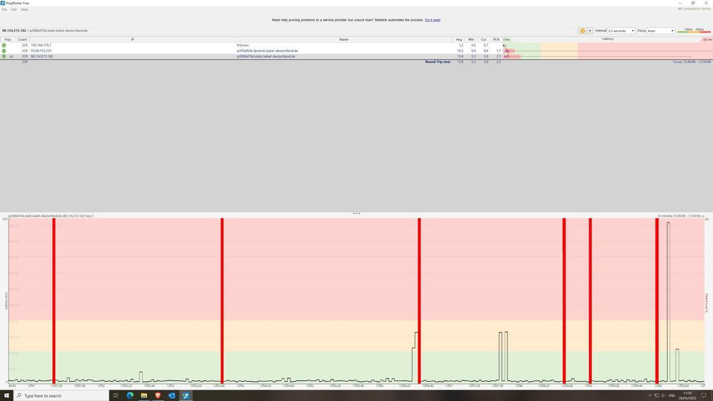

Das Problem denke ich, nach häufigerer PingPlotter Nutzung, ist ip5886d7b6.static.kabel-deutschland.de (88.134.215.182). Sobald hier Packet Loss auftritt schlängelt sich dieser oft bis zum letzten hop weiter.
Selbst einfache Dinge wie Webseiten öffen können dadurch schonmal deutlich länger als gewohnt dauern. Ich komme mir dann immer vor wie 2002 als wir das erste mal DSL 768 über die Telekom hatten. Netter Nostalgie-Trip, aber sollte eigentlich 2022 DEUTLICH seltener vorkommen. Die Screenshots sollen nocheinmal verdeutlichen wie häufig der Packet Loss auftritt und dass es zu verschiedenen Uhrzeiten passieren kann.
Außerdem eine Übersicht über die Kanäle der FritzBox.fritzbox kanäle1.jpgfritzbox kanäle2.jpg
1packet loss ip5886d7b6.static.kabel-deutschland.de_220501.jpg1packet loss ip5886d7b6.static.kabel-deutschland.de_220531.jpg1packet loss ip5886d7b6.static.kabel-deutschland.de_220528.jpg1ping1.jpg

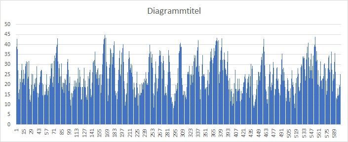

Das Anschließen der FritzBox hat den Upload zwar nicht verbessert, aber es fühlte sich deutlich stabiler an. Ich war am Wochenende sehr zufrieden mit dem Internet. Keine größeren Verbindungsabbrüche und lief alles ok. Ab 23:30 bis 01:00 ist das Internet jedoch Freitag bis Sonntag nicht nutzbar gewesen. Absolut grauenhaft. Ist aber eine Zeit in der ich normalerweise nichts mache. Daher hätte ich das verschmerzen können.
Der Upload sah etwas seltsam aus, aber ich war zufrieden da es keine Verbindungsabbrüche bis nachts gab.
Upload 10.06.Upload 10.06.
Heute (13.06.) sieht es wieder wie gewohnt aus. Der Upload ist deutlich höher, aber geplagt von Verbindungsproblemen.
13.06.13.06.
