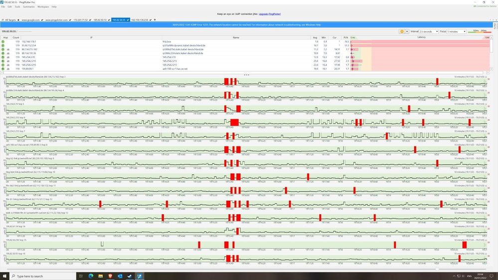

  • Welcher Fehler tritt auf? Tagsüber regelmäßiger Packet Loss. Abends deutlich stärker.

Seit Vertragsbeginn habe regelmäßigen Packet Loss der über den ganzen Tag auftritt und abends zwischen 20:00 und 22:00 am stärksten ist.
In Spielen äußert sich das als stündlicher disconnect und häufige lagspikes.
Homeoffice ist, weil die nutzung eines VPNs vorgeschrieben ist, überhaupt nicht möglich, da gefühlt alle 5 Minuten die Verbindung abreißt. Habe extra eine LTE Karte anfordern müssen vom Arbeitgeber, damit es geht.
Ich würde mich über Rat oder eine lösung des Problems freuen, da ich gerne weiterhin Vodafone Kunde bleiben möchte, denn im Gegensatz zu vielen anderen Servicecentern von anderen Firmen waren die Mitarbeiter sehr freundlich und hilfsbereit. Leider kam bisher trotzdem keine Lösung zu Stande.
Das Problem denke ich, nach häufigerer PingPlotter Nutzung, ist ip5886d7b6.static.kabel-deutschland.de (88.134.215.182). Sobald hier Packet Loss auftritt schlängelt sich dieser oft bis zum letzten hop weiter.
Selbst einfache Dinge wie Webseiten öffen können dadurch schonmal deutlich länger als gewohnt dauern. Ich komme mir dann immer vor wie 2002 als wir das erste mal DSL 768 über die Telekom hatten. Netter Nostalgie-Trip, aber sollte eigentlich 2022 DEUTLICH seltener vorkommen. Die Screenshots sollen nocheinmal verdeutlichen wie häufig der Packet Loss auftritt und dass es zu verschiedenen Uhrzeiten passieren kann.
Außerdem eine Übersicht über die Kanäle der FritzBox.fritzbox kanäle1.jpgfritzbox kanäle2.jpg
1packet loss ip5886d7b6.static.kabel-deutschland.de_220501.jpg1packet loss ip5886d7b6.static.kabel-deutschland.de_220531.jpg1packet loss ip5886d7b6.static.kabel-deutschland.de_220528.jpg1ping1.jpg
