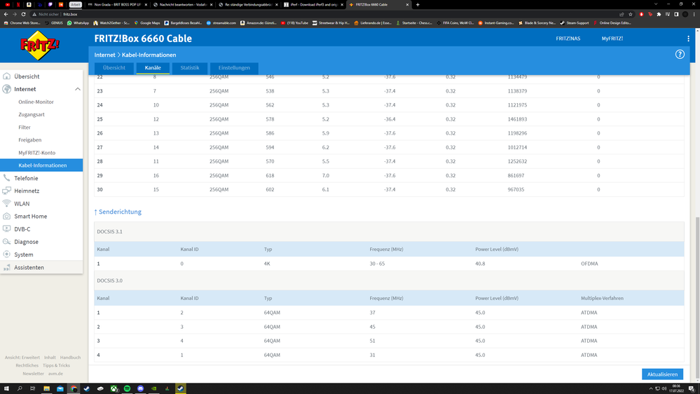

Hallo Kieferer,
vielen dank für ihre Antwort. Hier einmal der komplette Docsis Pegel.
Mehr anzeigen
PLZ: 32105 Bundesland: NRW
Das mit iperf habe ich nicht hinbekommen, ich versuche es aber weiter. Der Bridge Mode ist nicht aktiv.
