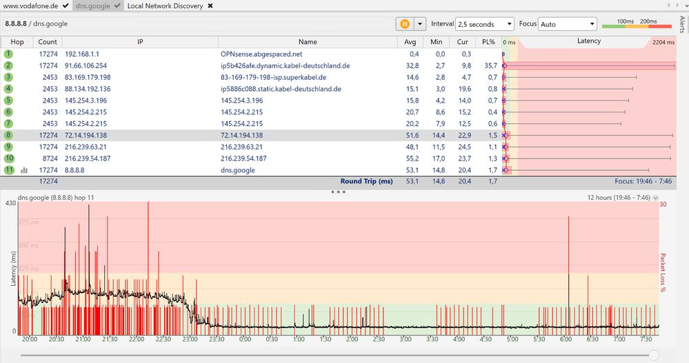

besten Dank für die Aktivitäten. Heute Nacht wurde das Störungsticket um 3:35 geschlossen. Im Pinglot sieht man davor tatsächlich einen Bereich in dem die 5 Minuten Störungen etwa 1 Stunde nicht auftreten, aber scheinbar pünktlich mit schließen des Tickets setzen sie wieder ein.
Scheint echt hartnäckig zu sein, habt ihr noch ein Ass im Ärmel ?
In der Zeit davor gab es auch wieder längere Ausfälle wie folgt:
2022-02-12 07:21:53-07:26:20
2022-02-13 22:58:44-23:03:47
2022-02-14 13:54:25-13:57:26
2022-02-15 05:00:04-05:04:51
2022-02-16 14:29:58-14:35:20
2022-02-16 14:46:33-14:49:55
Gruss,
Ingo

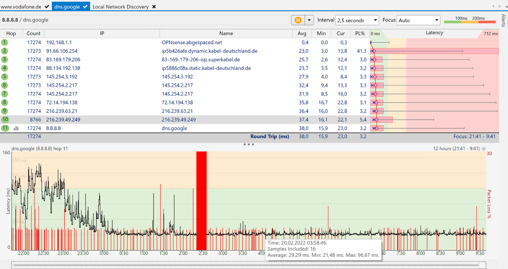

ich habe natürlich weiter geloggt und folgende längere Ausfälle mit Packetloss 100% gesehen:
2022-02-18 06:30:02-06:34:48
2022-02-20 02:20:34-02:25:07

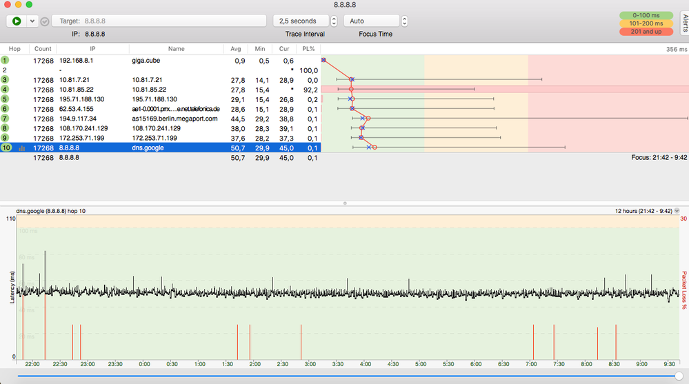

Ausserdem habe ich mal eine Vergleichsmessung meines Vodafone Kabel Anschluss mit einer Mobilfunk LTE Strecke mit einem GigaCube und O2 Karte (die war halt da) mit dem Pingplotter gemessen.
Vodafone Kabel:
Der gleiche Zeitraum via O2 LTE:
Ok, auch nicht Perfekt, aber der Unterschied ist schon zu sehen  und natürlich würde ich genau das Gegenteil erwarten: LTE mit Unterbrechnungen, Kabelanschluss fehlerfrei.

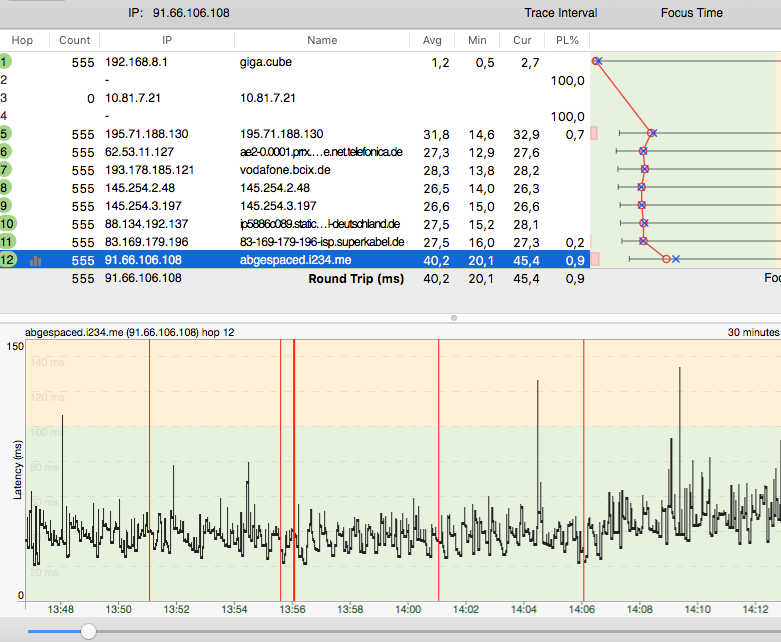

Deine Anmerkung, dass Du derzeit keine Störung ausmachen kannst hat mich nachdenklich gemacht und ich habe tatsächlich mal von aussen meine Kabel IP Adresse überwacht und sehe auch dort die Unterbrechungen im 5 Minuten Takt. Messt ihr auf einer anderen Ebene ? Ihr müsstet das doch auch sehen, wenn ich es sogar aus dem O2 Netz sehen kann.
Hier der Pingplot meines Kabel Anschluss aus dem O2 Netz:
