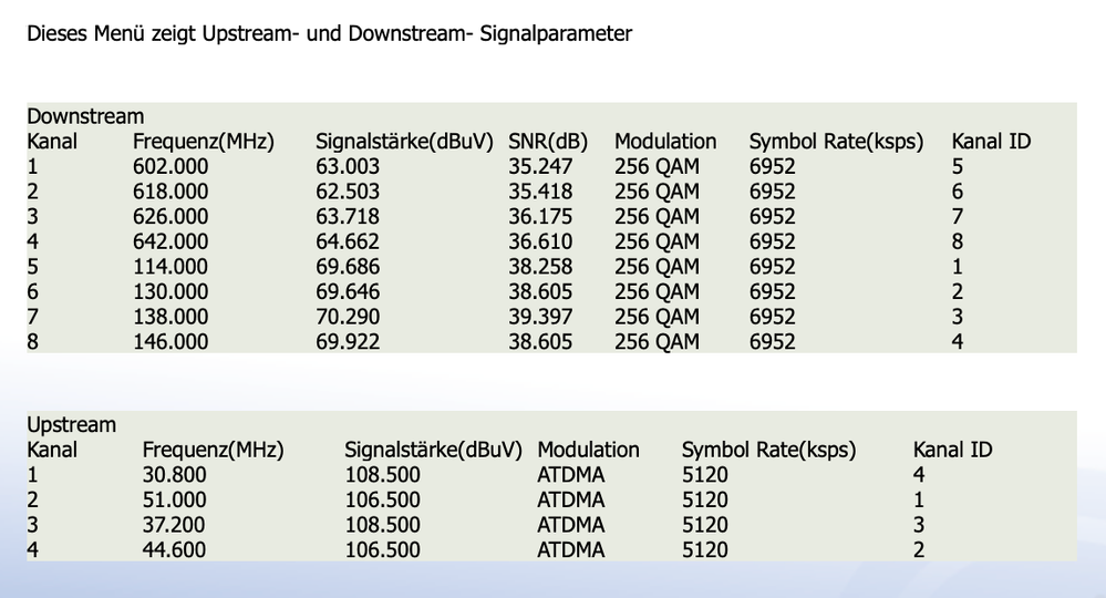

Ich habe nun wieder das Hitron angeschlossen und die Verbindung wieder aufgebaut. Da das Hitron scheinbar Docsis 3.0 fährt, gibt es scheinbar kein OFDM oder OFDMA. Hier die Daten aus dem Gerät:

danke Dir für die Daten und dass Du das Hitron wieder angeschlossen hast zur Überprüfung. leider bringt uns das nicht allzu viel. Das Hitron unterstützt ja nur D3.0 und 4 Up- / 8 Downstreams. Dein eigenes Modem bedient sich da ja aller Kanäle und D3.1. Wir sehen quasi nur einen Ausschnitt der Werte. Hier sehen die Werte gut aus. Was mir nur auffällt: Ich sehe nur 3 Upstreams. Auf Deinem Screenshot sind es vier. Die Leitungsqualität ist zumindest mit dem Hitron gut.

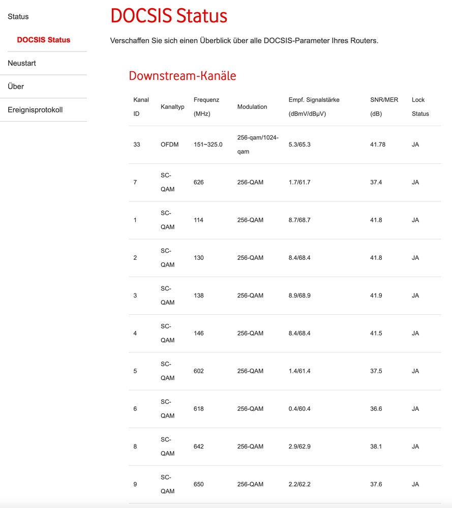

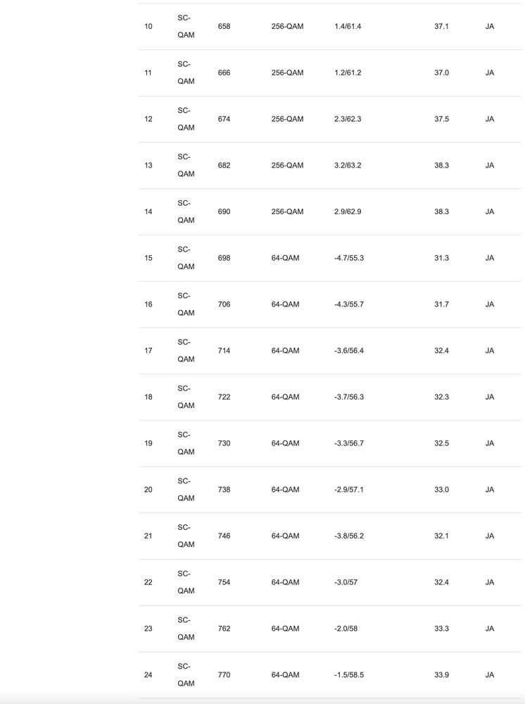

die Vodafone Station ist angekommen und hat sich nach einigen Reboots offenbar als Modem im Bridge Mode eingerichtet. So wie es für die Uralt Fritzbox 7270 vermutlich noch in meinem Profil hinterlegt ist. Das passt ja soweit auch erst mal, denn ich betreibe ja meinen eigenen Router hinter dem Modem. Allerdings funktioniert so die Sprache auch auf dem Modem noch nicht, aber das können wir für die ersten Tests auch erst mal so lassen.
Hier schon mal die aktuell gemessenen Werte. Ich werde nun auf die sporadischen Ausfälle achten und das Log auswerten insbesondere auf mit dem TC 4400 vergleichbare Fehlermeldungen.
Besten Dank für den Austausch, Grüße und erst einmal einen guten Rutsch !
Ingo

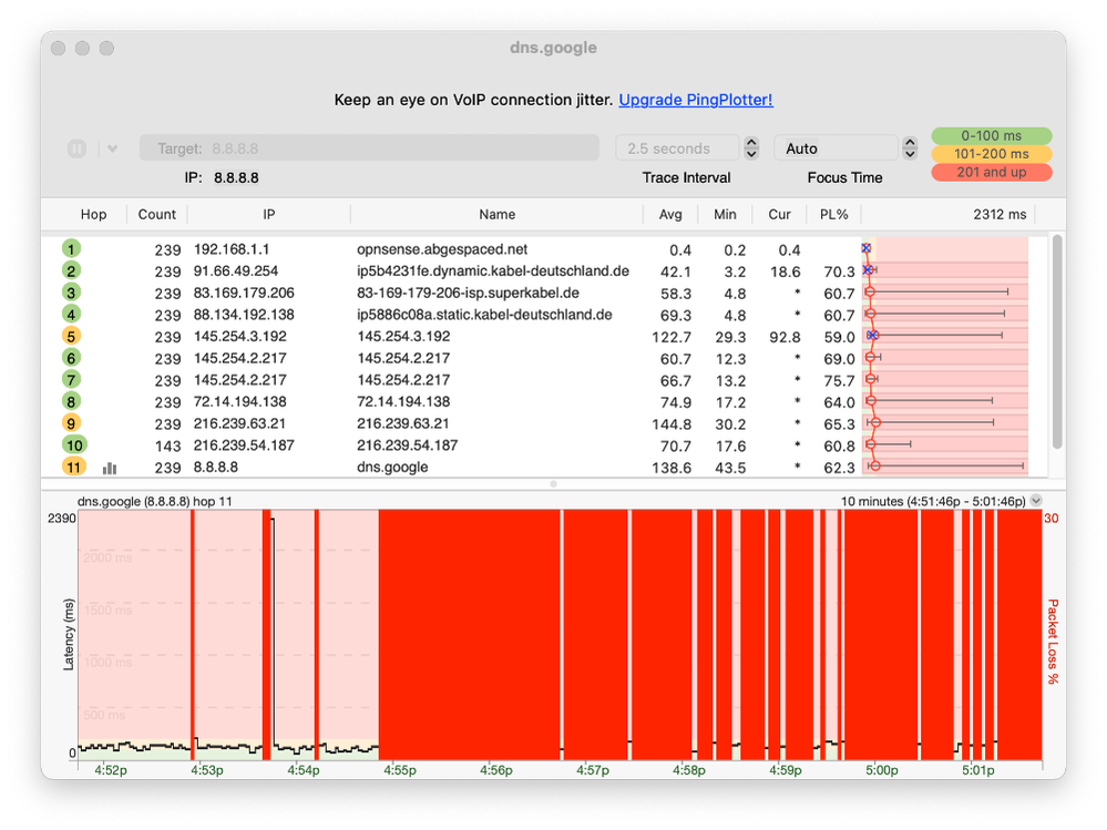

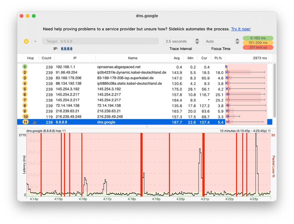

Ein frohes neues Jahr in die Runde!
Mit der neuen Station gibt es deutlich mehr regelmäßigen Ausfall der Verbindung. Hier ein Pingplot:
In der Ereignisliste des Modems sind gar keine Einträge, vermutlich ein anderes Loglevel als auf dem TC4400.
Wie schätzt ihr die Signalpegel ein ?
Soeben ist es zu einem nahezu Totalausfall der Verbindung gekommen, die nur noch durch einen Reboot des Modems zu beheben war. Das hatte ich mit dem Hitron gar nicht. Hier der Pingplot dazu:
PingPlot Ausfall 2022 12 02 16 55.pngmtr unter Linux liefert zu dieser Zeit folgende Auswertung für www.vodafone.de:
