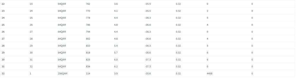

  • Beginn und Zeitraum der Störung (z.B: seit Anfang April; nur am Abend)Lade dazu noch einen Screenshot von den Signalwerten hoch. Diese findest Du in der Benutzeroberfläche Deines Kabelrouters über 192.168.0.1 bzw. über 192.168.178.1 bei der Fritzbox.
    Seit beginn des Vertrages ca. 09.06.2021. Die Probleme fallen mit meistens Abends auf, da ich Tagsüber am arbeiten bin.29-06-_2021_21-35-27.jpg

Hi kingspeedy,
ich schau mir die Leitung an. Bitte sende mir Deinen Namen, die Anschrift, Dein Geburtsdatum und Deine Kundennummer per PN und sag mir kurz hier Bescheid, wenn Du die Nachricht versendet hast.

Hey,
ich denke hier passt was am Anschluss nicht, weshalb Du die Probleme hast. Ich würd das gern vor Ort prüfen lassen, das Modem hat Frequenzwechsel und co,- ich brauch da aber noch eine Rufnummer von Dir und die Info, ob Du an die Hausanlage kommst 😉

Hallo kingspeedy,
der Auftrag ging soeben an die Techniker raus. Die Kollegen melden sich bei Dir, damit ein genauer Termin abgestimmt werden kann. Alle wichtigen Infos sind im Auftrag vermerkt, so Du eigentlich nichts erklären musst.
