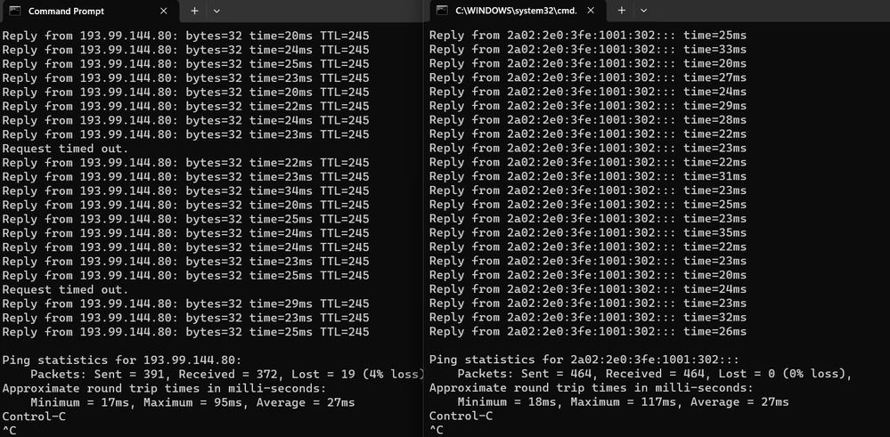

Weiterhin habe ich auf dem Laptop (per WiFi an der Fritzbox) ein ping gegen heise (IPv4 und IPv6) laufen lassen.

Auch sieht man parallel, dass zwar die IPv4 Verbindungen (bzw. Pakete) regelmäßig Probleme haben, IPv6 aber nicht [2].
Diese einzelnen verlorenen Pakete gibt es sehr regelmäßig. Die längeren Ausfall-phasen hingegen sehr unregelmäßig.

[1] Screnshot statping 23:00 am 18.12.2023 - läuft seit 1/2 Tag - Restart des Internet Routers/CPE (FritzBox 6690) um ca. 22:00
[2] Screenshot Ping (lief einige Minuten bis ca. 23:15, 18.12.2023) auf meinem Laptop (per WiFi)
Ausgeführt wurde: "ping -4 -t heise.de" und "ping -6 -t heise.de"
Massiv Packetloss bei IPv4 aber kein Packetloss bei IPv6

Was ich seltsam finde, ohne zu wissen ob es relevant ist:
- CorrWords auf dem Downstream DOCSIS 3.1 gehen extrem schnell hoch (fast 1mio / Minute?!)
- Ein Upstream DOCSIS 3.0 Kanal nur 16QAM
am 24.05.2024 07:58
Update:
Der Upstream Kanal (#12, 31MHz) der im Post der Test-Supportdaten auf 16QAM stand wechselt häufiger zwischen 16 und 64QAM.
Auch andere Upstream Kanäle wechseln hin und her (wenn auch nicht so häufig).
Der DOCSIS3.1 Upstream wechselt zwischen 32QAM, 64QAM und 128QAM.
Ansonsten, der einfachen Übersicht halber (und weil der Text teilweise schwer zu lesen ist) hier nochmal die Kanäle als grafisches Spektrum:
