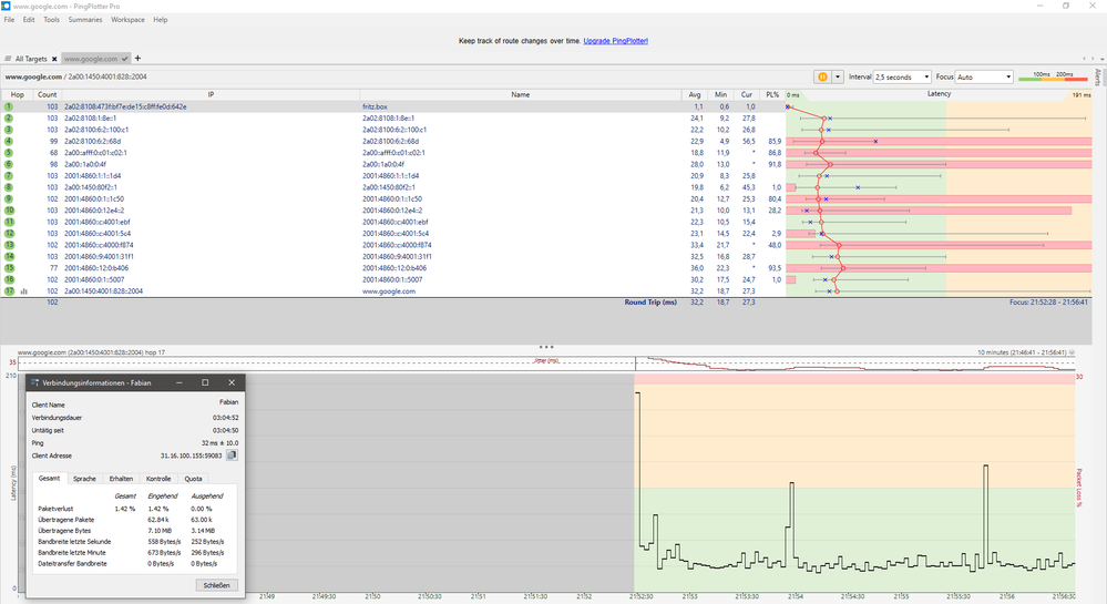

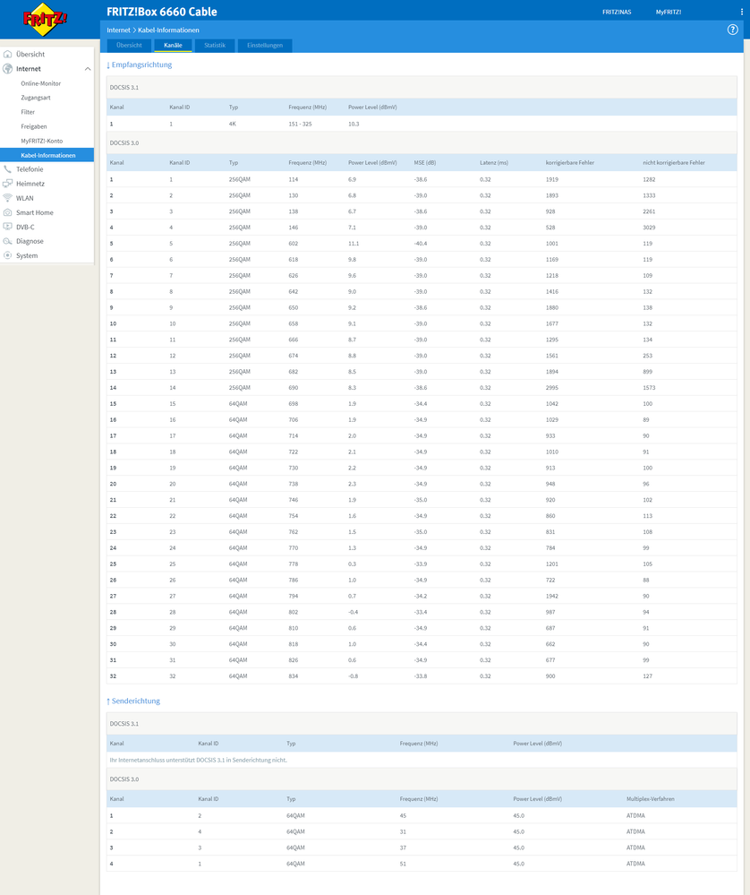

PingPlotter  - 04.10..PNGFritzBox Screenshot1 - 04.10..pngFritzBox Screenshot2 - 04.10..png

Der Techniker hatte mir in seinem Messgerät die verfügbare Bandbreite gezeigt - und den Spike, der in regelmäßigen Abständen im unteren Frequenz-Bereich "startet" und dann einmal durch die ganze Bandbreite feuert. So kann ich das zumindest nur laienhaft wiedergeben. Aus seiner Sicht werden diese Fehlsignale durch andere Geräte ausgelöst - sie waren auch schon im Nachbarhaus messbar. (An diesen Anschluss sind wir mit unserer Hausnummer angeschlossen)
Letztlich ist der Screenshot nochmal wichtig, der den Paketverlust anzeigt. Abends wechselt es von eingehendem zu ausgehendem Paketverlust - zeitweise sind auch beide Wege durch Paketverluste betroffen. Die Werte variieren hier von 0,5-3,5% - was Videotelefonie und Gaming unmöglich macht.
Was könnte sonst die Paketverluste auslösen?
Zudem - sind die 64QAM auf dem Upload-Kanal nicht zu wenig? Laut dem Techniker sollte auch dieser Wert bei 256QAM aufwärts liegen, oder? (bzw. gibt es hier noch 128QAM als Zwischenwert?)

64 QAM im Upload ist der Topwert,- 256 gibts nur beim Download 😉 Paketloss kann vieles verursachen, kannst Du mal n Pingplotter mit 2,5sec. Intervall machen? Bei einer Sekunde ists normal, das mal was gedroppt wird. 🙂

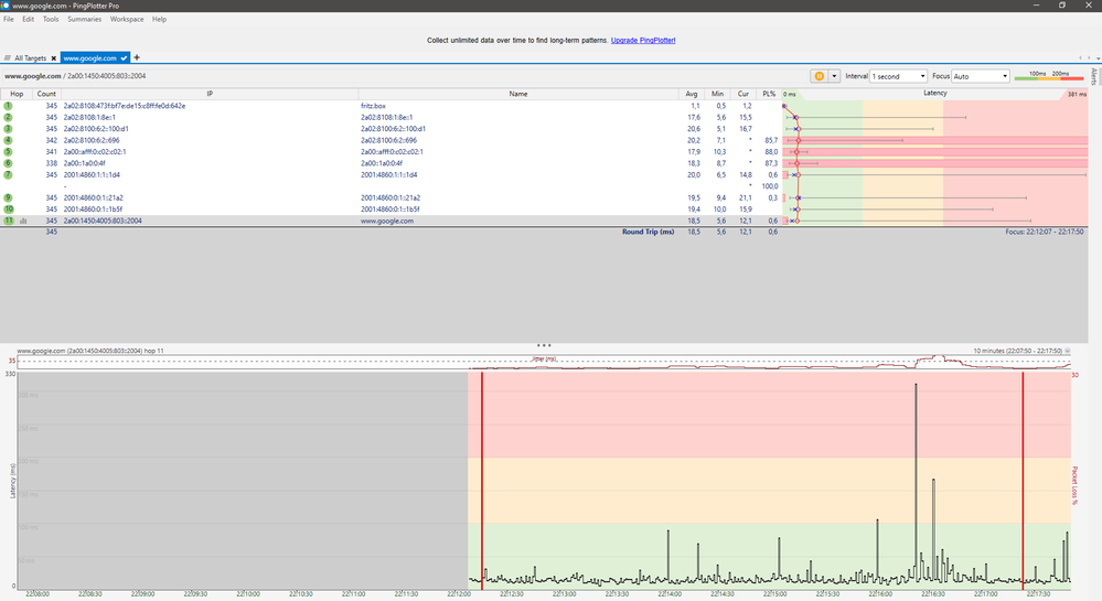

effxemm
Hallo @Tobias ,
anbei ein Screenshot vom Pingplotter heute Abend. Hilft das weiter? Und waren die Einstellungen meinerseits korrekt?
Besten Gruß,
Fabian

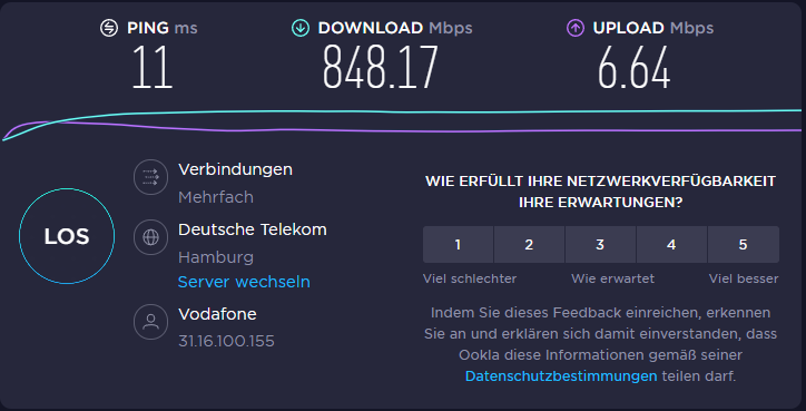

Moin @Tobias ,
hier nochmal eine Speed-Messung von heute Abend - der geringe Upload fällt im Vergleich natürlich deutlich auf.
Besten Gruß,
Fabian
