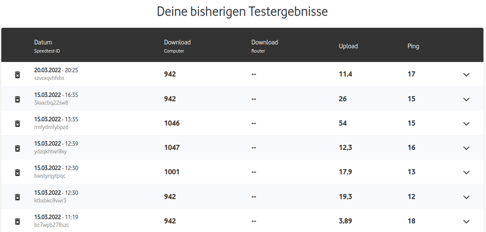

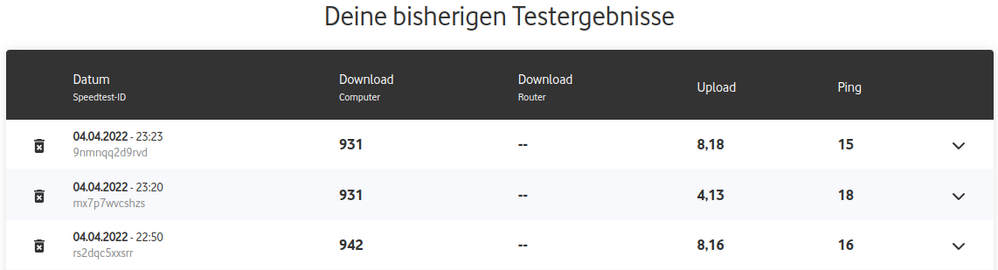

Hier ist ein Speedtest von gerade eben. Es lassen sich beliebig viele wiederholen.  Ich wäre ja langsam schon froh, wenn ich durchgehend 8 Mbit/s hätte. Aber das Schwanken zwischen 3 und auch mal 50 Mbit/s mach alles was mit Streamen und eben einem gleichmäßigen Upload zu tun hat unmöglich - egal welcher Art und welcher Qualität.
Schöne Grüße und danke euch für die Unterstützung.

ich ergänze mich und meinen Text oben jetzt mal selbst. Es geht mittlerweile zeitweise gar nichts mehr.
Ich mache jetzt die Speedtests am Smartphone weil ich zeitweise am PC über Kabel nicht mal mehr ein Bild hochladen kann. Manchmal bleibt auch der Speedtest im Upload auf 0,00 hängen. Die Tests sehen im Upload am PC identisch aus, aber am Smartphone kann ich wenigstens noch über das Mobilfunknetz hochladen.
Wie kann es nun weitergehen? Ein weiterer Technikertermin, der vor Ort das selbe akribisch dokumentiert und bei dem dann das Ticket nach einer Woche wieder geschlossen wird, will mir nicht weiter einleuchten. Könnt ihr hier etwas zentral erreichen?
