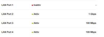

Es lag tatsächlich am Switch bzw. an der Port-Aushandlung.
Aus irgendeinem Grund hat der Switch die Gigabit-Verbindung immer wieder auf einen anderen Port gelegt bzw. nur als 100 Mbit/s ausgehandelt.
Ich habe daraufhin alle Ports getestet – und aktuell funktioniert nur LAN-Port 2 stabil mit 1 Gbit/s.
Vorher lief es seltsamerweise über Port 1, ganz am Anfang der Installation sogar über Port 4.
Warum der Switch bzw. die HomeStation die Ports ständig anders aushandelt, weiß ich noch nicht – aber der Fehler ist damit gefunden und reproduzierbar.
Vielleicht hilft das ja jemandem, der ein ähnliches Problem hat.
