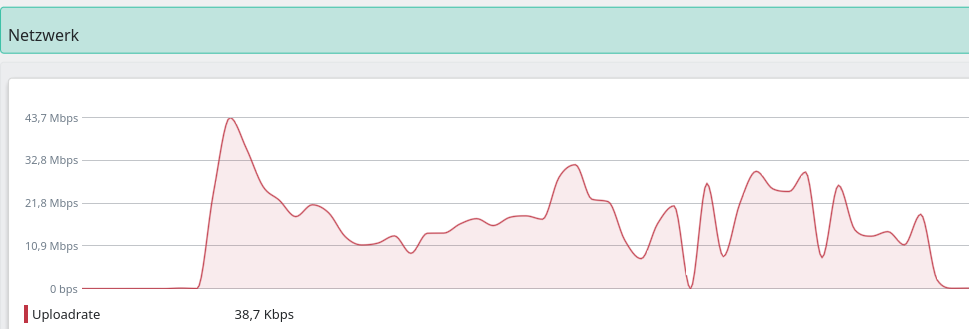

Ich habe deinen Tipp befolgt und das Ticket wieder eröffnet. Ich habe mal einen Plot erzeugen lassen, der das Problem etwas besser zeigt.
Download optimalDownload optimalUpload schwankt extrem. Speedtest zeigt Maximum von 21 Mbit nach diesem Test an.Upload schwankt extrem. Speedtest zeigt Maximum von 21 Mbit nach diesem Test an.
Der Upload war früher quasi auch eine Linie wie der Download. Wenn er ganz nach unten fällt geht halt in Videokonferenzen etc. kurzzeitig gar nix mehr. Euer Speedtest zeigt - wohl aufgrund der Peaks - aktuell 21 Mbit/s. Andere Speedtests geben als Durchschnitt aktuell ca. 14,5 Mbit/s aus. Aber aufgrund der Schwankungen ist beides nicht aussagekräftig, weil eine konstanter Stream im Upload ja gar nicht mehr geht.
