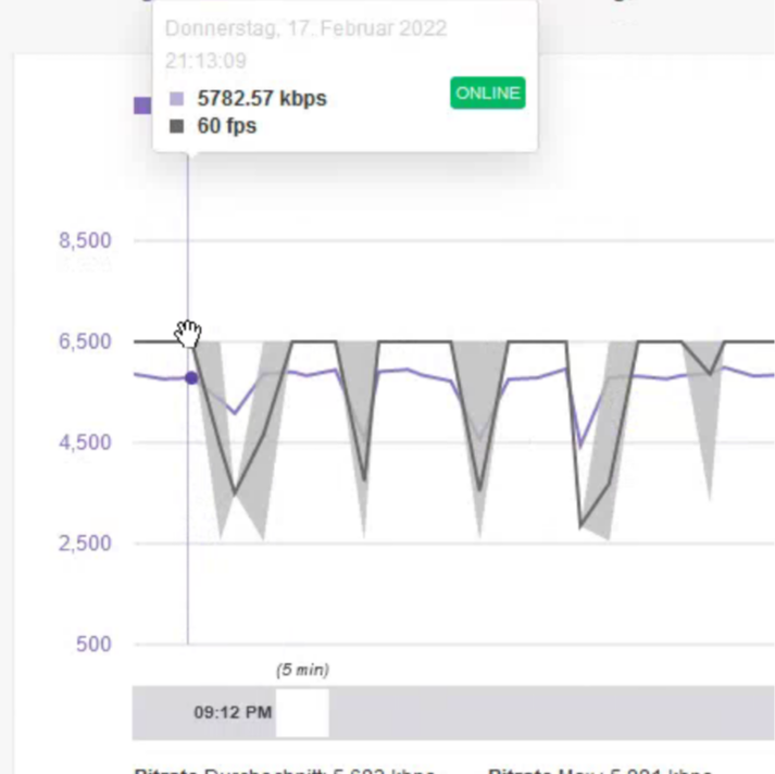

  • Beginn und Zeitraum der Störung (z.B: seit Anfang April; nur am Abend)Wahrscheinlich seit Oktober. Definitv seit Dezember 2021. Meistens gegen Abend, kann aber kurzzeitig auch tagsüber auftreten.
  • Welche Maßnahmen wurden durch die Störungshotline (erreichbar unter 0800-5266625 für Vodafone Kabel Deutschland bzw. 0221/46619100 für Vodafone West) durchgeführt?KeineBilder beziehen sich auf den Zeitpunkt, an dem die Störung aktiv vorliegt. Konkret 16.01.2022  21:11 UhrScreenshot 2022-01-16 at 21-11-36 FRITZ Box 6591 Cable.pngScreenshot 2022-01-16 at 21-15-26 Speedtest by Ookla - The Global Broadband Speed Test.png16-01-2022_22.04.46.png16-01-2022_22.06.29.png16-01-2022_22.07.22.png16-01-2022_22.11.58.png

Es geht um einzelne TCP/IP Verbindungen im Upload.
Es bringt mir nichts für den Anwendungszweck des Videostreamings über RTMP wenn 50 Verbindungen den Upload auslasten können.
Wobei heute der Upload auch mit mehreren Verbindungen nicht mal zu 50% erreicht wird.

Hallo @pRo-Marco
Unregelmäßig mit einer Dauer von etwa 1 bis 2 MinutenScreenshot_20220218-115629-738.png
Manchmal auch länger
